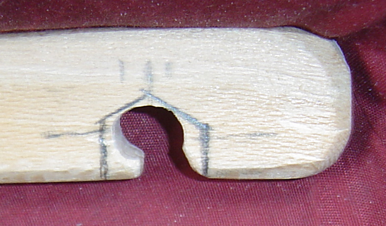

@Benz: Das ist Hirschhorn (also Knochenmaterial) und ja, es geht durch. Also entweder mit der Stichsäge oder Japansäge das Loch eckig aus dem Siyah sägen und dann ein passendes Stück feilen und mit Endfest 300 einkleben. Am besten ein wenig breiter (tiefer) als das Siyahholz und dann plan schleifen. Die Druckverteilung ist bei runden Stücken besser, aber eckige sind leichter zu feilen. Viel Erfolg!
Argument von Rabe: Ja, und die Festigkeit ist bei flächigen Hornauflagen auch besser, s. Bild 2 oder Bild bei Rabe.

Snake-Jo hat geschrieben:Die Druckverteilung ist bei runden Stücken besser, aber eckige sind leichter zu feilen. Viel Erfolg!
danke! ich werde eines rund machen und eines fünfeckig

Hallo Benzi,
ich habe eben erst Deine Frage gelesen...die Bohrung geht komplett durch! So,wie Du es angezeichnet hast,läßt
es sich machen! Es ist immer schwierig eine saubere,winklige Bohrung zu machen,wenn der Siyah schon ausge-
arbeitet und somit konisch in der Dicke ist.Ich würde den WA/Siyah gut fixieren und das 5-Eck mit Plus-Holz
mit einer Laubsäge aussägen und dann mit einer schmalen Feile nacharbeiten.Ob Leder oder Horn...
Ich gehe bei Zuggerwichten von 50+ auf Leder,es ist einfach sanfter zu den Öhrchen...

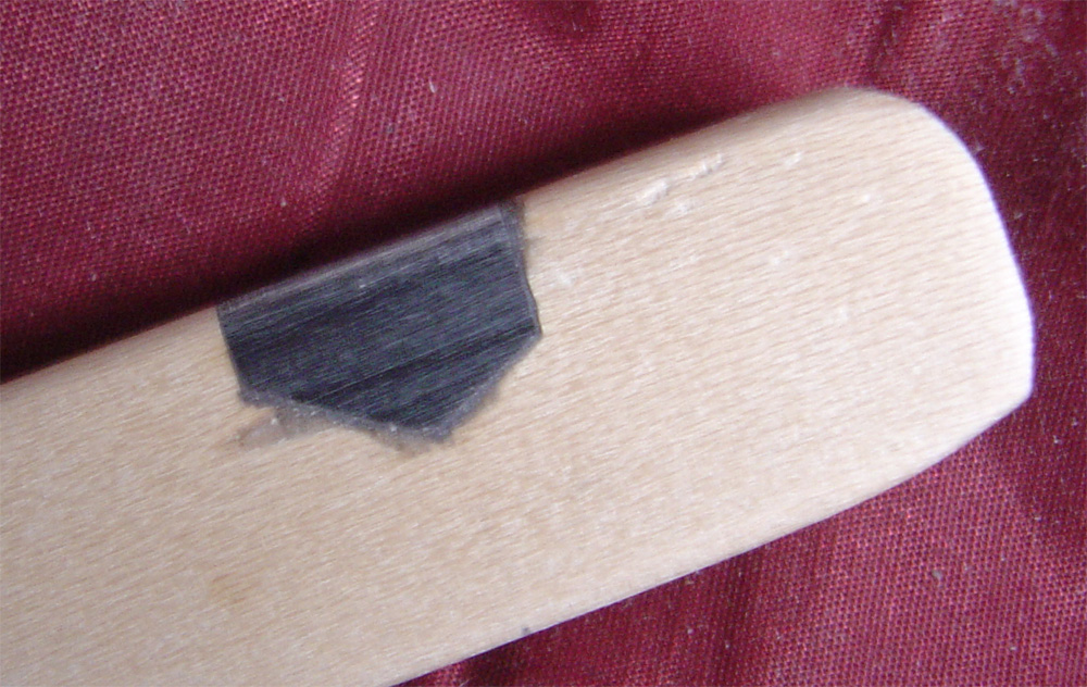

sodele, eine Seite ist soweit fertig, dass der neue Schlitz rein kann
Es ist schon eine andere Nummer ein Hornteil in einen bestehenden und verschliffenen Siyah einzupassen, als während des Baus eines neuen Bogens.....
Mir war lieber es bleibt am Rand eine kleine Fuge mit Epoxydkleber, als dass ich das Holz noch mehr schwäche
das Fünfeck ist asymetrisches, weil ich so noch etwas mehr vom beschädigten Holz entfernen konnte
@Stephan meinste so kann ich die andere Seite auch ausführen?
@Rabe ich konnte mir nicht vorstellen eine SO dünne Hornauflagem, wie auf Deinem Foto, an einem bestehenden fertigen Syiah auszuführen
Grüße benzi

...sieht ok aus!By the way,was zieht Dein Manchu denn jetzt?
