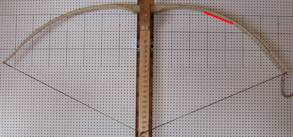

Beitrag von bowa »
Also ich würde da ein bißchen schwächen...
Aber warte mal ab was die Profis sagen
Güssenjäger
Beiträge: 961
Re: Schwachstelle und Flippen
Beitrag von Güssenjäger »
Bowas Ratschlag ist schon gut, aber ich würde auch noch weiter raus bis ca. 2/3 WA schwächen, das entlastet die Schwachstelle nach dem FA noch besser.

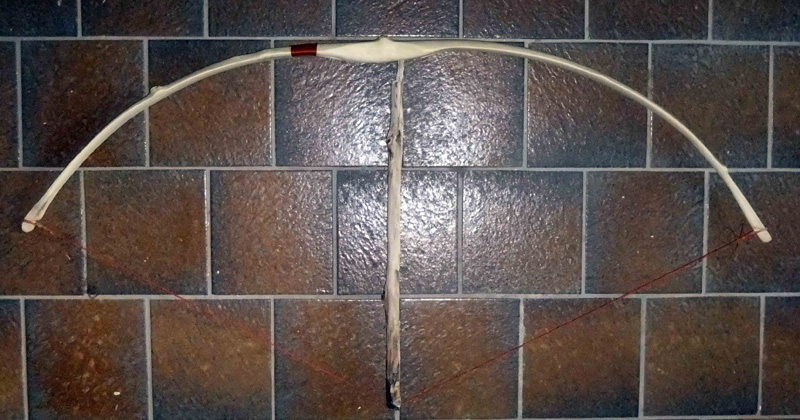

Ich hab mal den RWA etwas bearbeitet. Reicht wohl noch nicht.
Insgesamt hat der Bogen ziemlich set angenommen. Bei den Schwachstellen + immer noch zu schnellem Tillern und ausziehen wohl zu erwarten.

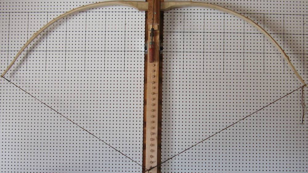

Tiller:
Da der LWA deutlich stärker als der RWA ist, würde ich den erstmal schwächen.
Habt ihr Tips für das gleichmäßige schwächen???
LG Zwirn

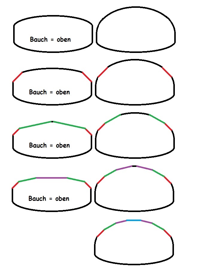

Beiträge: 22802
Hat Dank erhalten: 235 Mal
Re: Schwachstelle und Flippen und Tillerhilfe
zwirn hat geschrieben:Habt ihr Tips für das gleichmäßige schwächen???
Du meinst Technik / Vorgehensweise?
My way:
Ziehklinge.
Ich beginne am Rand, je nach Bauchform im 45 oder 30°-Winkel
Ich ziehe über die ganze Länge eine Fase (=Abschrägung) an die Kante.
Die Breite der Fase zeigt mir, wie viel ich wo weggenommen habe. Voraussetzung ist natürlich, dass man konstant den Winkel hält.
Ich mache die Breite der Fase analog zur Wurfarm (WA)-Breite, zum dünnen Ende hin dünner, z.B. von 5 mm an der breitesten Stelle auf 3 mm am Ende.
Habe ich die Fase - natürlich symmetrisch - an beiden WA-Seiten, trage ich die Bauch-Oberfläche ab, an beiden WA-Seiten getrennt, bei flachem Bauchprofil jeweils bis zur WA-Mitte, bei gerundetem Bauch mache ich nur eine z.B. 5 - 6 mm breite nächste Fase in flacherem Winkel, tangential zur WA-Rundung, die ebenfalls zum Ende hin schmaler wird. Dabei reduziere ich die Rand-Fase gleichmäßig, je nachdem wie viel weg soll, z.B. auf 2 mm Breite DURCHGEHEND.
In der WA-Mitte bleibt bei flachem Bauch nur ein Grat stehen, bei gerundetem Bauch noch ein Kreissegment-Bogen, der mit 1 - 2 weiteren Fasen ebenfalls abgearbeitet wird... Zum Schluss werden die Grate wieder weggeschabt zur neuen Fläche bzw. Rundung.

Erstmal Dank an alle!!!
Computer und Tillerwand stehen bei mir recht weit auseinander. Das ist ein Nachteil, da ich das Gefühl hab, die Kurven im Computer besser zu erkennen.
Zum Bogen:
31#@25"
Sehnenwinkel kann noch mehr (28"??)
Tiller:
RWA soll den OWA ergeben.
Ich wäre dankbar für einige Kommentare.

Hab ich die Holzart überlesen?
Bist du schon auf Standhöhe?
Also ich würd da nicht mehr viel machen, siehr 321,5x besser aus als vorher.
Grüße vom Vulkan

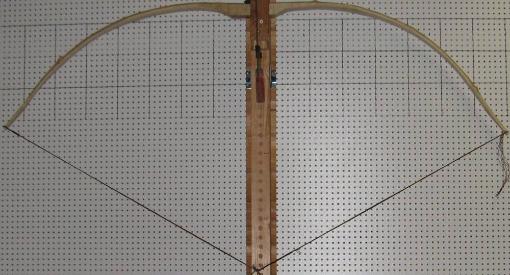

Firestormmd
Beiträge: 3528
Beitrag von Firestormmd »
Wenn ich mir das Bild anschaue würde ich sagen, dass ein Zoll noch geht. Viel mehr nicht, denn dann ist der Sehnenwinkel schön über 90°. Könntest du dir vorstellen die Tips nochmal ein wenig zu flippen? Ggf. mit Hanf oder Leinen verstärken, falls sie schon mitbiegen. Da kannst du noch ein paar Zoll rausholen.
Gibt es ein Bild vom ungespannten Bogen, wo man sehen kann wie weit die Tips geflippt sind?
Grüße, Marc
Lord Hurny
Beiträge: 1627
Beitrag von Lord Hurny »
Der Tiller sieht doch schon recht gut aus, das Holz (Holler) sollte noch locker 2-3" hergeben, allerdings wird er bei spätestens 27" richtig zu stacken beginnen...die Enden etwas mehr flippen und eine Verstärkung (Facing) anbringen, wenn diese denn wirklich zu schwach sind, könnte dem hohen Sehnenwinkel und somit dem Stacking den Garaus machen.

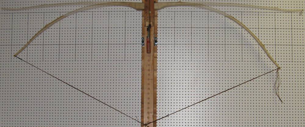

zwirn
Beiträge: 1573
Beitrag von zwirn »
Der Bogen hat jetzt 32#@26" (Fälschlicherweise stand hier 28")
Tiller:
Von der Sehne her scheinen 1-2 Zoll noch drin zu sein.
Allerdings biegen die geflippten Enden mit.
Wie wahrscheinlich ist es, dass der Sehnenwinkel sich durch Benutzung des Bogens wieder verschlechtert?
Geflippte Enden sind hier zu sehen:
Ich könnte auch noch nen weiteren cm flippen.
LG Zwirn
