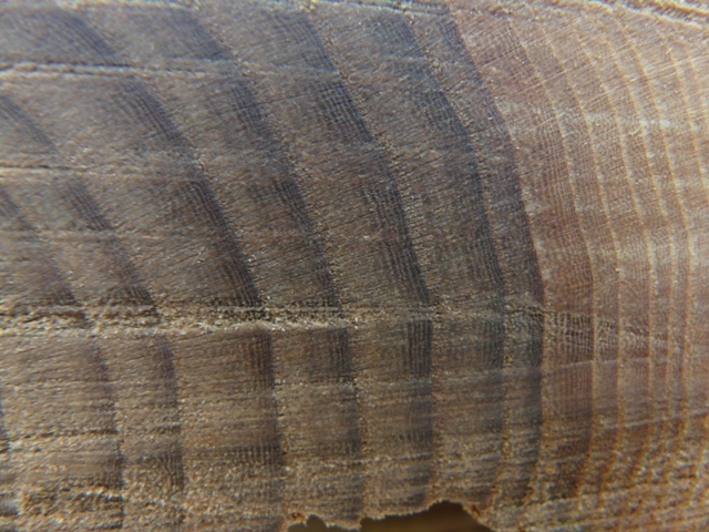

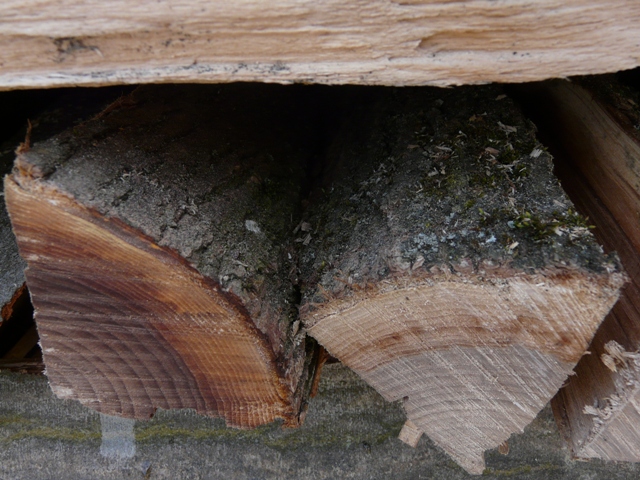

ist das Ulme?
(Ich habe versucht anzuschleifen aber wenn der Scheitel schon in der Stapel steckt ist das nicht so einfach! Hoffe es reicht.)
Ich kam leider zu spät (sonst ist der Bauer nicht so schnell ;) ) und jetzt steckt das ganze bereits in einem Brennholz-stapel!
Aber wenn es wirklich Ulme ist würde ich glatt den Stapel zerlegen (was der Bauer dazu meint ist noch zu klären :D ) und spleißen.
Beiträge: 10951
Re: Es ist Holzzeit! Teil 4
Ja, sieht nach Ulme aus !

Danke Acker!
Sonst noch Expertenmeinungen? Oder sind die Bilder nicht genug aussagekräftig?

schöne Feldulme - sieht aber schon abgelagert aus - wann hat der Bauer das Holz geschlagen ?
Alles Meterstücke ? - aber egal wenn das Holz nicht vom Splintkäfer befallen oder zu lange
im Wald gelegen hat kannst du ja entweder spleissen oder einen Take-Down draus machen.
Diese Ulme hat viel und schönes Kernholz, wobei die Jahresringe des Splintholzes eher Durchschnitt sind.
Aber bei Ulme ist das nicht so dramatisch - 45lbs sind auch mit den Ringen kein Problem - zumindest
nach meinen Erfahrungen mit Ulme.
Würde das Holz auf jeden Fall abstauben ...
Du kannst ja vorab mal fragen ob du die Rinde abnehmen kannst - um einen Befall auszuschliessen.

Danke Skinwalker! Klare aussage! Jetzt kann ich den ganzen Stapel beruhigt zerlegen (die sind natürlich ganz unten!), die Teile rausholen und den Stapel wieder aufbauen!Wollte mir den Arbeit nicht antun falls es doch keine Ulme ist!
Das Holz wurde Dezember geschlagen und ich habe es auch noch als ganze Stamm gesehen - der Bauer war diesmal schneller als erwartet! ::) Sind alles Meterstücke aber ich werd schon irgendwie zusammenwursteln!

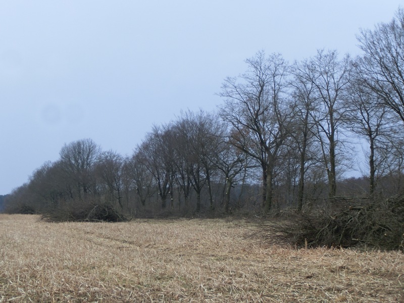

Angeregt durch diesen Thread, habe ich heute mal einen Stop auf der Heimfahrt eingelegt. Schon seit einen Monat fahre ich täglich an diesem Feld vorbei, wo der Bauer die Baumreihe am Feldweg auf 500m ausgedünnt hat. Da ich genau wußte das diese Baumreihe nur aus Robinie und Hainbuche besteht und ich kein Interesse an diesen Hölzern habe, habe ich das Holz bis Heute ignoriert. Nun jedenfalls habe ich Heute gestoppt um mal ein paar Bilder zu schiessen.
Die Baumreihe von der Feldseite aus.
Das Holz vom Rückschnitt, nur Robinie und Hainbuche, bereitgelegt fürs Häckseln oder das Osterfeuer.

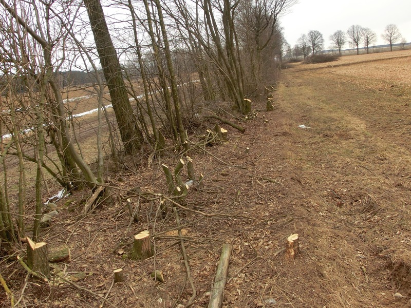

Die wenig Forstwirtschaftlich ausgeführte Arbeit. ::)

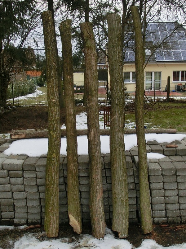

Naja, dann konnte ich mich doch nicht zurückhalten und ich habe mal 5 Robiniensaplinge mitgenommen. ::)

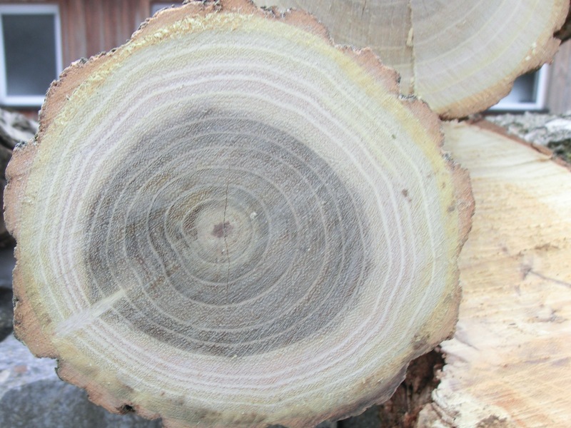

Die Ringe sehen sehr gut aus, alle 5mm bis 6mm und wenig Frühholz, so eine Baumreihe genau in Nord-Südrichtung am Feld lang hat was, nämlich viel Licht und Dünger. ;D

Ist das Foto so überbelichtet oder sind die Kernringe echt so dunkel?

Haithabu hat geschrieben:Ist das Foto so überbelichtet oder sind die Kernringe echt so dunkel?
Ei gude,
bei meiner eingelagerten Robinie sind die sogar noch ein bisschen Dunkler.
