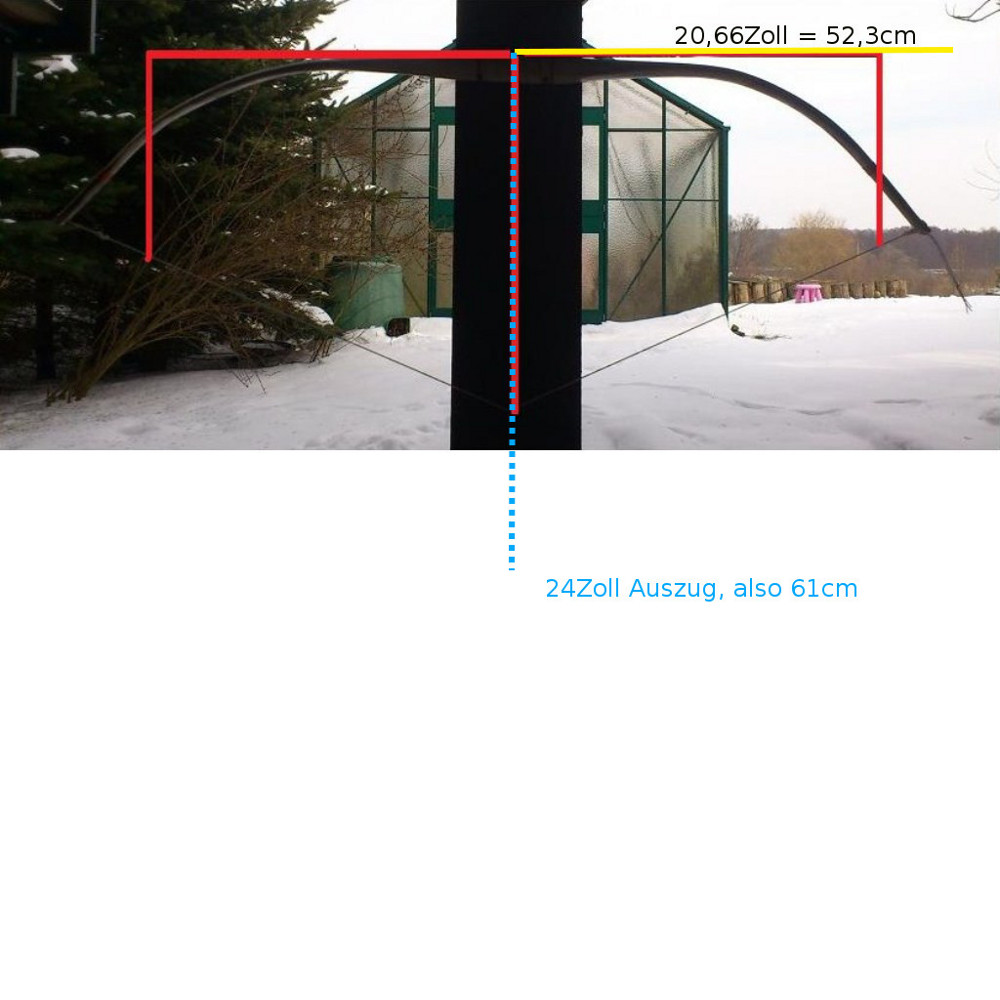

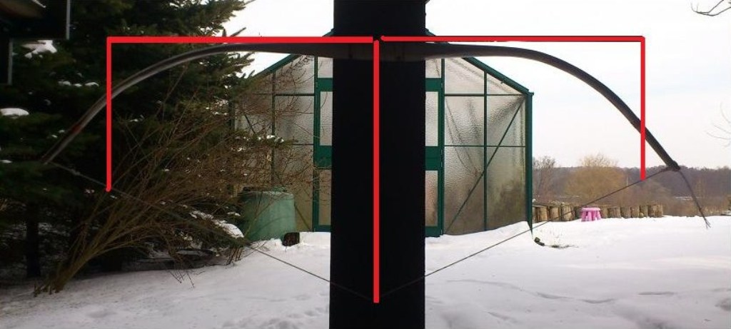

Yeo zeichne in deinem Bild mal bitte selbst ein wo sich da etwas biegt und wo es zu steif ist.

Re: Haselkinderbogen `Flipper` 20#@24"
@acker, Yeo...
Vom Tiller jetzt mal abgesehen...
Der Bogen KANN entweder KEINE 105cm (41 1/3 ") lang sein ODER der gezeigte Auszug auf dem Bild
beträgt KEINE 23"(58,5 )cm...
Und zwar Definitiv...!!
etb
etb
Samma, du sagtest stolz ich WÜRDE es sehen. Was ich hier sehe ist allerdings Banthapodo...
Ich sagte doch: NIE IM LEBEN!
Also in der Lehre haben wir gerne mal bei Kollegen am Zollstock das Blech an der Spitze an abgemacht, 1cm abgeschnitten und das Blech wieder drauf. War immer ein Mords Spass
@Yeo...vielleicht hat das auch einer bei dir gemacht
duckundweg
duckundweg
hhhmm, ich glaub da liegt wirklich ein messfehler vor
Ich bau mir bald ne neue Tillerwand mit Beschriftungen....
Also: 20#@20"?
sry
Gruß, Yeo
Also: 20#@20"?
sry
Gruß, Yeo
Bitte Tiller den Bogen nochmal sauber und stelle dann reale Werte ( Auszug, Zuggewicht, Länge etc. ) ein.
Alles weitere bringt dir und uns nichts.

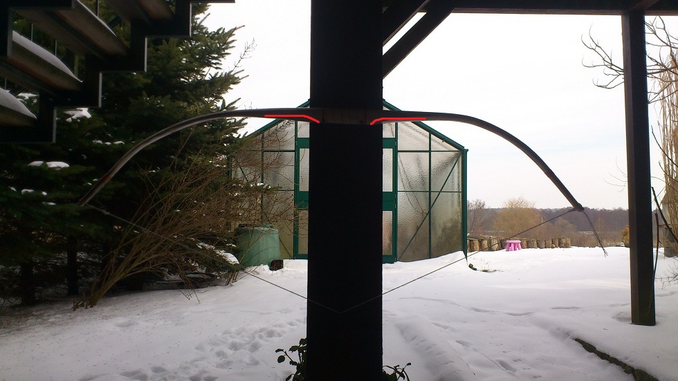

hhhmmmmm...
Ich muss mal "unken"...
Viel zu langer Griffbereich, viel zu viel Biegung griffnah..
LOHNT das noch?
LOHNT das noch?
Fadeouts kürzer machen , die sind viel zu lang.( einfach drüber Raspeln und zum WA machen wenn er nicht zu schmal ist) . Biegung verlagert sich weiter zur Griffmitte.
Sollte passen.
Sollte passen.
Zuggewicht stimmt (wenn die Anglerzugwaage ordendlich misst)
Länge auch...
Auszug ist (wenn Umrechnung 2,5cm=1" stimmt?) bei ca 17"
Wenn ich mit der Raspel nochmal nachtillere, dann wird das auch nicht besser
Weniger # wär mist.
Ich glaub, ich lass ihn so... Der nähste wird besser...
Gruß, Yeo
Länge auch...
Weniger # wär mist.
Gruß, Yeo
"I couldn't be a royal. It's like living in a supersonic goldfish bowl" Ozzy Osbourne
