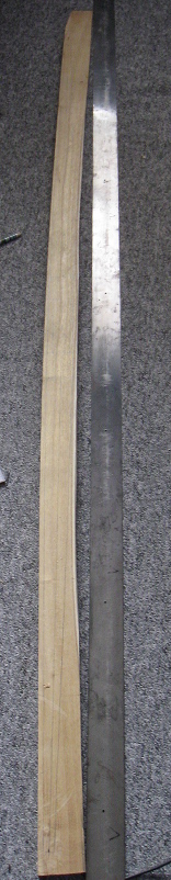

Ich hab dem Bambus heute mal die spätere Form des Bogens gegeben.
165cm lang, wie der Prototyp auch, 40mm breit, vollpyramidal.
Außerdem erschreckend wie krumm die Robinie geworden ist!
Der Bambus passt gerade noch drauf. Da die Robinie aber mittlerweile trocken ist (10%), dürfte sie sich nicht weiter verziehen.

Die Robinie ist ein Ars**... die hat sich seitlich so stark verzogen das das Bambusbacking nur noch komplett ohne Spielraum drauf passt. ich hoffe das klappt beim verleimen...
Re: Bow Swap1, Galighenna
Verfasst: 10.06.2013, 23:12
von Ravenheart
Ich verstehe das so, dass das Laminat z.B. an beiden Enden stramm links am Rand liegt, und dann in der Mitte gerade noch so rechts am Rand liegt...
Und Du hats Angst, dass es sich beim Festzwingen seitlich verschiebt?
Dann Tipp: Kabelbinder! Schon vorbereiten, also zu nem Ring machen, drüber schieben und festziehen.
Geht sekundenschnell -ratsch, fest- und dann kann es nicht mehr viel verschieben.
Dann kannst Du in Ruhe die Zwingen setzen...
Und selbst wenn Du mit Schlauch presst, die Binder bleiben einfach drauf, sie sind flach und nicht störender als die Nodien.
Verfasst: 11.06.2013, 12:38
von acker
Besser nicht so "schief" verleimen, der Bogen neigt dazu sich dann später erneut zu verziehen.
a) Im Griffbereich die Robinie durchtrennen , neu ausrichten und dann mit einer Decklage im Griff verleimen.
Also noch ein Griffholz drauf.
b) Griffbereich bei der Robinie grob ausarbeiten und dann im Griff Dämpfen / mittels HLP richten so das man halbwegs im Faserverlauf des Holzes liegt mit dem Bogen.
Verfasst: 12.06.2013, 07:09
von Firestormmd
Ich würde es auch lieber im Griff vorher richten. So wie Ackers Vorschlag b.
Grüße, Marc
Verfasst: 15.06.2013, 20:35
von Galighenna
Also, ich hab mir das jetzt nochmal genau angesehen. Das Bambusbacking passte noch drauf, die Robinie hat sich seit mehr als 2 Wochen keinen Millimeter mehr bewegt. Das war tatsächlich einfach nur, weil das Holz noch feucht war als ich das Laminat raus geschnitten habe. Beim trocknen hat es sich dann geworfen.
Da der Bogen später ja keinen all zu großen feuchte Schwankungen ausgesetzt sein wird, gehe ich davon aus, das auch die Form so erhalten bleiben wird. Der Bambus stabilisiert auch noch ein wenig und die meiste Krümmung passierte im äußeren Bereich eines WA.
Die Fasern laufen jetzt nur leicht schräg, über eine relativ lange Strecke aus dem Bogen, so das ich dort keine erhöhte Bruchgefahr sehe.
