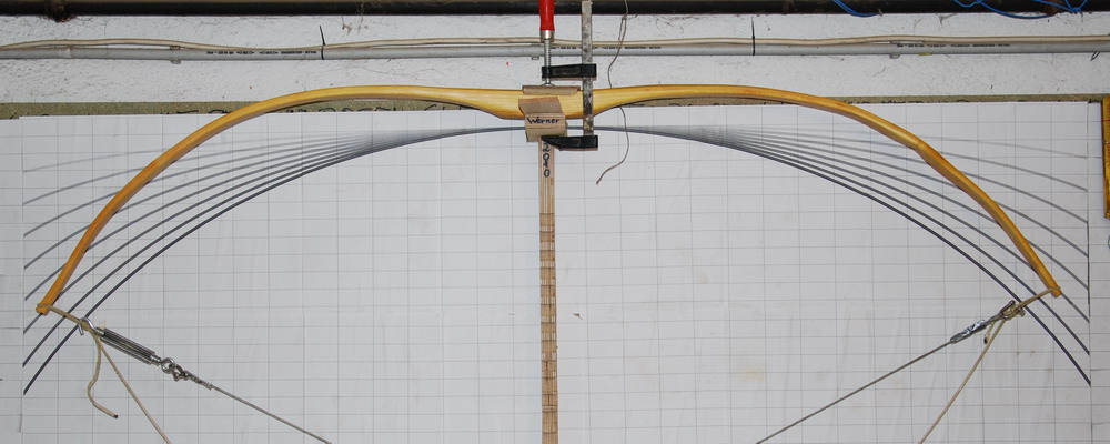

Na dann rauf auf die Tillerwand, kleines Problem dabei, der bogen steht mit seinen Tips an der Decke an und ich muss ihn mit etwas Gewalt reinpressen, aber so hält er wenigstes zum fixieren, ich hab absichtlich den Griff auf voller Wurfarmbreite belassen und an der Unterseite plangehobelt, so kann ich das Ding mit einer Zwinge fest mit der Tillerwand verbinden, das ist unbedingt notwendig bei dem Reflex, er würde sonst unweigerlich umschlagen, und mit etwas Pech mich bei der Gelegenheit OK schlagen.

nun gings ein paar Stunden mit tillern dahin uns schließlich ist die Standhöhe erreicht. Dieser Bogen wäre ohne mein einhängbares Stahlseil mit den Wantenspannern in diesem Augenblick unweigerlich zerstört worden, beim langsamen Übergeben des Zugs auf das Stahlseil hab ich sofort gemerkt dass ein Wurfarm viel zu stark ist, dieses Ungleichgewicht wirkt sich bei so starkem Reflex auf Standhohe fatal aus, der stärkere Wurfarm streckt sich und wäre sicherlich umgeschlagen hätte ich nicht sofort wieder mehr Zug auf die lange Tillersehne gegeben.
endlich im Gleichgewicht
Es war reichlich schwierig ein exaktes Gleichgewicht der Wurfarme herzustellen, schon Abweichungen die bei einem geraden Stave gerade mal messbare Untschiede in dem Sehnenabstand oberhalb und unterhalb des Griffs ergeben, führen hier zu deutlich sichtbarer Asymetrie.
Nachdem das Gleichgewicht hergestellt war konnte ich den Bogen auf Standhöhe vom Tillerbaum nehemen, und welch Wunder der Sehneverlauf liegt mittig im Griff, das ist bei dem Reflex und dam snaky Verlauf schon fast ein Wunder und gleicht einnem Lottogewinn.

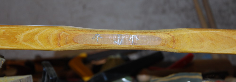

Heute morgen dann die Schadensanalyse
die Bescherung
die Bescherung
an der Seitlichen Verwerfung ist ein winziges Ästchen, die machen normal bei Osage keinen großen Probleme, aber in dem Fall kommen 2 Dinge zusammen, erstens ist das Ästchen in einer Verwerfung und zweitens wird das Holz bis an seine Grenzen beansprucht.
Die Folge ist dieser Riss er läuft auf Hohe des Ästchens seitlich raus und verläuft Paralell zum Faserferlauf ca 10cm weit. Die Entfernung zur Wurfarmkante beträgt 8mm.
Bei der Beanspruchung der Wurfarme ist Epoxy verfüllen kein Thema und so entschließe ich mich den Riss vollständig zu entfernen.
der Riss ist weg und der Wurfarm an der Stelle 1cm schmäler
nun was bleibt mir anderes übrig als den ganzen Bogen um 1cm schmäler zu machen schließlich muss der Übeltäter (Ästchen) auch weg.
