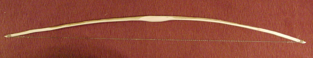

so, nachdem ich heute den ganzen Tag --bei schönstem Wetter--am Bögeli rumgeschliffen hab, nu das Ergebnis von heute.
Die Tips hab i auf 5,5mm runter, diese sind aus Besenginsterkernholz.
so, mehr mach i heute ned .
Arcus
Re: Bow Swap 1, Arcus
Verfasst: 21.08.2013, 17:55
von lonbow
wow! Sieht toll aus!!!
Verfasst: 21.08.2013, 20:24
von Granjow
Sehr! Schiesst bestimmt auch schön schnell.
Verfasst: 21.08.2013, 21:24
von Frankster
Was für ein Wahnsinns Teil Arcus!
Auch von der Optik absolut top!
Verfasst: 21.08.2013, 22:44
von arcus (✝)
schießen tut er noch ned--hab ihn erst 2 x auf Standhöhe gebracht.
ist noch bissl stark und die Wurfarme haben im Auszug noch nicht die Kurfe, die sie haben sollen.
Also weiter tillern.
Arcus
Verfasst: 21.08.2013, 22:59
von Tom Tom
Is die Nockkerbe nicht bischen arg tief?
Verfasst: 21.08.2013, 23:52
von MoeM
Dacht ich auch zuerst- aber wenn die nur 5mm breit sind relativiert sich das Bild...
Verfasst: 03.09.2013, 20:50
von arcus (✝)
erstes aufspannen auf Standhöhe-- tiller gudd--nur kleine seitliche Abweichung bei den Tips
sehnenkerbe ist bei 4mm breite
zum Tillern auf das gewünschte Zuggewicht hab i aber noch a bissl Reserve um die Abweichung in den Griff zu bekommen.
Arcus
Verfasst: 06.09.2013, 11:00
von arcus (✝)
so, seitliche Abweichung der Wurfarme beseitigt und Punktlandung von 50lbs bei 28" hingelegt.
Die ersten Pfeile hat er auch schon gesehen, bin mir aber noch ned ganz sicher, ob er 45-50 oder 50-55 spine braucht.
arcus

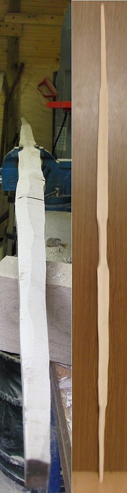

Verfasst: 09.09.2013, 20:22
von arcus (✝)
so, hab mi entschlossen einen 3.Bogen zu bauen. Der bessere wird dann versendet.
Holz Feldahorn
Design Möllegabet
nach 1,5 Std Arbeit sieht er so aus --Bodentiller ist schon ok.
Arcus
