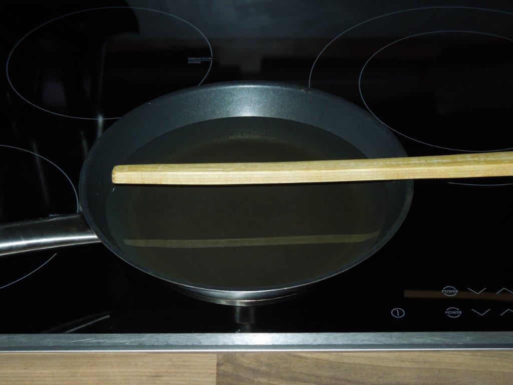

Es wird eine flache Pfanne mit ca. 23cm Durchmesser vorbereitet, mit ca. 750ml Wasser befüllt, der Stave mit dem zu dämpfenden Ende darüber platziert und dann erhitzt Während das Wasser zum kochen gebracht wird, decke ich die Pfanne mit Alufolie ab, nach kurzer Zeit kocht das Wasser - ab diesem Zeitpunkt läuft die Uhr. Ich koche Osage-Light ca. 15 Minuten, normales Osage und alle anderen Hölzer mit ca. 1-1,5cm Stärke ca. 30 Minuten Schritt 2:

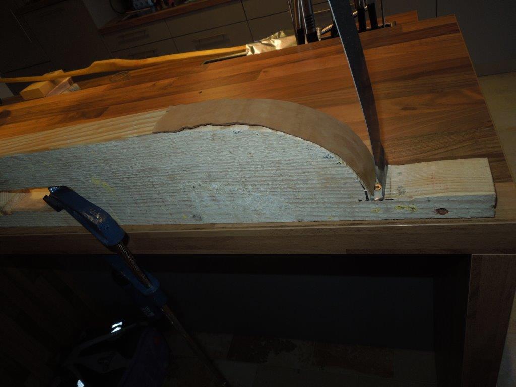

Während der Stave köchelt, bringe ich die Biegeform in Position, meine Frau liebt mich jedesmal heiß und innig, wenn ich ihre Küche als Werkstatt missbrauche
. An der Stelle, wo der Recurve fest ans Holz gepresst wird, lege ich einen weichen Lederstreifen unter - der nicht ganz plan geschliffene Radius hinterlässt sonst sein "Muster" am weichgekochten Recurve-Rücken.

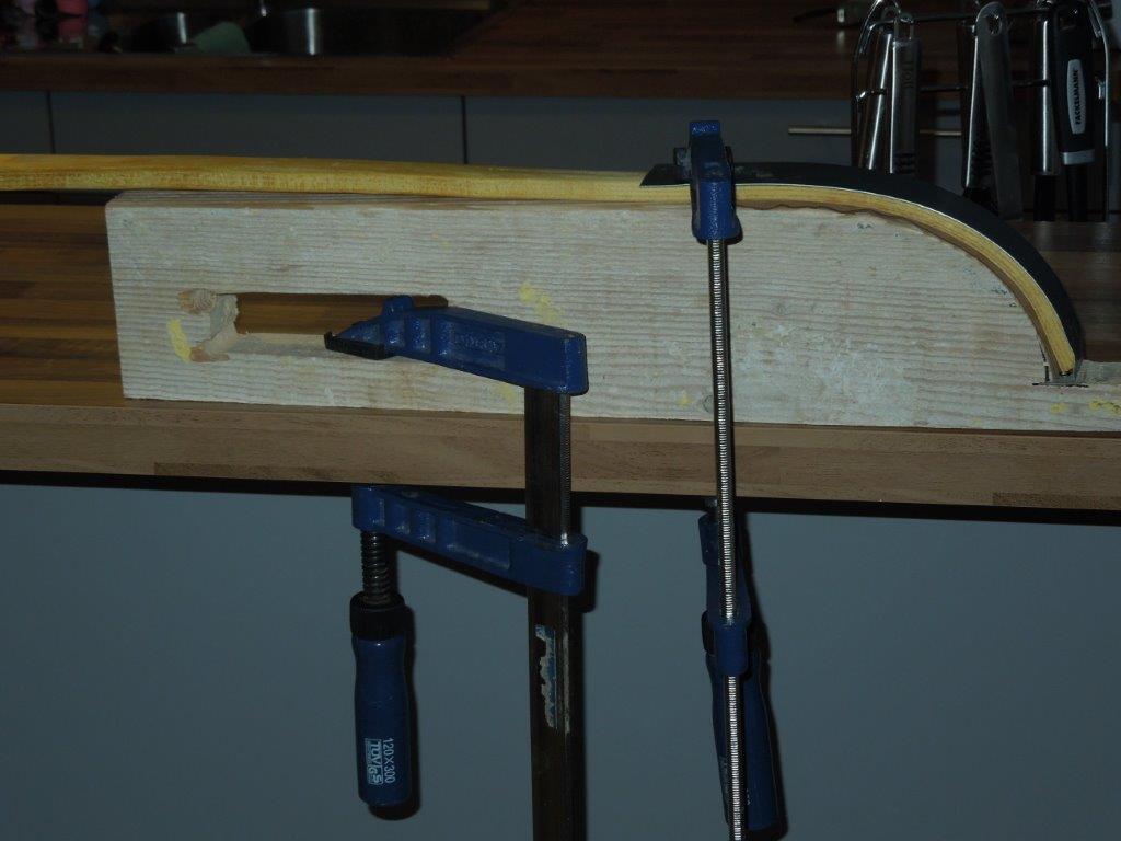

Das zu biegende Ende hat jetzt 15 Minuten im Dampfbad geschwitzt, es wird jetzt zügig von der Pfanne genommen und in die Form eingespannt. Dieser Vorgang sollte innerhalb max. 60 Sekunden erfolgen, da sonst das Holz zu sehr auskühlt und es sich nur mehr schwer oder gar nicht biegen lässt. Damit sich beim Biegen auf dem Bauch (Oberseite) keine Fasern aufstellen, wird der fix montierte Metallstreifen stramm mitgebogen und fixiert - siehe Foto. Schritt 4:

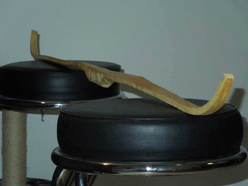

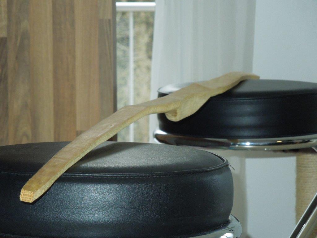

nach ca. 30 Minuten Auskühlen in der Form (bei normalem Osage 1 Stunde, andere Hölzer teilweise bis zu einem Tag) wird die Schraubzwinge gelöst und mit dem zweiten Wurfarmende genauso verfahren wie bisher. Dann sieht der Rohling nach ca. 2 Stunden so aus: Man kann hier die Verdrehung der Wurfarme, die sich beim Trocknen einstellte, leicht erkennen, d.h. der eine Recurve guckt nach links, der andere nach rechts. Diese Unannehmlichkeit wird mit der Heißluftpistole in den nächsten Tagen bereinigt - und dann geht's ans erste Tillern. To be continued...
