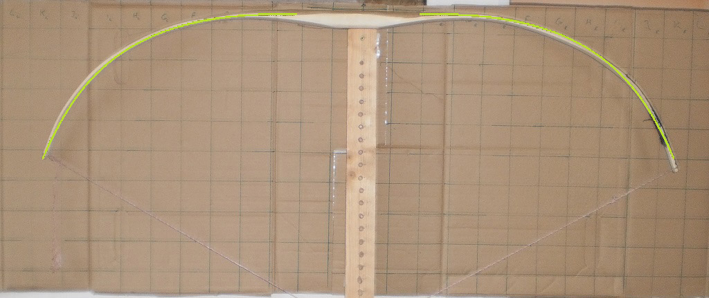

Re: Anfänger Hasel - bitte Tillerhilfe
Jepp, das ist weise gesprochen!
Versuche ihn mal so zu bearbeiten dass er der von mir gezeichneten GRÜNEN Kurve nahe kommt! EGAL was für ein Zuggewicht dabei raus kommt, nur die BIEGUNG zählt!
Das wäre ne gute Übung!
Hinter den Fades biegt der ein gutes Stück nicht. Wenn das gemacht wurde senken sich die Wurfarme ab der angepassten Stelle ab, der nichtangepasste Rest wird aber im Gegenzug wieder "steifer"! Die deutliche Schwachstelle auf der rechten Seite wird dann etwas besser aussehen. (Und eh ichs vergesse: Da ich Anfänger bin sind meine Tillerhinweise nur als Idee zu verstehen)
LG Zwirn
LG Zwirn
Leg mal ein Foto des abgespannten Stave über den ausgezogenen Stave (transparent 50%), daran solltest du auch etwas erkennen können. Achte aber unbedingt auf gleiche Lage im Tillerstock.
Wenn dir die Motivation für den Stave fehlt. Erwachsenenbogen wirds nicht, vieleicht aber ein Kinderbogen mit gutem Tiller!
Mein 130cm Kinderbogen wirf Pfeile bis an die 70m (18"+15#)!
LG Zwirn

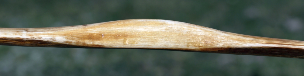

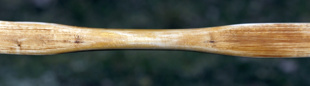

du kannst en Tiller noch retten, indem du jetzt nur noch am Griff arbeitest.
Griff zu lang , zu Dick, noch viel zu steif--Fades zu steil.
ich hab mal 2 Bilder --es ist jeweils der selbe Griff. Der Tiller wird insgesamt etwas runder und stimmiger , wenn du die Wurfarme temperst ( mit speiseöl und HLP bis die Wurfarme schön braun werden-braun, aber ned schwarz) Dazu musst du die Wurfarme in leichten Reflex biegen.
Gruß Arcus
Gruß Arcus

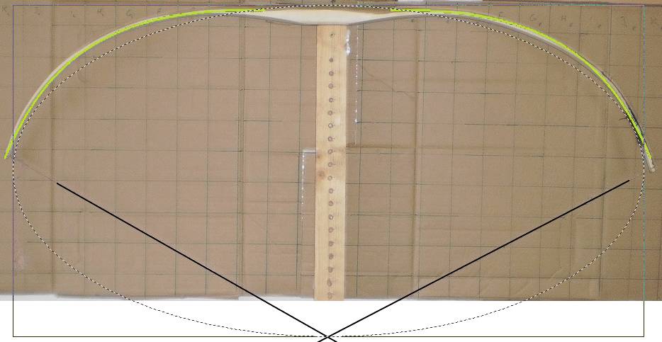

Hallo allerseits.
Ich habe weiter an meinem Haselbogen gearbeitet und wollte euch jetzt mal mein neuestes Tillerbild zeigen.
Was habe ich gemacht.
1. Beide WA`s zum Griff hin geschwächt.
2. Griff ein ganz klein wenig gekürzt und auch etwas stärker "tailliert".
3. Standhöhe wieder etwas reduziert. (6.5 statt 7 zoll).
4.Rabes gelbe Elipsen kopiert.
5.In mein neuestes Tillerbild eingefügt.
6.Mich vorläufig erstmal gefreut.
Kann ich den rechten WA so lassen? Ich finde die Biegung gar nicht schlecht.
Muss ich den linken WA weiter "runter" bringen am Tip?
Oder kann ich am rechten einfach den Tip kürzen?
lg
Sven
Ich hätte das eher so gelegt:
Bei der vertikalen Ausdehnung der Ellipse bin ich mir nicht ganz sicher.
Reflex und Deflex werden so auch nicht berücksichtigt.
Die Ellipse habe ich ganz billig mit dem "Markierwerkzeug" erstellt.
LG Zwirn
LG Zwirn
...ja prima, das sieht ja nun wirklich schon viel besser aus!
An der Überlagerung kann man nun auch sehr gut erkennen, wo es noch nicht ganz stimmt...
Links bei G/H, rechts bei F/G ist er noch zu steif.
@Rabe
Liege ich mit dem einzeichnen meiner Ellipse falsch??
LG Zwirn
LG Zwirn
- Beiträge: 22552
- Hat gedankt: 13 Mal
- Hat Dank erhalten: 132 Mal
Du hast ignoriert, dass wir hier ein langes, steifes Mittelstück haben! Eine ungeteilte Ellipse kannst Du nur bei einem ELB verwenden!
- Galighenna
- Beiträge: 8836
Ausserdem ist die Ellipse nur eine Orientierungshilfe und kein Maßband
