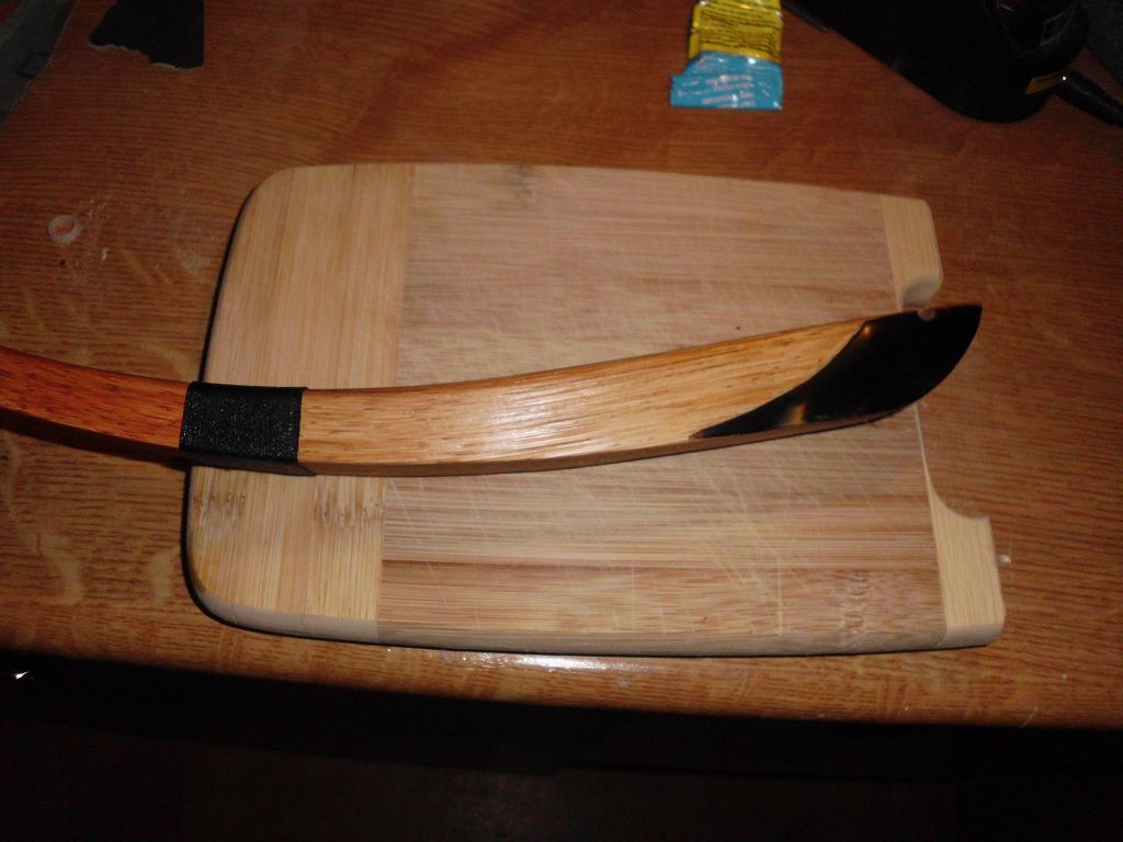

Super, die Enden könntest du allerdings noch wesentlich schmaler machen, besonders, wenn du sie mit Horn seitlich verstärkst. Wirken noch recht massiv.

Was hab ich gesagt die Nocken sind zu breit
ansonsten Daumen hoch

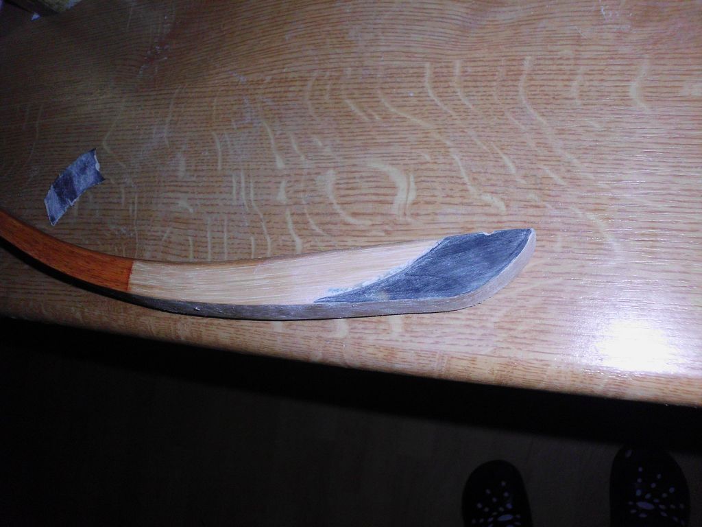

Thx an alle erstmal für die Blumen...........
Ja ist der erste, aber mit Zeit lassen und Geduld, der erste sollte ja auch, da er wohl lange schiessen und dekorieren soll, kein schiessender Stock werden.
Irgendwie steckte immer die Angst drin den Tiller zu versauen oder am Ende ne 20# Nudel zu haben.
Ja, was sonst noch...........
Improvieserte Mittel.
Da wir finanziell immer hart anner Grenze sind kam grossartig Material oder Werkzeug kaufen net in Frage.
Die Stange stammte von Franks Castle, war ein Geburtstagsgeschenk meiner Frau.
Sie war von hause aus schon ziemlich krumm, da hab ich die hohle Seite (4cm Luft bei 1,40) als Rücken genommen.
Kam dem Zuggewicht wohl ziemlich entgegen. Bei 1,80 Länge dachte ich auch, aua weich, Sehne drauf und fertig
Als Werkstatt diente mir die Küche, meist zu nachtschlafender Zeit wenn die Familie abgefüttert war
Einmal ging des so weit, das denn die Ncht einfach durchgemacht hab, war etwas zu früh um in die Kiste zu kriechen
Das biegen, es sollten ja recurves rein, aber möglichst lang und steif als Syha Verschnitt ala Reiterbogen.
Dann stehste da ohne Form und co, weil ist ja der erste.
Gut Ossis konnten schon immer improvisieren
Man nutzt halt was man hat
Da schon etliche Rattan inner Hand hatte sollte das optisch nicht so trist werden wie die meisten Rattan ELB.
Da sich einiges an Hornschalen und co hier rumtreibt durch den MA Markt Trieb meiner Frau wurde kurzerhand eine der Schalen mit dem Dremel zerlegt.
Auch hier vielen Dank an die Leute, die mich nach dem erfolglosen Biegeversuchen mit kochen ind die richtige Richtung brachten.
Ursprünglich war ein Build-Along geplant, aber da es mein erster war traute ich mich da net so richtig ran.
Wer Fragen hat wie was kann mich gerne per PN anschreiben.
Danke an alle für ihre Geduld, die ich in den letzten wochen wohl mit der Fragerei wie was geht genervt hab.
Unterm Strich würde ich sagen, traut euch,Platz ist in der kleinsten Hütte, vieles lässt sich improvisieren.
Und Rattan als Bogenunwürdig abzustempeln oder Anfängermaterial kann man getrost als falsch abstempeln.
Das Zeug ist billig und willig
Und sehr fehlerverzeihend.
Eine Serienproduktion wird es nicht geben, da momentan Material und kassenmässig erstmal gähnende Leere herrscht.
Gruss Hatschi

So, hier nun die WA Maße......
Da des des erste mal ist das mich das wer fragt, einfach nochmal nachhaken wenn was fehlt.
Fadeout am Griff, also unter der Wicklung am Griff 40*25, dann im Wurfarm selbst von 40*24 auf Recurveknie 30*25mm.
Was der WA in Breite verliert nimmt er in Stärke zum Recurveknie zu.
WA ist nirgend schwächer als 22mm.
Die eigentliche Biegezone ist ca. 30cm lang.
Die Wicklung der Recurves fängt bei 18cm gemssen von WA Ende an und ist 3cm breit.
Recurve selber hat an den tips 16mm + Horn, kommt dort denn endeffekt auf knapp 18mm.
Hört sich alles sehr wuchtig an, aber da des der erste war und nen Erfolgserlebnis sein sollte bin ich nicht auf max. Leistung, sondern auf Nummer sicher gegangen.
Und ich denke das die Abmessungen nicht ganz unschuldig sind an den 56#.
Dazu ist noch zu sagen, auch wenn das auf den bildern net so zu sehen ist, der Bogen ist asymetrisch.
Der untere WA ist 4,5cm kürzer, dadurch sitzt der griff auch 4,5cm tiefer.
Der Druckpunkt der Hand beim greifen liegt etwa 1cm unter der eigentlichen Mitte, der PFeil geht somit ziemlich durch die Mittelachse des Bogens.
Gruss Hatschi
