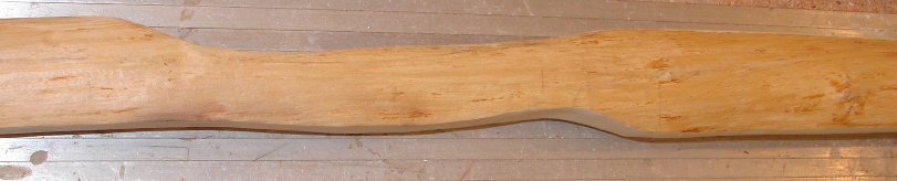

@ Ralph, meine liebste Variante ist der Z-Griff, hier ein Bild von einen moderaten Z-Griff.

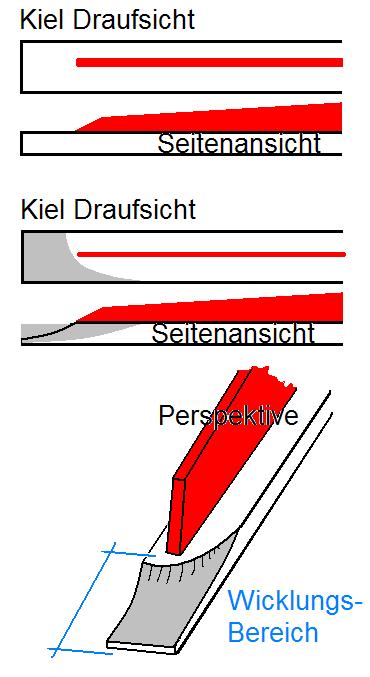

Also ich erinnere mich noch GUT an die zerkratzte Hand zu Beginn.
Neben Spine, Nockpunkt und Lösetechnik sind es v.a. die Pfeile, die besser geworden sind und heute das nicht mehr vorkommen lassen...
Ehe ich die Federn vorne wickle schleife ich die sogar (mit der Dremel) an, und zwar so:

Vorne ausdünnen mach ich auch, mit dem Stechbeitel .
Am meisten Kratzer habe ich bekommen wenn ich keine Lust mehr hatte den Leim, den es an der Seite der Federn rausgedrückt hat zu entfernen.
Eine gute Testmethode ist es den fertigen Pfeil durch die leicht geschlossene Hand zu ziehen. Wenn sich da was kratzig anfühlt muss man nacharbeiten.
Meistens hilft es ganz leicht mit Schleifpapier über den Ansatz und die Leim Fuge drüber zu gehen. Die Federn weichen aus.
Was hart ist wird abgeschliffen. Zweimal ganz leicht drübergefahren kann Wunder bewirken.
