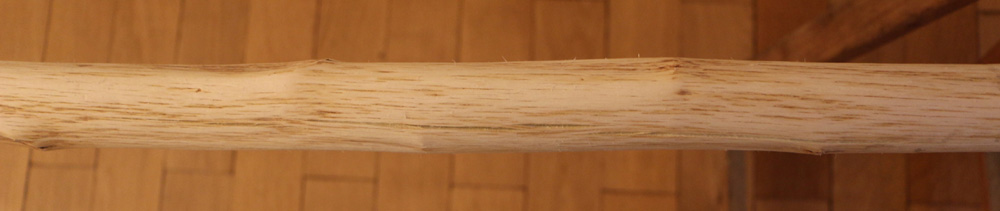

Ja... also ich hab mich dann doch anders entschieden, auch da ich die 50# ernst nehme ;) :D
Stave ohne Rinde, 204cm lang
Eben, entrindet und gekürzt auf 204cm. An der Stelle war grade ein "Ästchen" mitten auf dem erhofften Rücken und weiter kürzen kann ich ihn ja auch später noch.
Das Entrinden und Entbasten ging mit anderen Seite des Ziehmessers wunderbar, sollte doch ausreichend sein so, oder?
Die Ende sind wieder schön versiegelt und jetzt muss er wirklich erstmal noch viiiiiiel weiter trocknen.

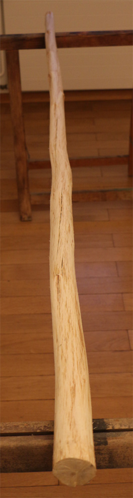

Ich hatte ja eigentlich nicht gehofft, dass ich so schnell wieder an diesem Faden weiterschreiben würde, aber mein Stave wollte es wohl anders...
Stave mit mehreren Rissen
Der Stave hat beim trocknen auf fast der gesamten Länge mehrere Risse bekommen, die teilweise über 30cm lang sind.

Die Risse befinden sich allesamt auf der reflex gebogenen Seite, also dem von mir erhofften Rücken. Gehe ich richtig in der Annahme, dass da nichts mehr zu retten ist?
Und dann stellt sich mir die wahrscheinlich kaum wirklich eindeutig zu beantwortende Frage: Hätte das verhindert werden können? Zum Beispiel, indem ich ihn doch mit Rinde drauf getrocknet hätte? Oder indem ich ihm auf der Bauchseite (also auf der anderen Seite der Risse) schon etwas Holz abgenommen hätte?

Wo hast du den Rohling gelagert ?

Ich würde aufgrund des Verlaufs der Risse auf Drehwuchs tippen. Beim Trocknen hat er sich wahrscheinlich um die eigene Achse verzogen und ist deswegen gerissen. Hätte man ihn gespalten, wäre er vielleicht noch ganz, aber dafür ein Korkenzieher.

in der Rinde getrocknet oder vor dem Trocknen auf fast Bodentiller gearbeitet hätte das verhindert. Allerdings wäre das auch kein Bogen geworden, denn den Dehwuchs verträgt auch Hasel nicht so einfach. Ein ganzs krummer hund wärs geworden. Also , nicht weinen, verheizen.

Der wurde ziemlich schnell getrocknet, oder? Mein Hasel hab ich auf dem Dachboden gelagert ca 6-7 Wochen, da ist
nichts gerissen. (ookkk ein ganz kleiner, nicht der rede wert :) )

Stämme reißen, weil Holz beim Trocknen schrumpft!
Im frischen Zustand passt der äußere Ring genau um die inneren Ringe. ;D
Trocknet er, wird er kleiner.
Nun trocknet der äußere Ring aber schneller als die Inneren.
Er wird also kleiner, während die inneren noch die "Originalgröße" haben.
Also passt nun der Äußere nicht mehr ganz herum - und reißt.
Ist der Stamm gepalten, reduzieren 2 Effekte die Rissgefahr:
1. IST der Ring schon unterbrochen und seine Umfanglänge mindestens halbiert.
2. trocknet auch der Kernbereich schneller, denn er liegt ja einseitig frei.

stämmchen mit drehwuchs reissen noch lieber als gerade teile.

Wenn man ihn erst kühl und leicht feucht lagert, und dann vom Weinkeller in das unbeheizte Schlafzimmer wechselt und von dort dann auf die Heizung :P
Ist natürlich jetzt blöd, dass da nun Längsrisse aufgetreten sind :-/
Die Rinde drauf zu lassen hilft nicht unbedingt... auch unter der Rinde kann Holz reißen.

Gelagert habe ich das Stämmchen nach der Entrindung in einem unbeheizten Raum meiner Wohnung mit normaler Luftfeuchte. Nach ca. einer Woche ist er dann gerissen. Nach dem Schneiden war er zuerst gut drei Wochen im unbeheizten und eher trockenen Keller.
@Rabe: Ah ok, die Unterscheidung Stamm/Stave war mir nicht geläufig resp. nicht bekannt, dass das Unterscheidungsmerkmal zumindest die Halbierung ist (in der Regel wird ein Stave wohl auch sonst noch weiter vorbereitet sein, oder?)
Danke für die Ursachenerklärung der Risse, alles sehr einleuchtend. Werde es bei meinen nächsten Versuchen berücksichtigen.
Na ja, ich werde ihm nicht gross nachtrauern, irgendwann findet sich ein anderes Stück Baum, das sich vielleicht von mir zu etwas Bogenartigem trimmen lassen möchte :D
