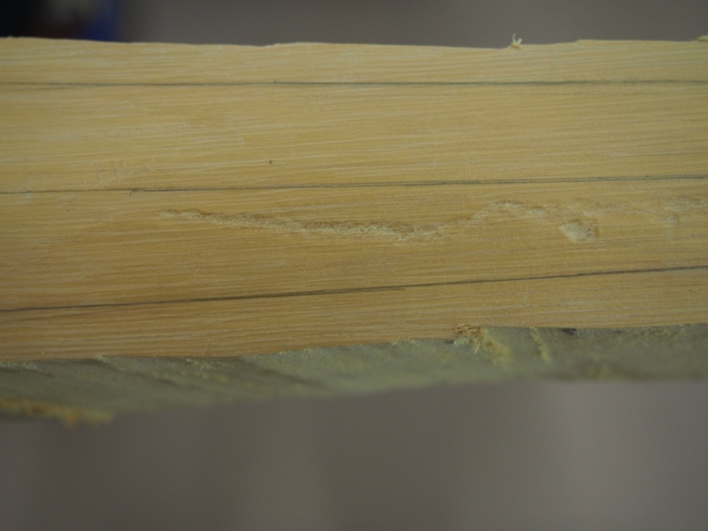

Die Beschädigung kann man auch dem Foto schlecht erkennen.
Wenn die Kerbe aber durch den halben Ring geht dann würde ich persönlich den Ring runter nehmen.
Und Faserverlauf zu durchtrenne ist keine gute Idee. Hab ich bei meinen ersten Bogen auch gemacht. Der ist zwar nix geworden aber nachher auch genau da gebrochen wo die Fasern durchtrennt waren

Re: Der erste Bogen - die wohl üblichen Fragen
Wenn die Verletzung längs zum Wurfarm verläuft, würde ich mir keine sehr großen Sorgen machen. Quer über den WA ist das schon kritischer. Also wenn die Verletzung längs ist, Epoxi reinfönen oder ein kleines Pflaster aus Hanf oder Glasfaser machen und gut ist.
Faustformel (hier für Bogen mit steifem Griffbereich!)...:zerobuster hat geschrieben:wie kann ich feststellen ob der Bogen das vom Auszug hergibt?
max. Auszug = (Bogen minus Griffbereich) geteilt durch 2
Zur Ringbeschädigung: Nee, künstlich ne "Schlange" zu machen, wenn dies NICHT dem gewachsenen Faser-Verlauf entspricht, ist KEINE gute Idee!
Die Macke würde doch eh ganz am Rand liegen, oder sehe ich das falsch?
Wenn ja, runde den Rand einfach (auf ganzer Länge, also am ganzen Bogen gleichmäßig!) ab.
Dann fällt die Macke automatisch weg..
@Rabe
Ja die Macke liegt direkt am Rand und ist ca. 2mm breit
Du meinst ich soll die Kante von Bogenrücken und Seitenfläche abrunden?
Wieviel darf ich die Kante abrunden, 2-4mm?
Am Bogenbauch soll die Kante wegen der Stauchbelastung aber eher eckig bleiben, oder?

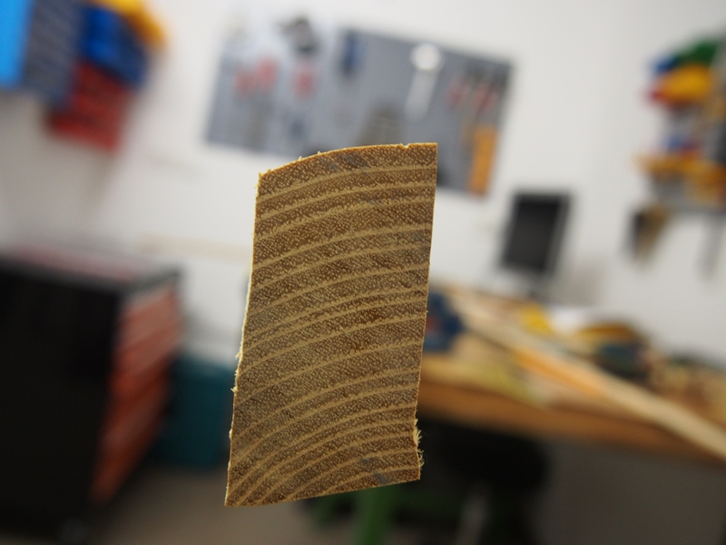

Hi, da bin ich wieder.
@Rabe
Hab das mit dem Speichel mal probiert und warte bis es aufgetrocknet ist.
Hab ein Foto von den Druckstellen und den Jahresringen gemacht.
Danke nochmal, für deine guten Ratschläge und Tips.
Lg Christoph
@Rabe
Lg Christoph
ei-ei, die sind wirklich ganz schön heftig!
Ich fürchte, da wird der Quell-Trick nicht mehr ganz reichen...
Morgen.
@Rabe
Kann ich die Dellen einfach rausschleifen? Der Jahresring ist ja glaube ich dick genug.
Oder ist das keine gute Idee. Was würdest du machen?
Lg Christoph
@Rabe
Lg Christoph
- Wilfrid (✝)
- Beiträge: 6165
das sieht eher nach Wurm aus ...
nimm den Ring runter
