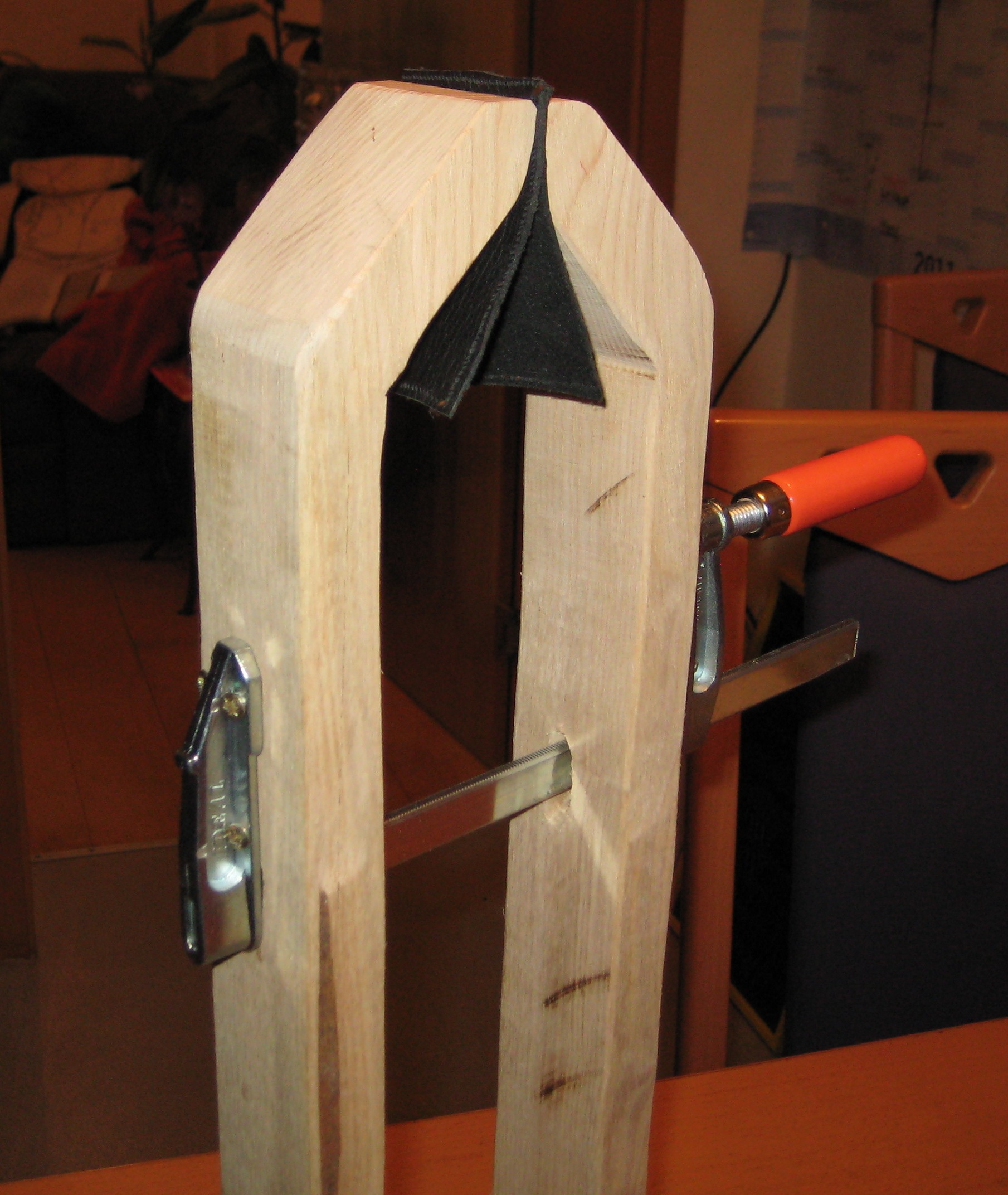

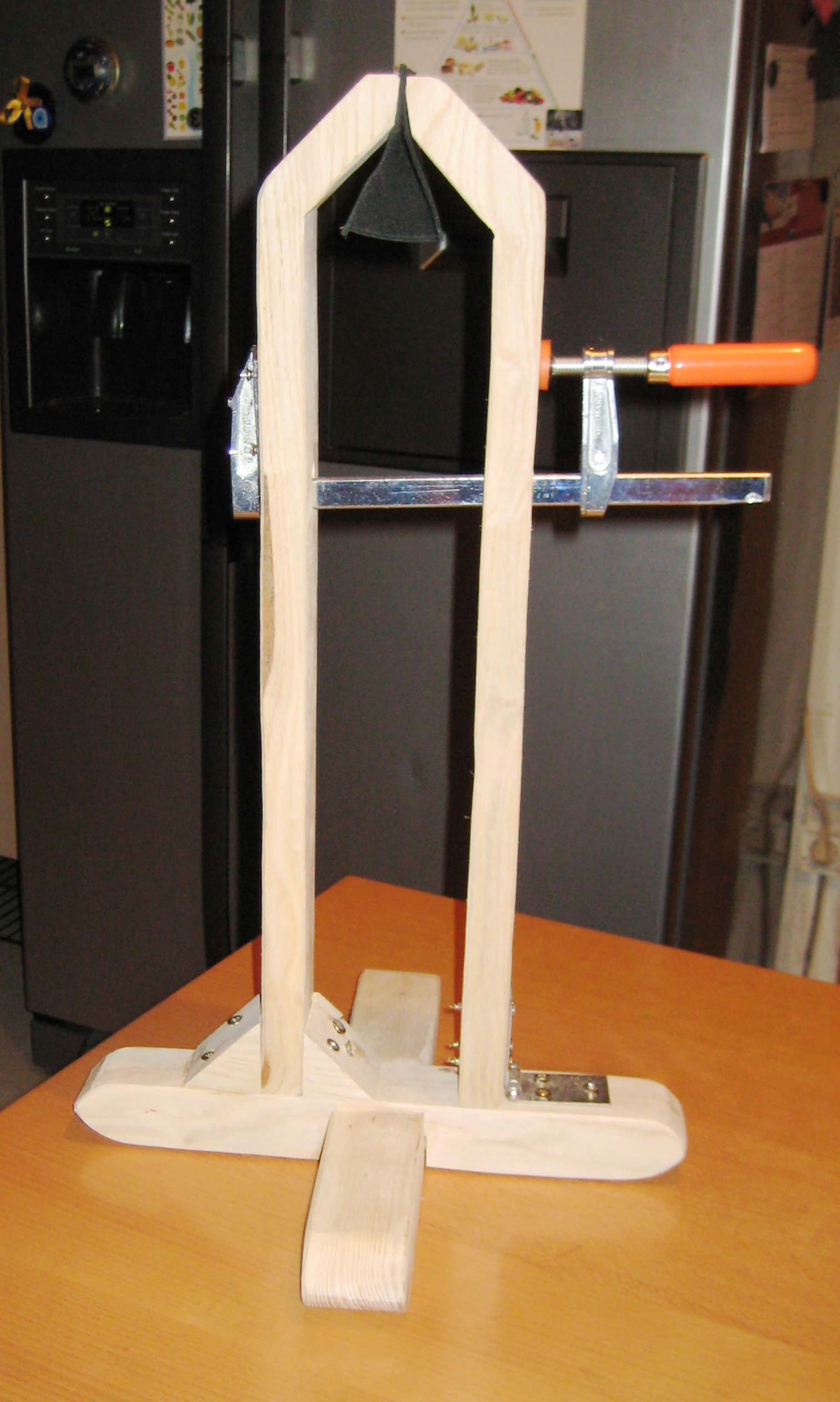

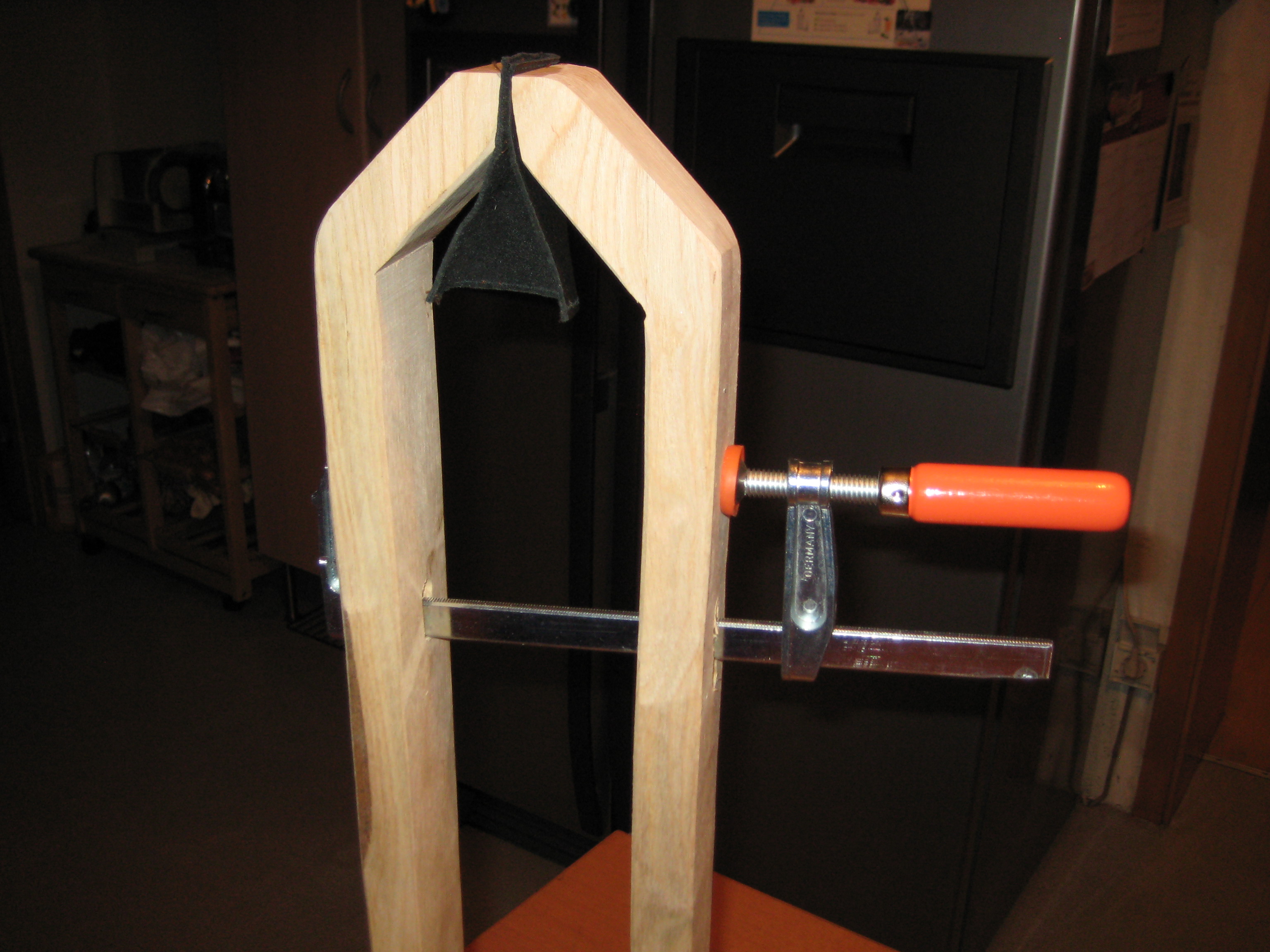

Nähkloben Baubericht:
Die Idee mit dem Seilzug und dem Fusspedal hat sich als nicht ideal herausgestellt. Die Spannung kann nicht gut gehalten werden und man sitzt quasi statisch auf dem Hocker und darf sich nicht bewegen, sonst rutschts Leder raus.
Also bin ich jetzt wegen des groben Gewindes ( muss auch günstig sein ) auf eine Baumarkt-Zwinge, € 2.50, gekommen. Mal sehen wie das wird.
Bogenede

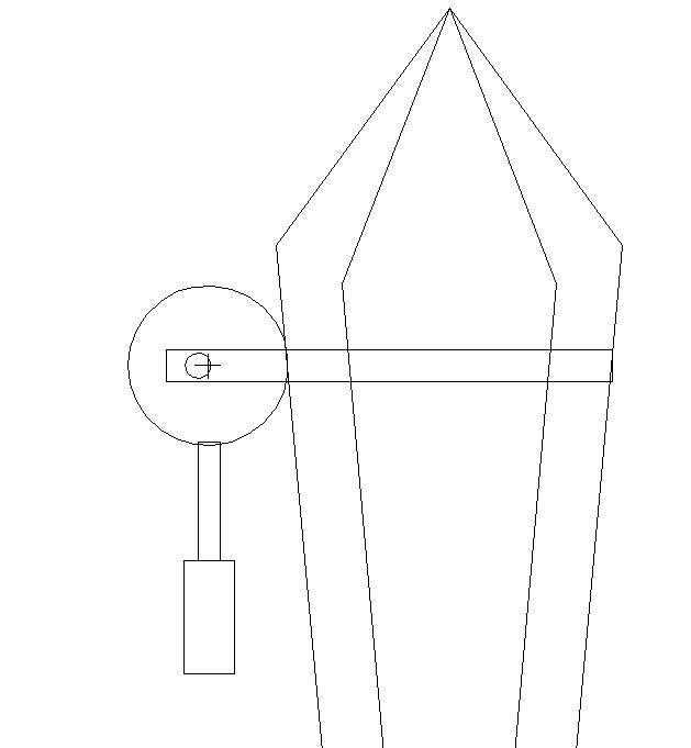

@bogenede
Eine Schraubzwinge um 2,50 ist sicher eine gute Wahl.
Falls Du noch ein Idee brauchen kannst :
Eine Exzenter-Klemmung wäre vielleicht auch eine Lösung.
Einfach eine Scheibe außermittig Lagern, Hebel dran
und durch den Kloben ein am Ende geschlitztes Rohr als Zugstange befestigen.
Hinweis: Der Klemmweg (bzw. Öffnung des Klobens) ist dann ca. 2x die Aussermittigkeit.
Für größere oder verschiedene Dicken, müßtest Du halt mehrer Achslöcher in der Zugstange vorsehen.
Wenn ich mich nicht täusche, hat der Toaster mal so etwas skizziert. Ich kann mich aber nicht mehr erinnern für was das war.
Bogenede
Re: Nähkloben
Beitrag von Bogenede »
Danke Klaus,
daran habe ich auch schon gedacht, das ist die nächste Aktion wenn die Zwinge nichts wie gewünscht bringt.

Ich habe mich für die Zwinge entschieden, allerdings musste ich € 3,20 hinlegen.
Bogenede

@bogenede
Schaut ja sehr funktionell aus. Mit der SZ ist das wirklich eine gute und simple Idee.
Was mich allerdings wundert, daß Dein Kloben so schmal ist.
Der von meinem Opa war ca. 15cm breit.

@klaus1962
Die Breite des Klobens kommt immer darauf an, was man damit nähen wil. Mir reichen bei meinem Projekten die 5 cm Breite geradeso. Ich hätte gerne 8 cm gehabt, aber Du weisst ja wie das mit dem RUM-FORT Material so ist. ;D
Wenn man längere Stücke näht braucht man nicht umzuspannen wenn der Kloben breiter ist. Gegen das Verrutschen sichere ich mit Gummimilch. Die klebt gerade so gut, dass man nähen kann oder wieder trennen.
Verbesserung:
Jetzt habe ich noch einen Streifen eines Papiermeters ( vom schwed. Möbelhaus ) oben neben die Backen geklebt damit ich die Stichlänge ablesen kann.
Bogenede
