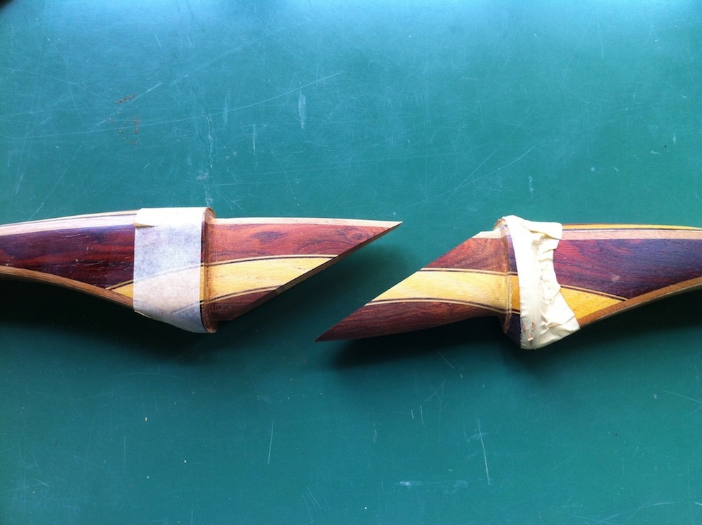

Ich hatte ja ursprünglich geplant einen 2-teiligen Take Down zu bauen, hab's dann aber nicht gemacht, weil ich Schiss hatte den Bogen zu zersägen. Da sich jetzt beim Versand ein paar Probleme ergeben haben, die sich nur mit Versandkosten von nahezu 300.- hätten beheben lassen, habe ich mich entschieden es trotzdem zu tun...

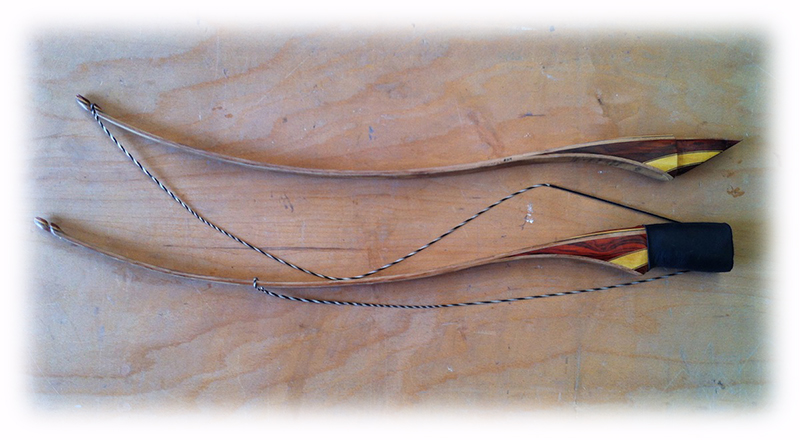

...und zack, entzwei ist er...

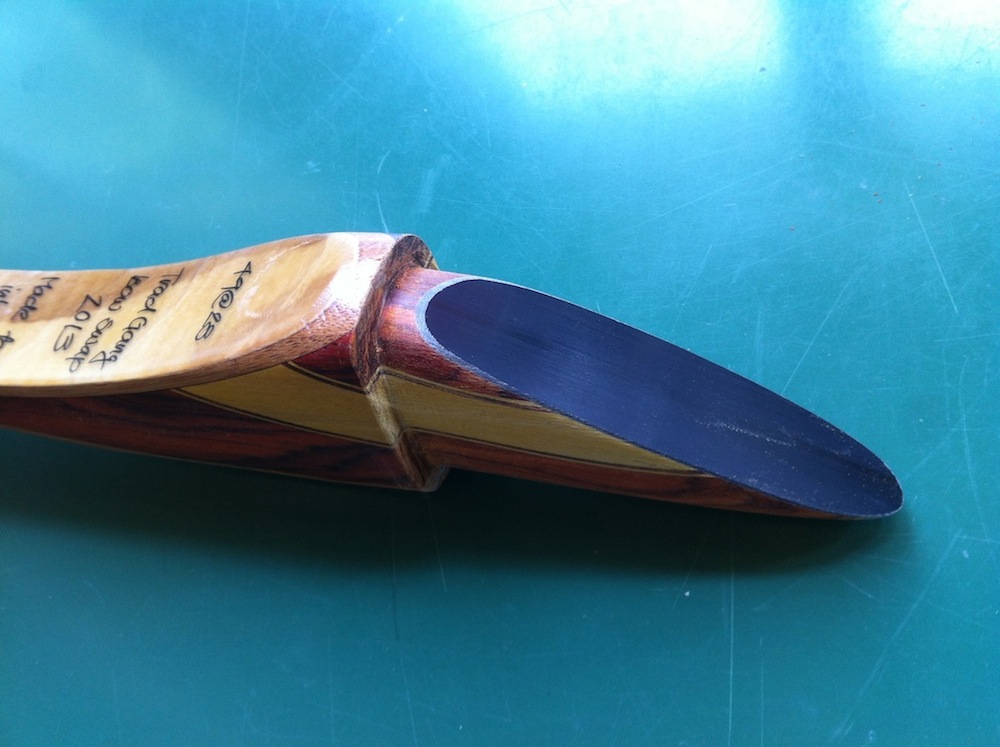

...um das weggesägte Material zu kompensieren klebe ich zwei Glasstreifen auf die Enden...

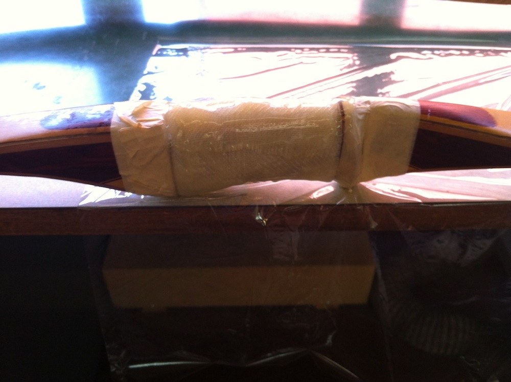

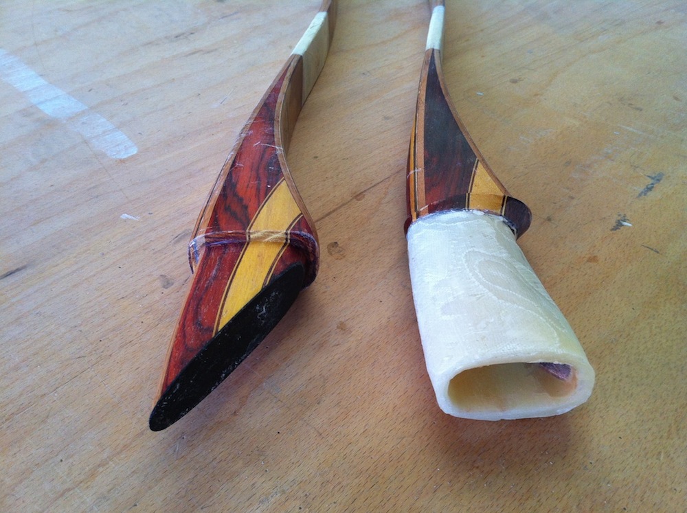

...mit Glasmatten und Epoxy die Steckhülse modellieren...
...die Hülse mit dem Steckzapfen nach dem Aushärten...

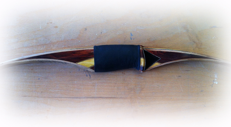

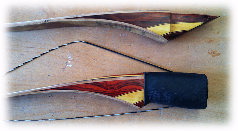

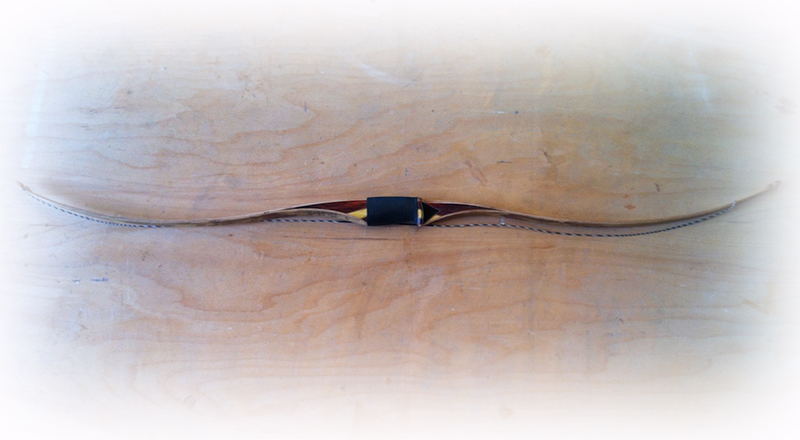

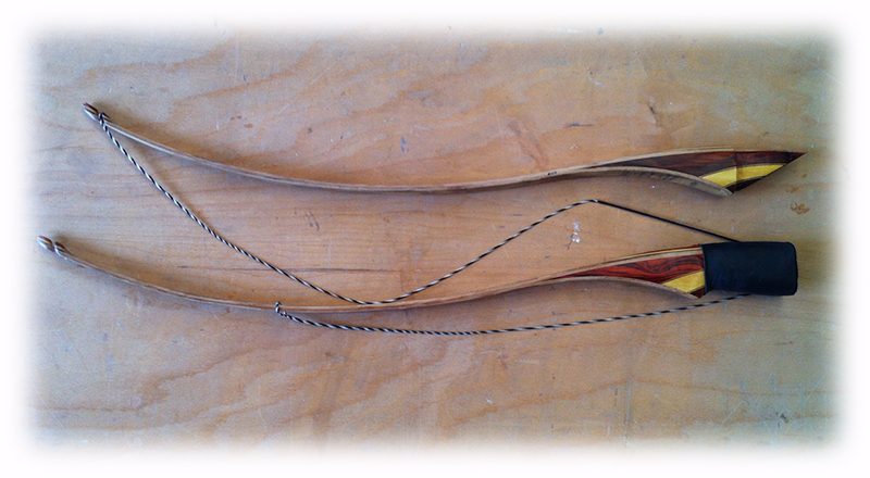

Nachdem der Griff wieder sauber abgeschliffen ist, klebe ich noch ein Griffleder drauf.
Andy

@Felsenbirne: Das Teil funktioniert wie ein überdimensionierter Zirkel, nur wird anstelle vom Bleistift das Griffstück daran befestigt. Die ganze Vorrichtung wird dann mit Schraubzwingen auf der Bandsäge montiert, so dass das Griffstück auf seiner geführten Kreisbahn vom Sägeblatt an der gewünschten Stelle zersägt wird.
Nicht zum Mond, aber in die Türkei. Die befördern keine Pakete die länger als 1.5m sind. Wenn Du dann auf DHL, UPS oder ähnliche ausweichst, dann wird's sofort abartig teuer.
