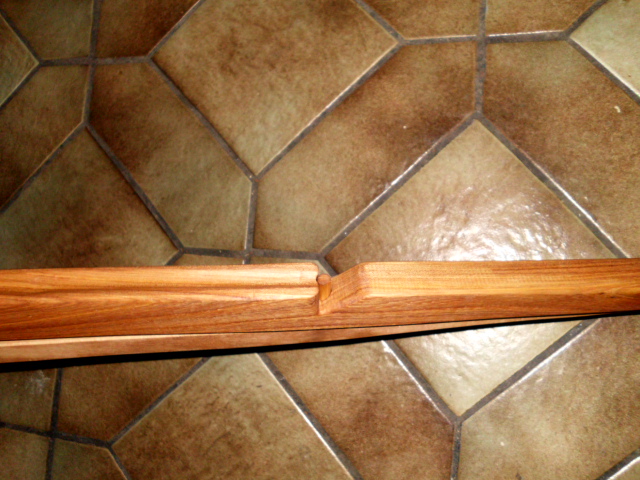

Ich hab den Zapfen bei betätigtem Abzug genua bündig mit der Oberseite der Armbrust. Ich leg den Bolzen meist ein bis zwei mm vor. Bisher noch kein Fehlschuss oder Ähnliches.
Schwierigkeiten kann es bei den einfachen Modell OHNE Bolzenhalter geben, denke ich. Aber die haben eh Probleme, weil nur waagrechte Schüsse funktionieren. Nach oben oder nach unten geht nicht, weil der Bolzen wegrutscht.

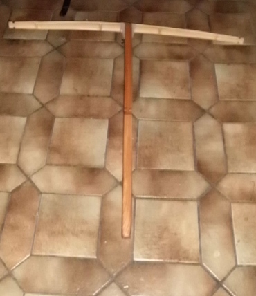

acker hat geschrieben:Einfach und elegant :) Ich muß auch noch so eine bauen, bzw ein Papa Sohn - Gemeinschaftsprojekt
So, seid ein paar Tagen schon (fast) fertig, Sohns neuer Stolz , 11kg Zuggewicht , Bogen aus Bambus, Schaft aus Ulme:
Danke für die Inspiration Knecht Karl . :)
Später , wenn alles fertig ist, mehr .
