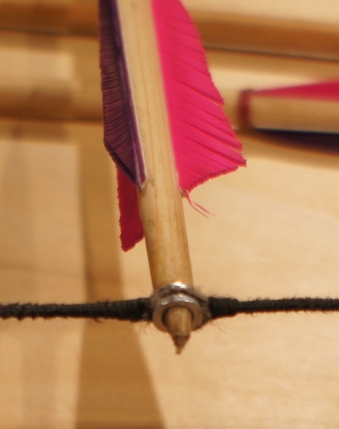

Danke erst mal
@ Eiswürfel
Der Querschnitt des Wurfarms ist auf das Holz optimiert. Flacher Bauch getrappte Seiten und runder Rücken.
Zudem gibt die Linie etwas Halt und Spannung.
@ Moem
Der Pfeil fliegt sehr gut wenn alles stimmt. Ich würde sagen fast noch ein bisschen gerader.
Am Anfang habe ich sowieso den Gegendruck des Bogens.
So sieht der Ring mit Pfeil aus
@klaus
Der Griff ist eine Variante des Griffs von Dean Torges. Auf dem Rücken habe ich einem Knubbel zur Orientierung liegt dann zwischen Mittel-und Ringfinger.
Ich finde ein Griff braucht eine Persöhnlichkeit die nicht nur glatt ist.
Aber das ist natürlich Geschmackssache.
Und ein Bild ersetzt das hinlangen nicht.... ;)
Ng.

@ Frankster
Die Aufhängung ist einfach ein dicker Draht in einem Loch an dem vorher ein Bild hing.
Ich muss zugeben dass ich an den Bildern recht lang gebastelt habe. Es war für mich ein Anlass um die Kamera mal besser kennen zu lernen.
Freut mich wenn es gesehen wird.
Zum Profil : Dean Torges würde die Ecken auch stärker verrunden. Ich habe das Gefühl dass ich damit Druckfestigkeit verschenke. Im Zweifelsfall kann der Unterschied nur unter 5% liegen. Wahrscheinlich sogar unter 3%. Da ist es recht schwer eine fundierte Aussage zu treffen. Bisher hatte ich nicht den Eindruck, wenn Kompressionsrisse entstehen dass sie sich an den Rändern verstärken eher umgekehrt. Normalerweise hören sie zum Rand hin auf. Wenn irgend jemand andere Erfahrungen hat würde mich das sehr interessieren .
@sateless
Was ist denn Birun?
Ich habe das System entwickelt nachdem ich einen Beitrag im TB über Saraszenen und fiese Techniken um den fröhlichen Pfeileaustausch zu sabotieren gelesen habe.
Ng.
Sateless
Beiträge: 4183
Re: Zwölfauge Robinieschössling
Beitrag von Sateless »
Birun ist ein Name für einen Ring um die Bogensehne mit einer Vertiefung für genau so ein Nockende, wie das deines Pfeils, also ein spitzes, um eben die genannten Pfeile für den fröhlichen Pfeilaustausch zu verschießen, die dann leider bei dem Teilnehmer bleiben, der sie nicht verschießen kann, weil ihm die Nachrichtentransportierpfeile ausgehen .. sagt Arab-Archery.
Ich versteh darunter entweder einen Holzhohlzylinder mit Löchern für unterschiedliche "Nockspitzen", oder einen Stahlring, in den die Nockspitze einfach eingeführt wird, nur halt nebendem Sehnenstrang, statt wie bei dir, mit dem Ring die Stränge zu Teilen, um den Ring exakt mittig zu haben.
