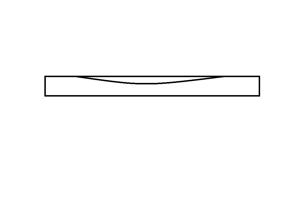

Entweder die Stelle steif lassen oder ausflicken. ;D
So könnte man ausflicken.
