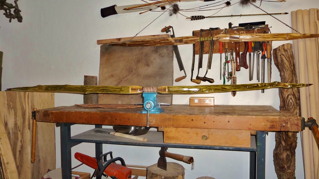

Hmm - rechts ist aber noch ne Schwachstelle am Anfang des zweiten Drittels und links ist er außen noch recht steif, oder?
- skinwalker
- Beiträge: 1484
Re: Wat dat denn ... Hügel-Stave in der Mache
@Gornarak
die "Schwachstelle ist eine Verdrehung (verdrehte Welle) im WA und somit eine optische Täuschung - sieht aus diesem Winkel aus, wie wenn der WA an dieser Stelle dünner ist.
Ich gehe bei der Präsi näher auf dieses und folgendes Thema ein ...
Genaugenommen ist bei beiden WA der äussere Bereich relativ steiff ... musste den Tiller an einen Holmegaard anlehnen, da die Knubbel im oberen WA eventuell die "normale" Biegung nicht mitgemamacht hätten. Der Tiller wird also recht griffnah ausfallen ...
mehr dazu bei der Präsi mit Bildern.
skin
skin
Du meinst Møllegabet (der mit den Needletips)?skinwalker hat geschrieben:musste den Tiller an einen Holmegaard anlehnen
- skinwalker
- Beiträge: 1484
Nein -
ich meinte HOLMEGAARD und denke mich auch daran zu erinnern zu können HOLMEGAARD geschrieben zu haben ...
und um weitere Diskussionen über Mölle und Holme aus dem Weg zu räumen :
Er biegt einfach griffnah ...
skin
skin

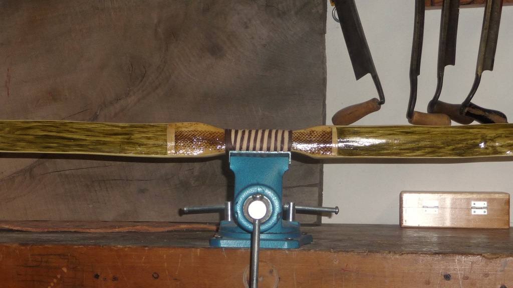

Etwas Farbe ins Spiel gebracht ... :
Den Rücken mit Beize und Birkenrinde(Bast) versehen :
Fast feddisch
skin
Fast feddisch
skin
