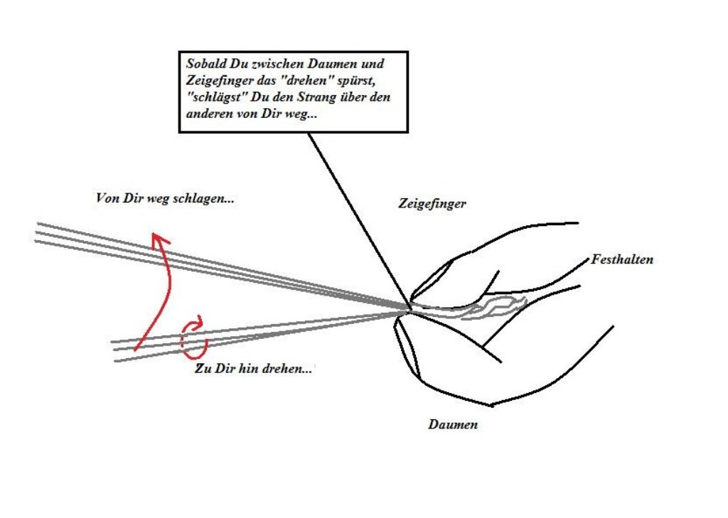

Kleine Eselsbrücke zum merken... ;) :)
"Zu Dir hin drehen, von Dir weg schlagen..." ;)

Der Trick ist eigentlich ganz einfach...
Angenommen, man macht zuerst das Öhrchen, das sich LINKS von einem befindet.
Hat man es FERTIG, sichert man es mit einer Klammer.
Nun kommts....
Jetzt hängt man es UM! Hängt also das FERTIGE Öhrchen RECHTS ein, und macht dann das 2. (das sich JETZT links befindet), GENAU SO WIE DAS ERSTE. Gleiche Dreh- und Schlagrichtung.
Dann wird alles richtig.
Ob man links oder rechts anfängt, ob man zu sich hin oder von sich weg schlägt - alles egal! Wichtig ist nur:
a) umhängen und
b) das 2. genau so wie das 1. schlagen.
Dann past das...

Hallo Rabe,
genau so habe ich es gemacht. Mein Problem, bzw. entdeckter blöder Fehler war, dass ich die Eindrehrichtung immer falsch gewählt habe. Ich weiß nicht warum das 5x falsch war, aber jetzt ist es mir klar.
Vielen Dank
