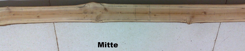

So, die Linien (für den nächsten Arbeitsgang) sind eingezeichnet und der Stave ist fotografiert.
Und jetzt (zum besseren erkennen) das ganze 3-geteilt
Jetzt noch exemplarisch (es sind mehrere) ein Ast der an der Seite sein wird
Und ein Loch das auch an der Seite sein wird
Und jetzt noch der momentane Zustand der Stirnseiten
Die seitlich liegenden Astlöcher (das grösste hat ca. 200 mm Durchm.) sind zum Teil in der Mitte gerissen und ich denke, dass ich da Material entfernen sollte? Die eingezeichneten, am Rand rauslaufenden Linien, habe ich deswegen geplant, weil nach meinem Verständnis von Holz die Jahresringe so wenig wie möglich unterbrochen sein sollten (da kann ich mich aber durchaus täuschen - bin kein Holzwurm, sondern Kaufmann und Schlagzeuger ;) ) - oder sollte ich einfach "gerade" Kanten schaffen (also im Verlauf des krummen Staves)?

Was das Bogenprofil betrifft: ich habe versucht deinen Vorschlag (die Linien sind als die Tips zu verstehen) einzuzeichnen und komme zu dem Ergebnis, dass ein flacher Bogen mit diesem Stave gar nicht möglich ist ???

eventuell noch etwas dicker und am Bauch flacher, also keine Ellipse , sondern mehr ein Brot, das macht den Bogen noch breiter

offensichtlich sind meine fotos schlecht mit text versehen + leider habe ich noch keine antwort auf meine fragen erhalten (bei einer frage stelle ich ein ? dahinter) - die fotos sprechen für sich. vielen dank nochmal an Chirion - für mich der einzige ernst zu nehmende beitrag zu meinem projekt - ach ja - ich bin idealist
@Squid: danke für den link zu den stehenden Jahresringen - offensichtlich hälst du mich für etwas minder-bemittelt (schau dir mal die letzten detailaufnahmen des bogenrückens an - hier siehst du in echt stehende ringe!)
@Blacksmith+diezahlenK: du bist ja offensichtlich ein echter spassvogel - nölen und fotos falsch interpretieren kann jeder (dazu gehört nicht allzu viel gehirnmasse) - ich habe aber leider den verdacht, dass du deine posts ernst meinst und in keinster weise auch nur einen gedanken an hilfsbereitsschaft oder ernsthafte auseinandersetzung mit einer kniffligen aufgabe verschwendest.

Aber ich kapier auch nicht, wie du zu stehenden Ringen auf dem Rücken kommst. Ist das Ding dermaßen verdreht?
