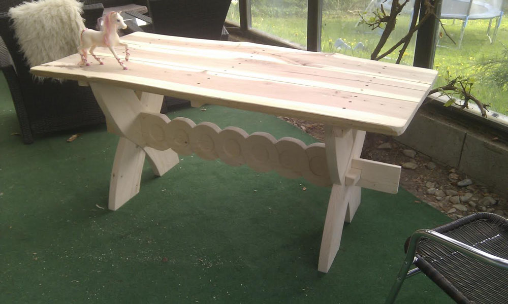

geht eigentlich ganz gut mit der Kettensäge eine gut geschliffene längsschnitttaugliche Universalkette drauf, und man kann mit etwas Übung freihand Bohlen aus bis zu 50cm Stämmen schneiden.
Selbst ausproiert mit Ulme, Brüderchen hat dann einen Tisch draus gebaut.
Ist mit der geeigneten Kette wirklich kein so großes Problem

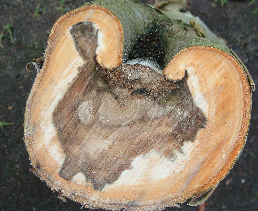

o.k. Habe allerdings so stark gezeichnete Jahresringe bei Eberesche noch nie gesehen. Bei meinen Bögen waren die Jahresringe beim Splintholz kaum abgesetzt. Aber man lernt ja nie aus.Ravenheart hat geschrieben:Hä meinst Du dieses:
http://www.bogensportwiki.info/index.ph ... esche2.jpg
Das Bild ist von mir, und natürlich IST es Eberesche. Im Gegensatz zu oben allersings bereits durchgetrocknet. Aber auch da sind ja die "Auswässerungen" gut erkennbar!
Hier nochmals so eine Wässerungseffekt.
