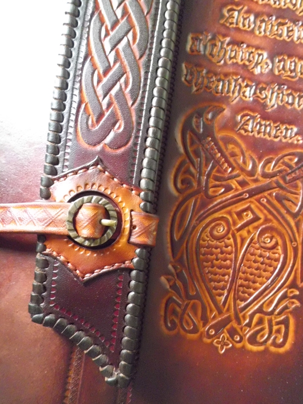

Das sieht echt top aus! Wäre schön, wenn du mal erklären könntest, wie du die zwei Farben aufgetragen hast. Warum werden die Buchstaben nicht auch rot. Hast du das mit einem steiferen Schwamm aufgetragen, der nicht bis in die tieferen Schichten gelangt ist? Oderetwas ganz altmodichvorsichtig mit einem Pinsel? Das würde mich wirklich interessieren.
Grüße, Marc

@ Mark und Trainer
also zuerst habe ich die Farbe saddle tan komplett mit einem Schwamm auf den Köcher Korpus aufgetragen (schnelle kleine kreisende Bewegung). Dann ca. 15 min einziehen lassen.
Dann habe ich mir einen Lappen, in diesem fall ein altes Unterhemd von meinem Sohn :) , auf den Zeigefinger gezogen ohne das sich falten bilden (so wie beim polieren von Silber oder ähnlichem kram) und dann mit gaaaanz wenig Mahagoni Farbe vorsichtig über die erhöhten Buchstaben gestrichen. Wenig Farbe nehmen damit nichts in die helle Schattenfuge laufen kann!!
Diesen Vorgang so oft wiederholen bis die gewünschte Tönung erreicht ist.
Danach habe ich mir den Lappen auf Zeigefinger und Mittelfinger gezogen und von den Rändern aus zur Mitte hin in Kreisenden Bewegungen die Mahagoni Farbe aufgebracht so das die Tönung vom Randbereich zur Mitte hin heller wird.
So entsteht dann ein Speckiger Effekt.
Aber das ist ja Geschmackssache.
Ich hoffe ich konnte mich verständlich ausdrücken und euch damit weiterhelfen!?
Vielen dank für die Blumen
VERITAS
www.veritas-lederarbeiten.de

Ja danke! Also erst die tiefen Furchen färben und dann die erhöhten Bereiche vorsichtig, damit keine Farbe in die Furchen läuft. Danke für die Erklärung!
Grüße, Marc

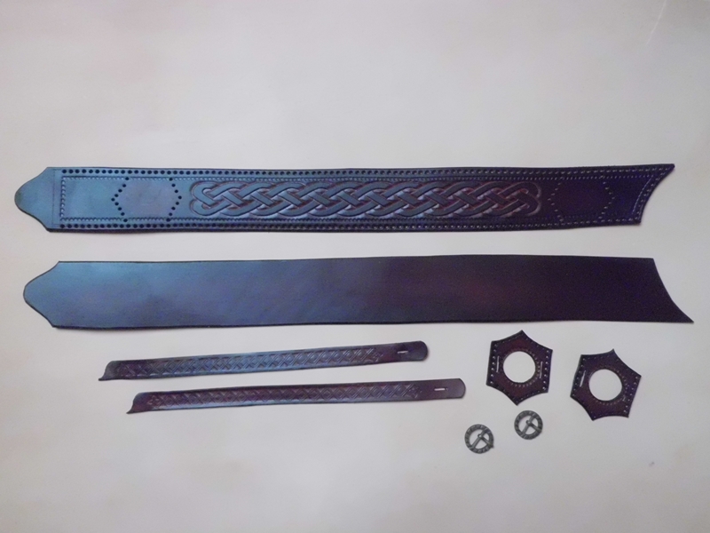

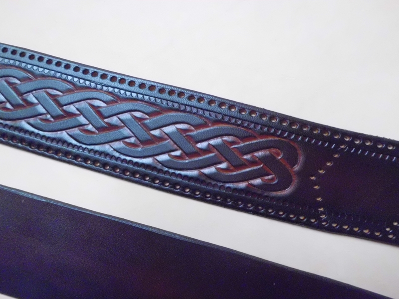

Hallo zusammen,

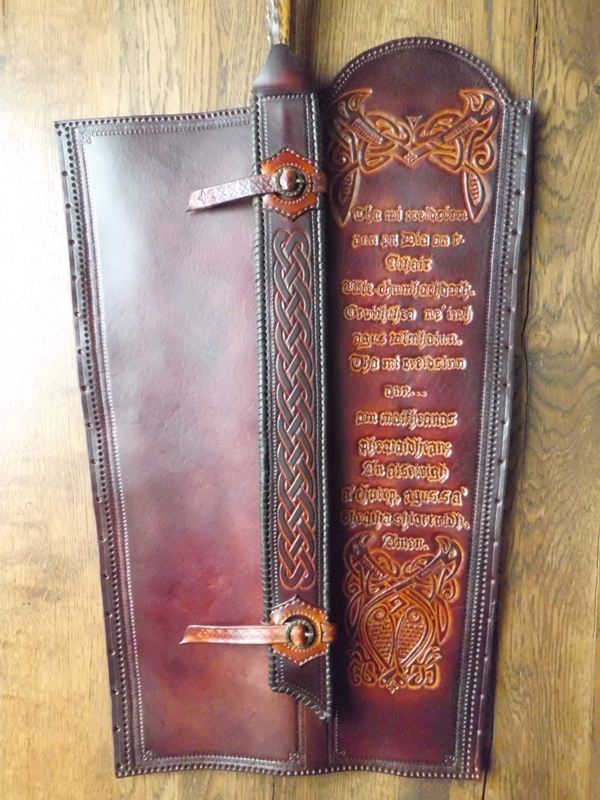

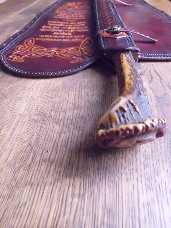

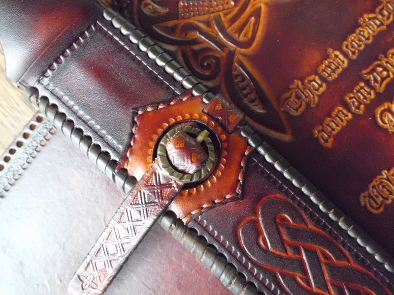

das nächste Element des Köchers ist fertig gestellt.
Pfeilsucherköcher mit Pfeilsucher.
Zuschnitte gefertigt, punziert und gelocht dann gefärbt und finish aufgebracht.
Danach die Vordere und die Rückseite getrennt durch ein Abstands Leder, verklebt (damit der Pfeilsucher auch schön locker reinfluppt).
Dann habe ich den Pfeilsucherköcher mit 5mm Lederflechtriemen umflochten.
Morgen kommt die Aufnahme an den Pfeilköcher damit man den Pfeilsucherköcher daran befestigen kann.
Ansonsten sagen glaube ich die Bilder mehr als Tausend Worte ;)
Viel Vergnügen und viele Grüße
VERITAS

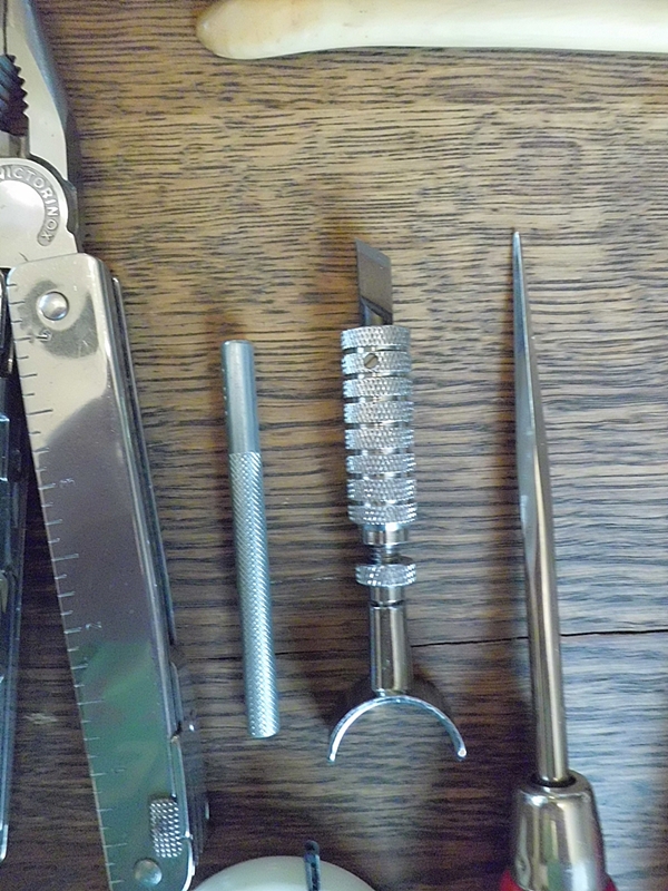

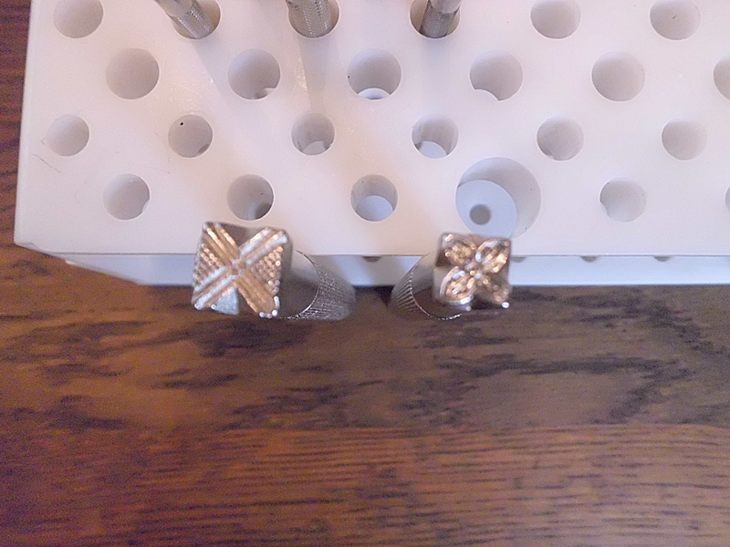

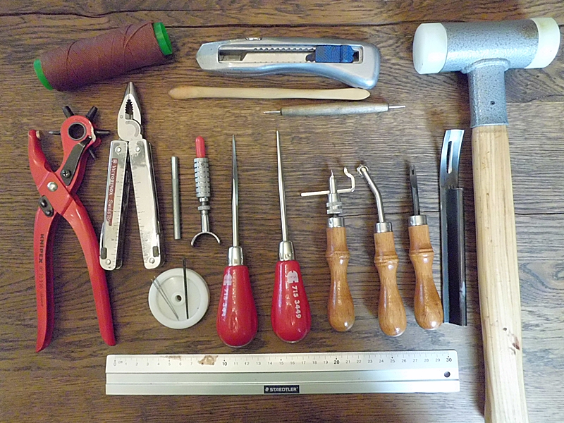

VERITAS hat geschrieben:Ansonsten sagen glaube ich die Bilder mehr als Tausend Worte ;)

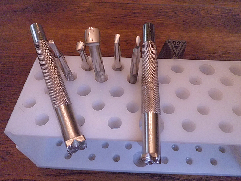

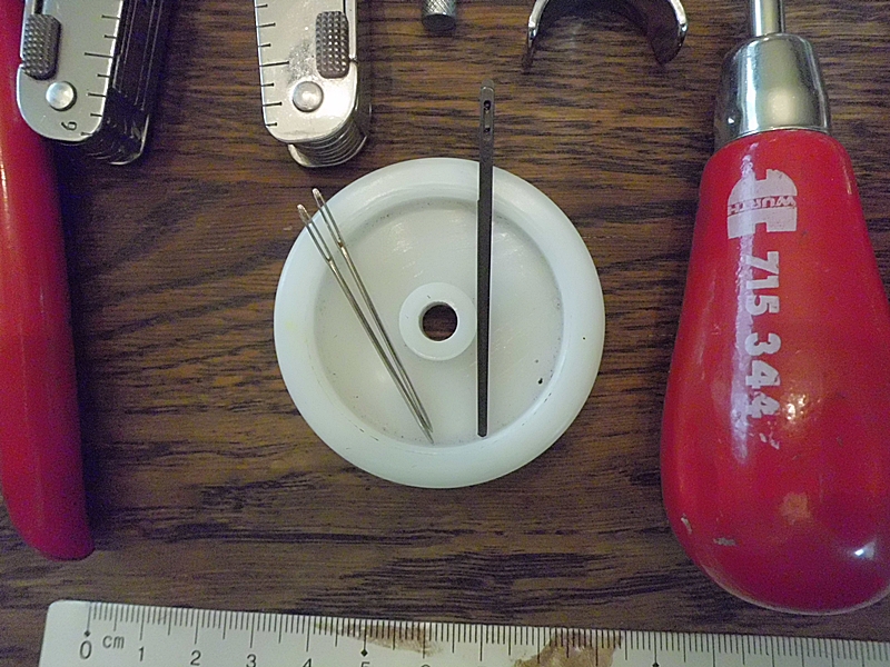

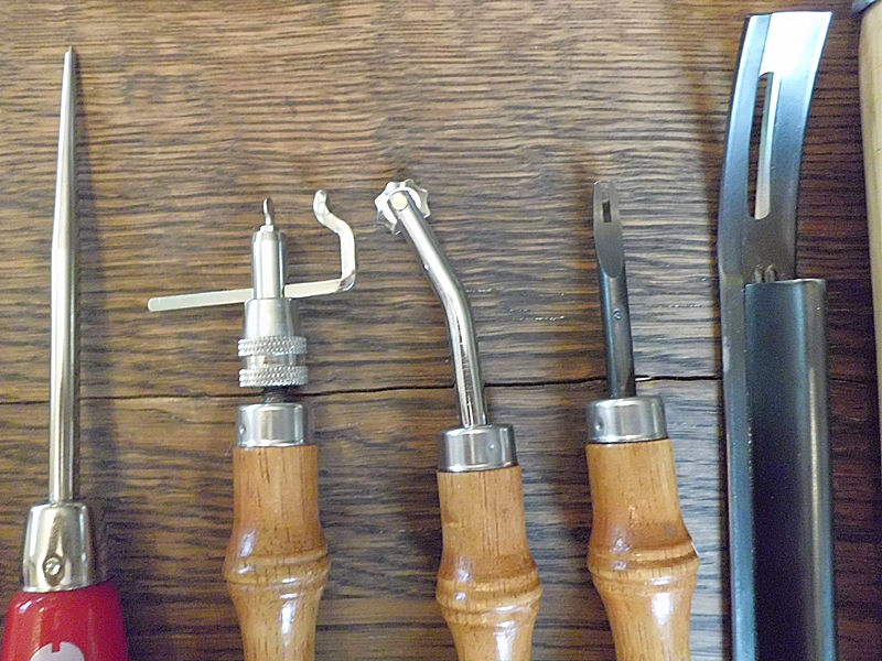

Theoretisch ja, aber vielleicht noch eine Anregung.
Da wir ja nicht "live" zuschauen können, wär's super, wenn Du zu den einzelnen Arbeitsschritten wenigstens die dabei verwendeten Werkzeuge und/oder Hilfsmittel mitfotografieren und ein paar Worte zur Erklärung dazuschreiben würdest. :) ;)
Arbeitsschritte die für Dich selbstverständlich sind, sind für uns vielleicht gar nicht erkennbar.
VERITAS
Beiträge: 221
Registriert: 09.04.2012, 17:27
Re: build along Dreipunkt Rückenköcher
Beitrag von VERITAS »
Hallo Klaus,
danke für deine Aufmerksamkeit >:( ;)
Ich hoffe das hilft weiter! Die Werkzeuge habe ich als Foto beigefügt und denke die erklären sich von selbst, wenn nicht....
Ihr wisst ja wo ich wohne ;D
Arbeitsschritte Pfeilsucherköcher:
-Zuschnitte anfertigen
-Schablonen für die Punzierung anfertigen (unter Zuhilfenahme von Klarsicht Klebefolie beidseitig bekleben dann kann man die Schablone mindestens 3 mal benutzen)
-Schablone mit Kreppband auf dem Werkstück ausrichten
-Umrandung mit einem Kugelschreiber oder Linien Stift nachziehen
-Schablone entfernen
-Umrandungen mit dem Swivle Knife um schneiden
-Leder anfeuchten mit lauwarmem Wasser
-Wenn das Leder kurz vorm trocknen ist kann die Umrandung entlang der eingeschnittenen Linien mit den Anschräger Werkzeugen (punzier Eisen) bearbeitet werden die Unebenheiten kann man dann noch mit einem glattem Holz Spatel oder Bein Spatel bearbeiten.
-Mit dem Kantenzieher oder Abstandzieher die Umrandung für die Lochung ziehen (5mm Nahtzugabe auf jeder Seite wird ermittelt an der Hakenbreite des Pfeilsuchers)
-Mit dem Nahtroller, in diesem Fall 5mm Abstand von Loch zu Loch da ja 5mm Flechtband benutzt wird, die naht abrollen und dann Lochen (entweder Ahle oder Lochzange, kann selbstverständlich auch mit einem Scharfem Bohrer gebohrt werden)
-Löcher für die Riemendurchlass Applikationen aus 1,8mm starkem Leder, lochen und punzieren
-Riemen punzieren
-Die Werkstücke färben und finish aufbringen
-Riemendurchlass Applikationen aufnähen (nur jeweils oben und unten da die Seiten mit Lederflechtriemen verflochten werden
-Ober und Unterseite des Pfeilsucherköcher´s getrennt durch ein Abstandslederriemen 5mm breit 3,5mm Stark (wie bei einer Messerscheide) miteinander verkleben und lochen.
-Den Randbereich umflechten
-Riemenschnallen an den Riemen befestigen
-Die Riemen durch die Riemendurchlass Applikationen ziehen
-FERTIG
