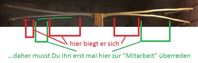

Re: Hasel Sap, ein Help-along
Morgen zusammen.
Danke für die Analyse nochmal Gornarak. Ich habe den Bodentiller so angepasst wie empfohlen und den Griffbereich noch etwas verkürzt. Das sind jetzt 9 cm + je 5 cm Fade. Das hat den Tiller gar nicht soo extrem verschlechtert wie ich erwartet hätte...
@ Rabe: Ich habe bereits einmal versucht mit Flecomedia Bilder und Videos hochzuladen, da das aber nicht geklappt hat und ich nicht sicher war ob der Account erst freigeschaltet werden muss, habe ich vorerst auf diese Möglichkeit verzichtet.... Ich versuchs aber bei Gelegenheit nochmal.
Stand der Dinge momentan:
Ich habe mit dem Tillern auf dem Tillerstock begonnen. Sehnenlänge ist gleich Bogenlänge und gezogen habe ich auf den Bildern bis 12".
Links=UWa
Der rechte biegt meiner Meinung nach recht gut, die Analyse zu linken findet Ihr im zweiten Bild. (Grün schwächen, rot erstmal lassen.) Was meint Ihr?
Ich hoffe ich liege mit meiner Analyse nicht voll daneben...
Nein, bis hier sieht es gut aus, ich bin der Meinung der linke WA biegt sich sehr gut, sogar möglicherweise weiter wie der rechte WA, auf keinen Fall den grünen Bereich weiter schwächen, da biegt sich schon was, reflexe Stellen sind meist schwieriger zu beurteilen.
Ich denke den Bogen kannst Du so noch etwas weiter in Biegung bringen, eine echte Schwachstelle sehe ich noch nicht. Pumpe den Bogen weiter und gewöhne ihn an die Biegearbeit und bringe ihn etwa zu 10cm mehr Auszug.
Messe im Zweifel den Abstand der Tips zur Decke, der Tip der den längeren Weg zurück legt, ist am weicheren WA.
Das klingt ja schonmal gut
Vielen Dank für die Antworten.
Das heisst also, dass ich den Bogen jetzt Zoll für Zoll mit Pumpen weiter ausziehe, so wie ich es sonst beim tillern auch mache, aber dabei vorläufig keine Holz abtrage? Sobald er sich dann irgendwo anders biegt als ich möchte höre ich natürlich damit auf und passe entsprechend an...
Ne, nein, halt!
Die Reihenfolge ist IMMER:
1. Langsam und gefühlvoll 1 Zoll weiter als bisher ziehen - aber ERST,
wenn er sich bis zu vorherigen Weite FEHLERFREI bog!!
2. 30 - 40 mal bis zur neuen Weite ziehen ("pumpen")
3. bei der neuen Weite einhängen (nur ein paar Sekunden lang!), schnell schauen und steife Stellen markieren
4. markierte Stellen bearbeiten, glätten, erneut bis dahin ziehen, kontrollieren
5. wenn alles perfekt ist, > gehe zu 1. , sonst zurück zu 3.
