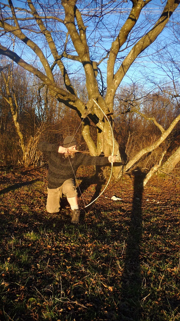

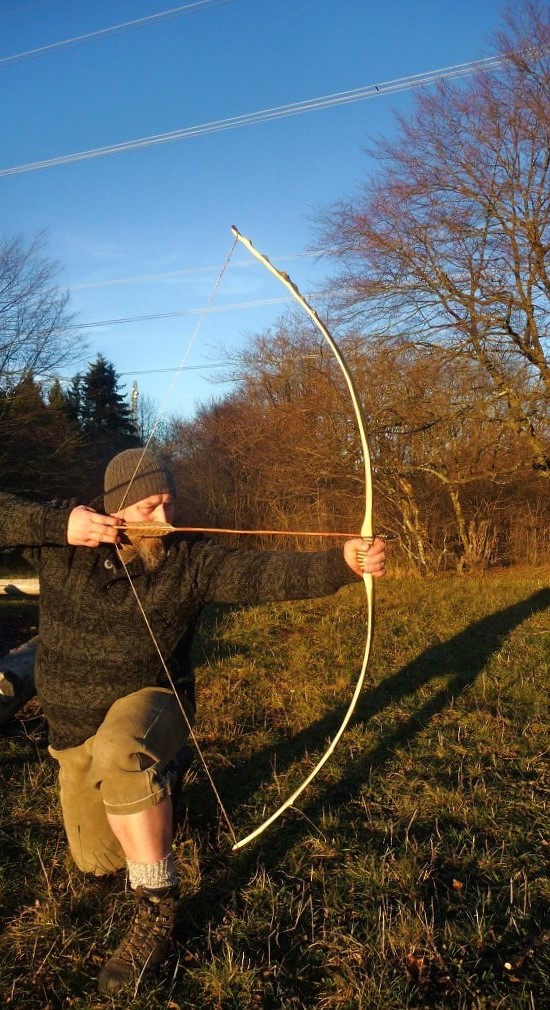

Ausserordentlich eleganter Bogen. Sehr schön! ...darf ich mal ein Auszugsbild wirklich von der Seite sehen?
skinwalker
Beiträge: 1484
Re: 70" Flatbow Bergulme "NIDHÖGGR" 45lbs@29"
Beitrag von skinwalker »
Hallo Micha,
die zwei hätte ich noch ... :
I know ... the upper limb ... a little stiff ... ;D

skinwalker hat geschrieben:
skin
Finde ich dennoch passend. Ist ja wirklich korkelig in dem Bereich. Gut gelöst, der Pfeil zieht sich sauber durch den Bogen, kein Gemecker... ;)
skinwalker
Beiträge: 1484
Das war auch meine Überlegung/Sorge ... habe lieber etwas "Material an der Stelle stehen lassen, da
die Verwachsungen durch den WA bis auf den Belly gehen und ich nicht mit Epoxy/Wicklungen in dem Bereich
ausgleichen wollte. Das hätte erstens in dem Bereich die ganzen Knubbel auf dem Rücken optisch zerstört und
zweitens einige Schwachstellen am Belly verursacht.

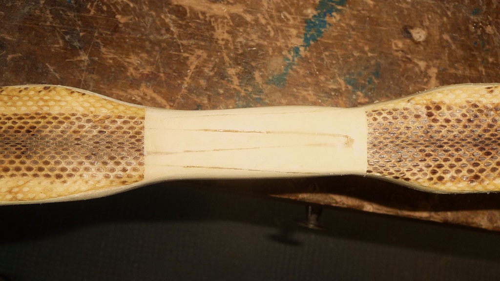

Hier noch ein paar Bilder vom "Rohzustand" :
Kopf von einem abgestreiften Natternhemd - gut mit Holzleim versehen und einwirken lassen ... dann ist es nicht mehr spröde und kann ohne Probleme aufgebracht werden.
Spleiss im Griffbereich

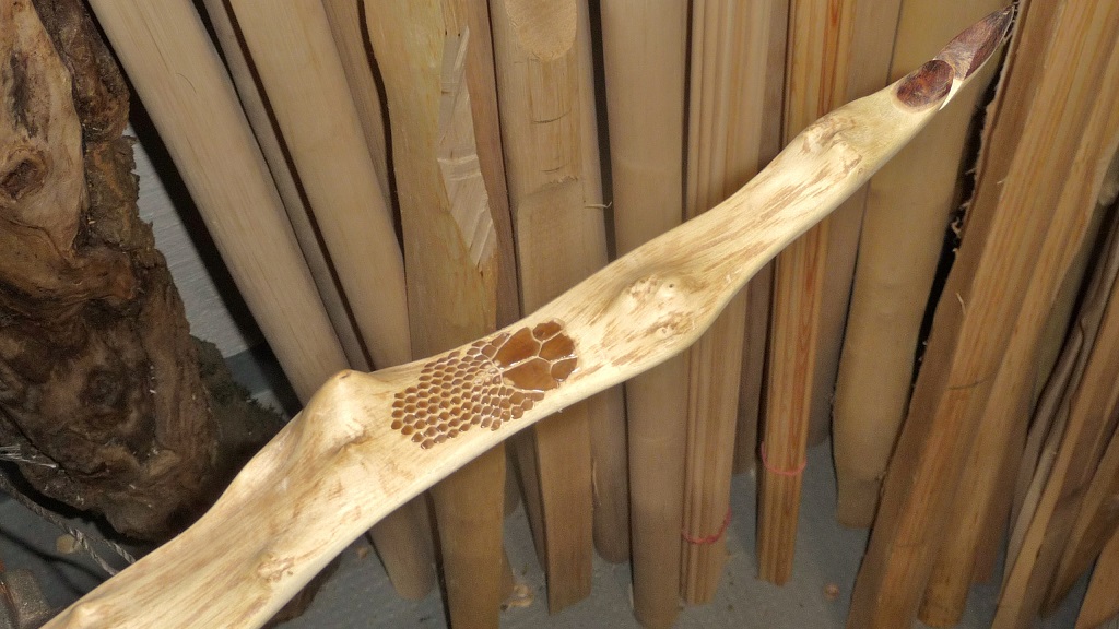

Knubbel ohne Farbe ... vielleicht finde ich ja nochmal so was ... dann gibt's einen Bogen ohne Farbe in "Natura" !
