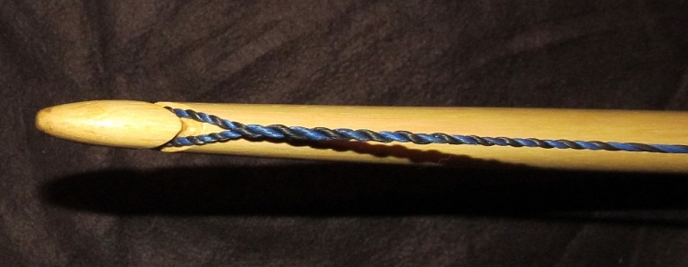

Um auf die Anfrage von Blacksmith77K wegen der Bilder zurückzukommen: ich füge mal ein paar ein, das mit dem Auszug muß ich noch schuldig bleiben- aber es kommt nach!

Standhöhe runter auf 15-16cm. Nochmals versuchen zu ziehen, hier berichten, bitte.
Zum Bogen:
Der arme Knecht biegt voll über den Mittensteg und die äusseren Wurfarmenden sind steif wie ein Spazierstock. Das ist auch das, was ihn so unkonventionell 'schwer' ausziehen lässt... Da musst du auf alle Fälle nochmal ran.
Der Set im Bogen ist enorm... da hat jemand wohl versucht, so viel lbs wie irgendwie machbar aus dem Hickory zu holen.
Zum Bogen:
Zuletzt geändert von Blacksmith77K am 28.12.2013, 00:07, insgesamt 1-mal geändert.

Für einen Fitaschützen gilt, das Zuggewicht paßt, wenn man den zweihundersten Pfeil noch ruhig im Vollauszug halten kann.
Okay 200 Pfeile in eine Zielscheibe zu semmeln ist nicht unbedingt das Ziel von uns Tradis, aber 100 Pfeile ohne völlig Erschöpft zu sein, sollte gehen, ansonsten ist der Bogen zu stark. Früher sagte man, teste bis Du den stärksten Bogen gefunden hast den Du in den Vollauszug bringst und nimm einen Bogen der 25% weniger Zugkraft hat. Ich halte selbst das noch für zu stark, für ein angenehmes Schiessen, bevorzuge ich etwa 40% - 45% weniger, als ich maximal ziehen kann.
PS: Bist Du Dir mit dem Tiller sicher? Ich vermute das die äußeren WA relativ wenig Leistung zur Gesammtarbeit beisteuern!

So, nun hab ich die Standhöhe auf 16 vermindert- läßt sich etwas angenehmer ziehen, aber gegen Vollauszug hin verhält er sich immer noch so "widerspenstig"!
@ Blacksmith77K was bedeutet Set im Bogen?
@ Heidjer: jetzt wo ich die Fotos so sehe und dank deiner und Blacksmiths`s Aufmerksamkeit bin ich mir mit dem Tiller gar nicht mehr sicher. Die WA Enden sind ja wirklich völlig steif!

Mit Set wird das Setzen des Holzes bezeichnet, welches Eintritt wenn das Holz unter Belastung steht.
Ich haue mal die gewagte These herraus, der Bogen wurde aus einen gerade gesägten Kantholz gebaut, in dem Fall sollte der Bogenrücken vor der ersten Biegung völlig gerade gewesen sein. Wenn Du jetzt den entspannten Bogen, mit den Bogenrücken flach auf einen Tisch legst, dann stehen die Wurfarmenden (Tips) geschätzte 12cm, oder mehr, über der Tischplatte, Dein Bogen hat somit mindestens 12cm Set angenommen. Du darfst uns gerne den genauen Wert verraten.
Das kommt davon, das der Bogen nicht auf voller Länge arbeitet, sondern die meiste Arbeit in einen griffnahen Bereich leistet.
Set läßt sich bei einen gut gebauten Holzbogen nicht vermeiden, für so einen Hickory-Elben sind ca. 5cm normal.
Set entsteht an den Stellen, die sich biegen, biegen sie sich viel, entsteht viel Set. Man versucht nun beim Tillern die Biegung gleichmäßig über die zur Verfügung stehende Wurfarmlänge zu verteilen, so muß keine Stelle mehr arbeiten wie die anderen. Konstruktiv ist Set schlechter, je näher er beim Griff entsteht, durch die langen Hebel bis zu den Tips wirkt er sich stärker aus als wenn er in WA-Mitte oder gar am Ende auftritt.
Die angesprochenen 5cm Set, bekommt man nur hin, wenn man absolut trockenes Hickory verwendet und man das Holz wärend der Bauphase immer gleichmäßig über die WA-Länge belastet, beim ersten Anzeichen einer Ungleichmäßigkeit sofort aufhört und erst korrigiert.

Also daß beim Bogenbau soviel Wissenschaft dahinter steckt, hätte ich mir nicht träumen laßen. Aber gerade daß machts wahrscheinlich so interessant...
Dirk, du hast völlig recht- es war ein gerade geschnittenes Kantholz aus dem Sägewerk und ich habe nachgemessen: es sind 14cm am oberen, 17cm am unteren Wurfarm!
