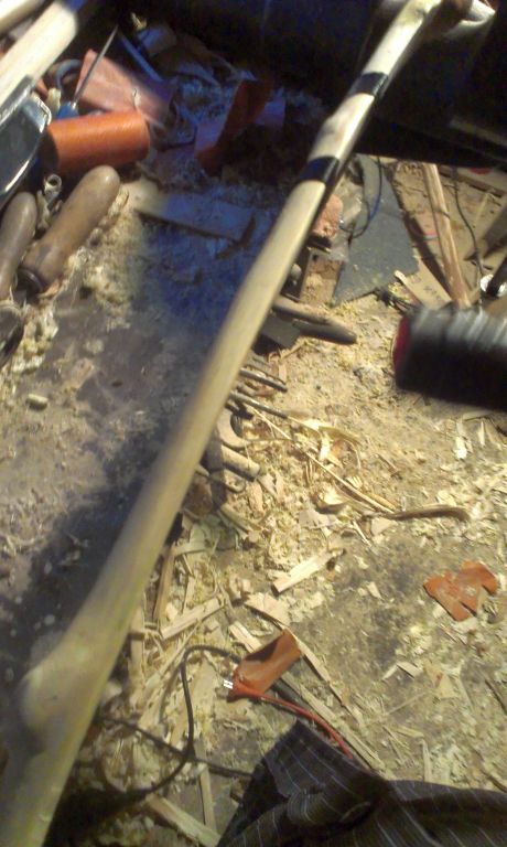

Flippen hab ich dann auch direkt mal gelassen, Heissluft schient diese Eberesche nicht zu mögen.
Tiller ist fast fertig.
Also Overlays drauf:

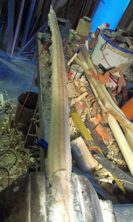

Natterhemd draufgebabscht
An einem Ast am oberen Wurfarm hab ich gerade ein paar kleine Knitter gefunden
Da kommt dann wohl ne Wicklung drum

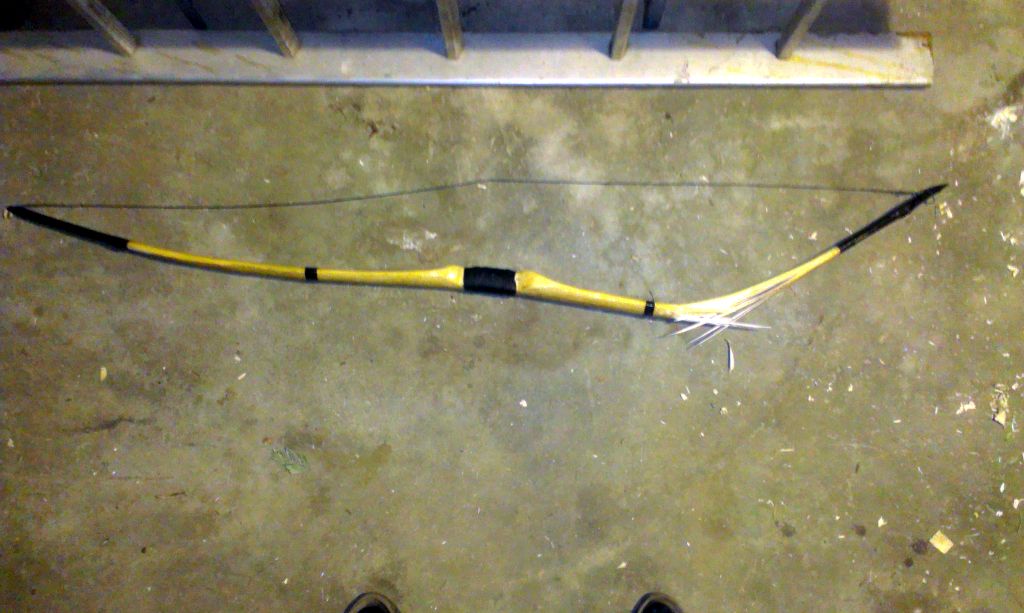

So zwei Bilder von der Robinie.
Griff und Overlays hab ich aus Goldregen aufgebabscht.
Der Knüppel war ziemlich tief eingerissen und deswegen hab ich den quasi halbiert. Deswegen musste auch der Griff dran.
Unter der Wicklung sind ganz zarte Knitter...aber die ist mehr zur Sicherheit als notwendig. Zumindest sind die nicht größer geworden...bis jetzt.
Dummerweise ist das Ding noch etwas krumm nach links. Deswegen hab ich gerade nochmal gerichtet.
Mal sehen ob das klappt. Bis auf Finisch ist der soweit fertig. Tiller ist nicht perfekt aber da sind auch viele Äste
Momentan hat er knapp 39#@28".
