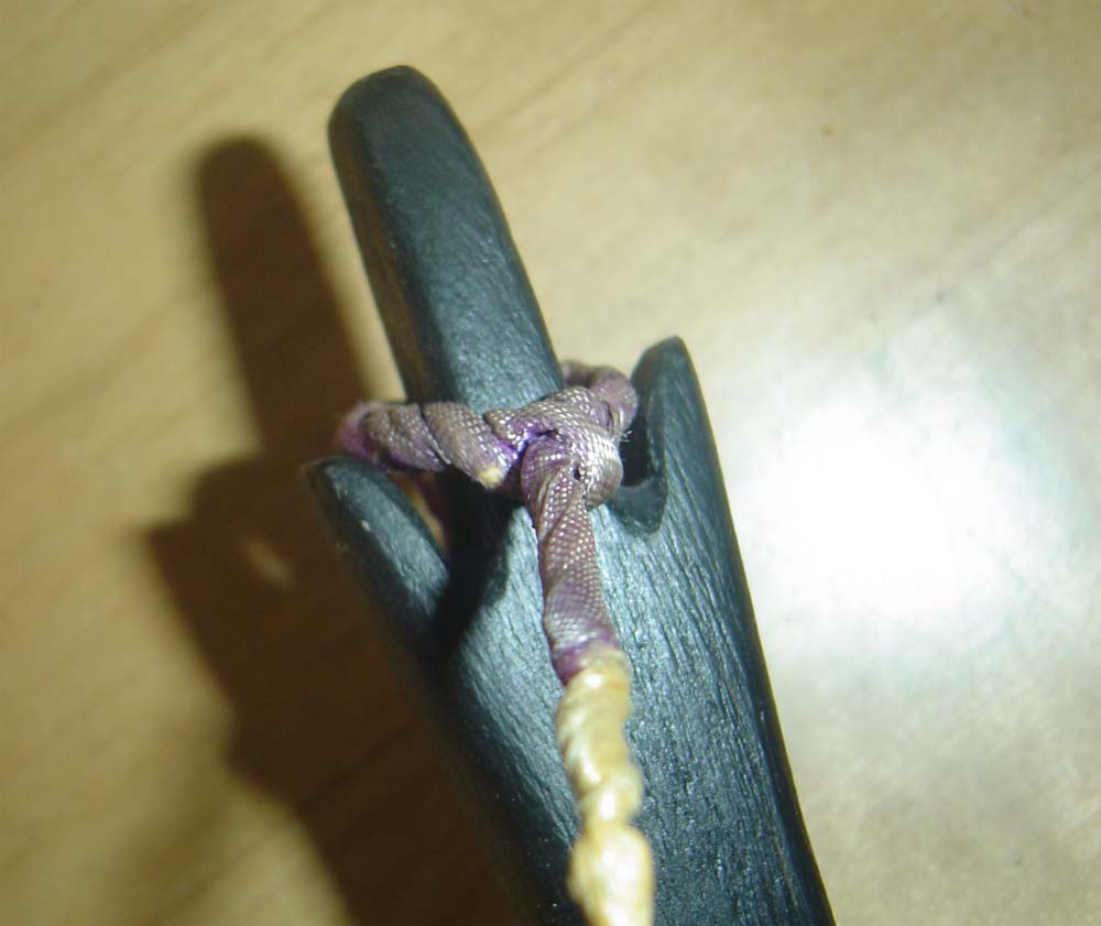

eigentlich wollte ich eine japanische Hanfsehne aus den 1980er Jahren verwenden..... doch der dort verwendete Knoten ist nicht mit der Sehnenaufnahme des 12. Jahrhunderts kompatibel:
muss mir was einfallen lassen..... Bilder von Sehnenknoten aus dieser Zeit liegen mir keine vor...?
Grüße benzi
Re: Saplingbow 6, benzi - Esche/Hasel
Verfasst: 22.01.2014, 12:39
von benzi
nach längerem Rumblättern in meiner Bogenliteratur kam das hier raus:
das sollte gehen und ich kann die alte jap. Hanfsehne verwenden
Grüße benzi
