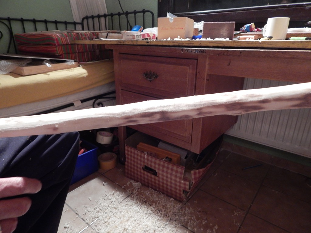

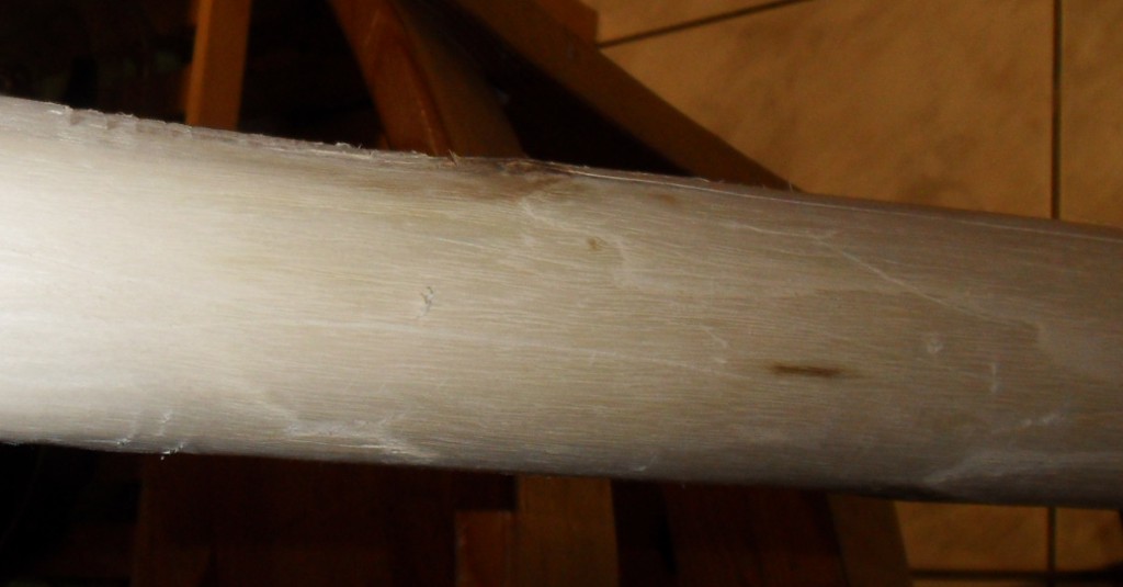

Projekt Robinie ließ heute ordentlich Späne fliegen, wir sind aber immer noch auf der Suche nach dem Rückenring bzw. nach dem Kernholz.
Ist es das? Ich weiß, Mistfoto, aber irgendwie krieg ich's nicht besser hin. Und wir haben wahnsinnig Panik, nun doch zuviel wegzunehmen...
Oder würde man es definitiv besser merken durch die Färbung?
Er sieht ja schon einmal anders aus als alles vorher, aber wohl eher noch "Übergang" oder "Frühholz"?

Re: Saplingbow 6, Padmas Mann - Hasel/Robinie
Sieht gut aus ! Leg ersteinmal diesen Ring sauber frei und mach dann bitte ein Foto vom Stirnholz .

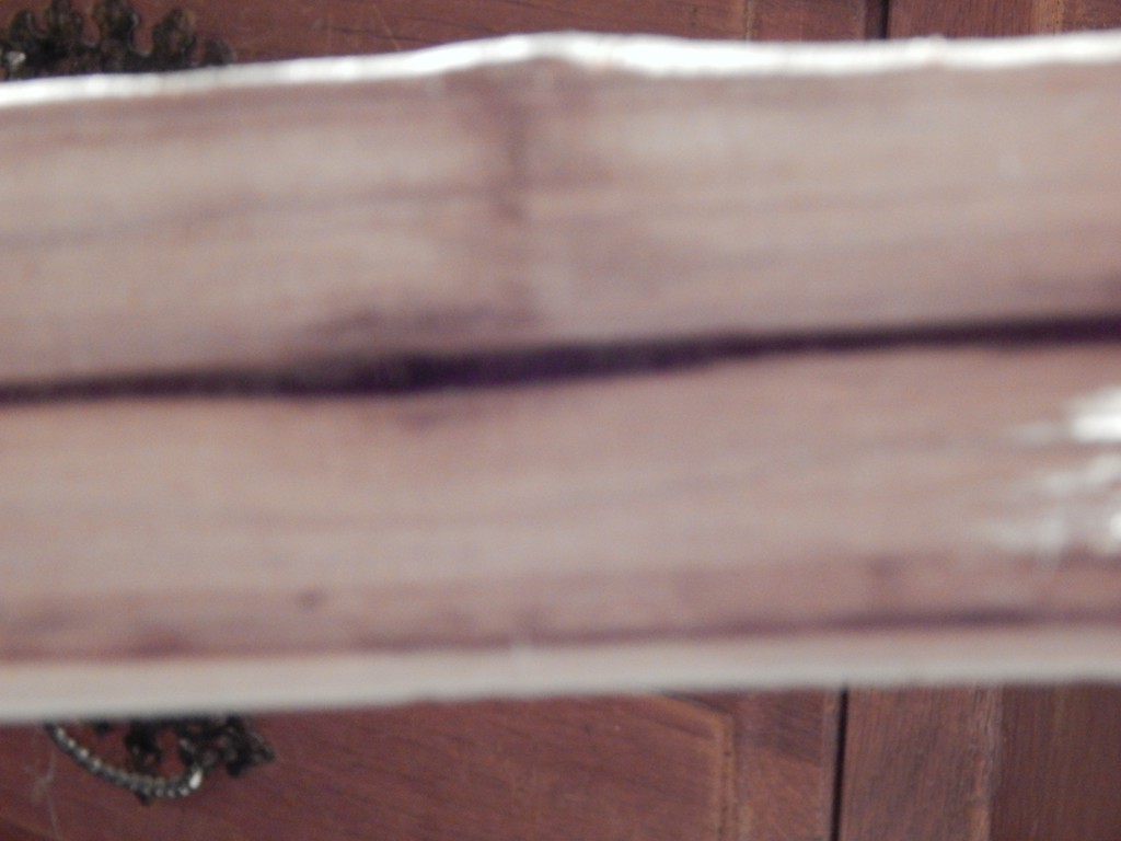

Und es geht weiter mit Panik....Sorry
Aber wir haben jetzt das Kernholz gefunden
Aber das sieht nicht gesund aus, oder?
So ein bißchen Verfärbung wäre ja kein Problem, aber soooooo fleckig? Große Panik, echt!
Von unten sieht es ja nett aus, aber der Rücken kann mich nicht entzücken...
Also idR stellt das kein Problem da, die Flecken.
Weitermachen
Weitermachen
Das ist doch ein schönes Charakter :-) lass sie drauf ist halb so wild. Das macht den bogen schön. Erinnert mich an eine hübsche Frau mit rötlichbraunem haar und Sommersprossen.
