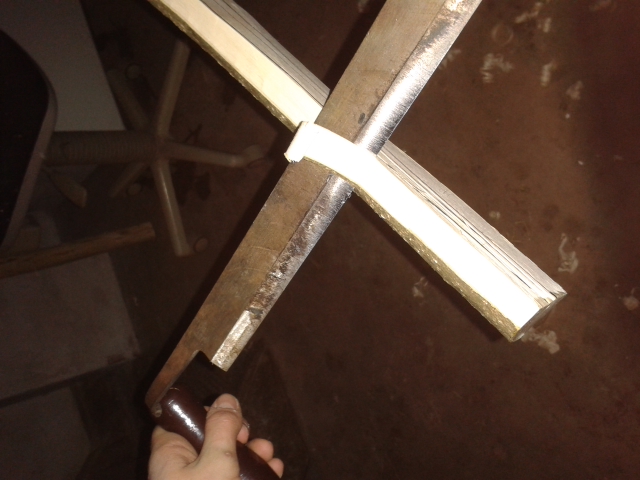

Dann Breite rausgeschnippelt:
Mit dem Ziehmesser
Mit dem Ziehmesser
