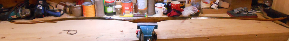

So, der Endspurt ist eingeläutet.
Der Haselbogen schließt gut und ist bis auf das Griffleder soweit fertig.
Heute hab ich den Bogen noch ein wenig nachbearbeitet, dann gebeizt und mit Schellack versiegelt.
- Clou-Wasserbeize Eiche mittel für Bauch und Rücken
- Clou-Wasserbeize schwarz, nur auf dem Rücken Mitte WA voll aufgetragen und zum Griff/Tipps dünner werdend
- alles angeschliffen mit 600 er Schmirgel
- Schellack-Astra auf den ganzen Bogen
- alles angeschiffen
- Schellack-Superior auf den ganzen Bogen

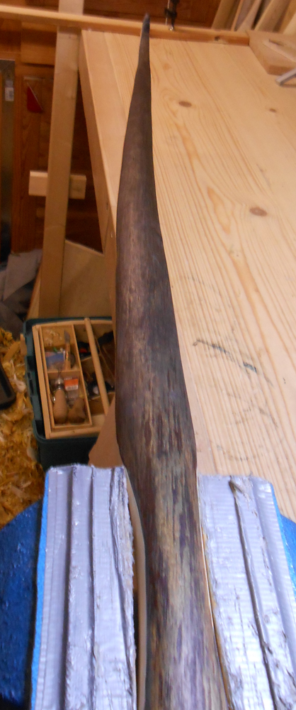

Rücken zuerst Eiche mittel <br />dann schwarz gebeizt
Rücken geschliffen
Rücken geschliffen
Rücken noch mal mit <br />Eiche mittel gebeizt
Rücken noch mal mit
Finish mit Schellack

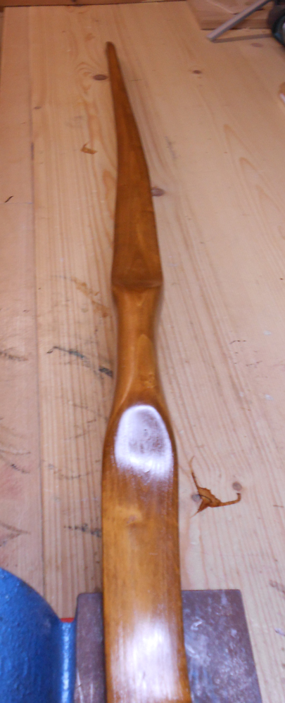

Bogenbauch
Bogenbauch

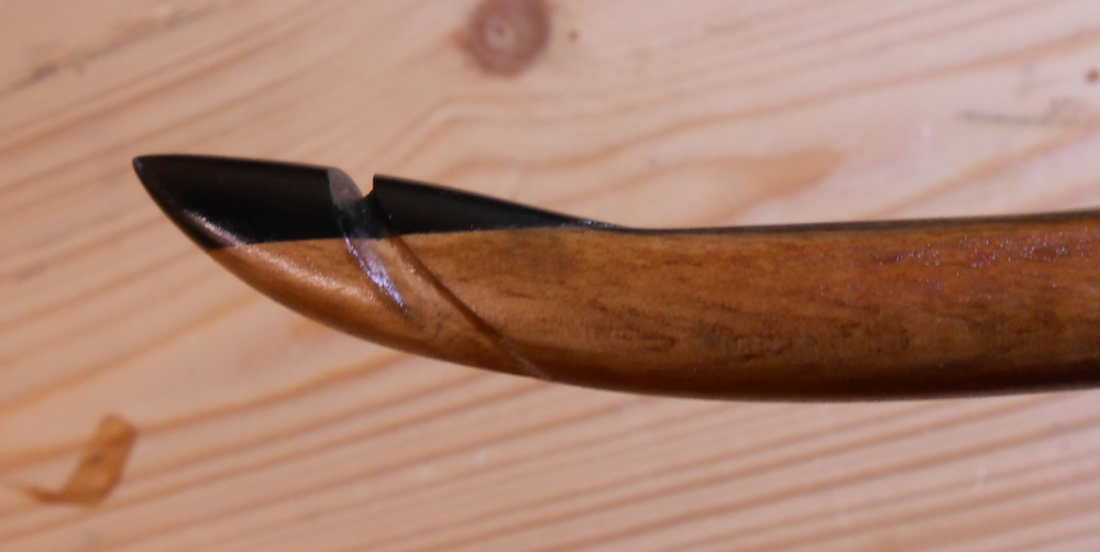

Tipps mit Hornoverlay
