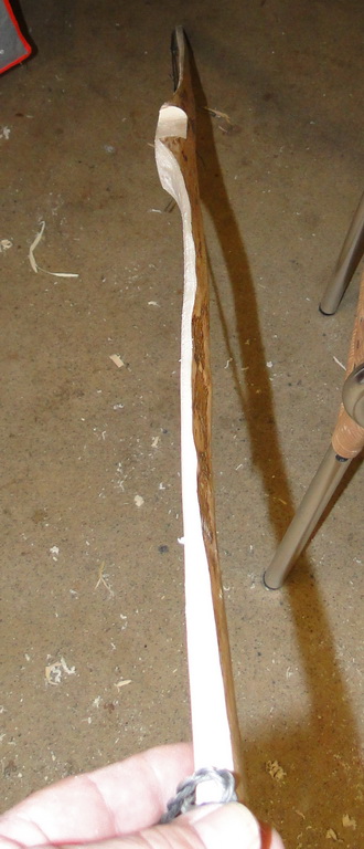

Und dass "fast" gut:
Schei$ stelle
Schei$ stelle
Mist!
Mist!
Ich werde den bereich heute noch sauber heraus feilen und ein Stück Holz einkleben und den bereich dann beim
tillern steif lassen.
Da mal wieder keine Schwein zum Fotografieren da war dann doch auf dem Tillerstock.
Noch ein bisschen Arbeit
Wird noch ein Arbeitsintensives Wochenende. :D

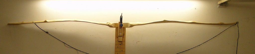

die Hasel:
Die "geflickte" Stelle wo der Ast schräg raus lief sieht jetzt gut aus:
Kaum zu sehen
Kaum zu sehen
Am Sonntag hatte ich ihn dann auf Standhöhe gebracht:
rechts
rechts
links
links
und dann bis 26" getillert. Bilder hatte ich gestern Abend keine mehr gemacht weil fertig werden wollte.
Heute dann ca. 100 Pfeile geworfen und den Tiller überprüft:
Volllauszug
Volllauszug
Der auf dem Bild rechte WA muss von der Mitte nach außen hin noch etwas geschwächt werden, aber nicht zu viel weil dort auch die "geflickte" Stelle ist. Das wir der untere WA. Sieht auch durch den Schattenwurf, bedingt durch die Beleuchtung von der Seite, schlimmer aus als es ist. Ich muss mich echt mal um gescheite Beleuchtung kümmern.
Noch ein paar Bilder:
Rücken
Rücken
Sehnenlauf
Sehnenlauf
Ca. 90 min. nach dem Schießen o gut wie kein Set
Wenn ich nachher noch Zeit habe tiller ich ihn heute noch fertig, ansonsten morgen.
Spätestens Übermorgen wird dann gefinischt.
Frank
