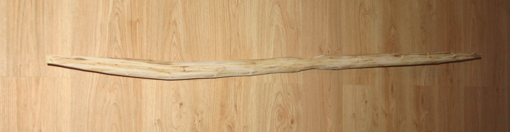

Hallo FC,
heute morgen habe ich nun wie geplant meinen chaotischen Hartriegel bearbeitet.
Der Rohling hat nun eine Breite an den FA von 3,5 cm vollpyramidal auslaufend auf 12 mm an den Tips. Der Rohling hat eine Länge von stolzen 1,90 m, Wurfarmlänge jeweils 90 cm. Ich habe die WA auch in der Dicke zurückgenommen, so dass sie sich im Bodentiller schon richtig schön biegen. Ich möchte bewusst kein hohes Zuggewicht.
Da ich nicht weiß, wie ich das Teil auf dem Tillerstock befestigen soll, habe ich mir überlegt, den Bodentiller viel weiter als normal auszudehnen und den Bogen dann irgendwie auf brauchbare Standhöhe aufzuspannen. Sollte mir das gelingen, würde es danach irgendwie schon weitergehen.
Mittlerweile habe ich aber schon etwas Angst vor der eigenen Courage und möchte die Reflexspezialisten hier fragen, ob das Ganze gutgehen kann, vor allem in Bezug auf die Stabilität des Griffs. Der Griff hat eine Breite von 3 cm und eine Tiefe von 4 cm. Ich hatte ihn leicht eingesägt, dieser Sägeschnitt ist bisher nur minimal eingerissen.
Gerd

Re: Saplingbow 6, Güssenjäger-Hartriegel/Holler/Ulme/Hasel
Das geht bei der Länge.. allerdings musst du das Ding richtig gut an der Tillerwand fixieren im Zweifelsfall einen Schuh basteln in dem der Griff genau reinpasst und das ganze mit Zwingen fixieren, dann mit extrem überlanger Tillerschnur ( Kein Bogenbauerknoten sondern 2 mind 3cm große Schlaufen als Abschluss) kontrollieren ob dein Bodentiller tatsächlich bis Standhöhe passt, ev korrigieren. Dann mit der überlangen Tillerschnur auf etwas über Standhöhe ausziehen und fixieren. Ich hänge dann ein dünnes Stahlseil (starke Schnur mit Karabinern tuts auch) bauchseitig, gespannt in die Ohren der Tillerschnur ein. Das was folgt ist wichtig.
Sehr vorsichtig und kontrolliert den Zug der überlangen Tillerschnur reduzieren und dabei genau beobachten ob die eingehängte Schnur die Spannung sauber übernimmt (Vorsicht wenn die Schnur nicht stark genug ist wird sie gnadenlos gedehnt, dann Vorgang abbrechen und stärkere Schnur nehmen) und ob die Symmetrie des Bogens sich ändert. Sollte sich die Biegung der Wurfarme bei der Kraftübergabe unterschiedlich entwickeln, sofort Vorgang abbrechen und stärkeren Wurfarm schwächen.
Wenn Kraftübergabe dann reibungslos geht und der Bogen symmetrisch ist, einfach mit der eingehängten Schnur (Prozedere mit "ausziehen bis Standhöhe mit überlanger Schnur und einhängen der Standhöhenschnur" bei jedem Schritt wiederholen) weitertillern bis Vollauszug.
Der Grund warum das besser funktioniert ist recht einfach. So reflexe Bögen verhalten sich beim Aufspannen ähnlich wie Hornbögen, soll heißen wenn man mit Durchsteigmethode oder ähnlichem aufspannt wird ein Wurfarm deutlich stärker belastet. Die Folge davon ist im Extremfall sogar einseitiges Set aber zumindest vorübergehend biegt sich der Bogen nicht dem tatsächlichem Kräfteverhältnis entsprechend sondern der beim aufspannen stärker belastete Wurfarm stellt sich sozusagen fürs erste schwach. Das macht ein exaktes arbeiten fast unmöglich. Deshalb verwende ich diese Methode bei allen reflexen Bögen.

- Güssenjäger
- Beiträge: 961
wie angekündigt habe ich heute meinen Hartriegel bearbeitet. Das Ganze natürlich mit einer ordentlichen Portion Respekt ( neee...Angst war es nicht
Mit der überlangen Tillerschnur ging es ganz flott und die Standhöhe war schnell erreicht. Er war aber noch viel zu stark und so habe ich die beide Wurfarme gleichmäßig geschwächt. Damit diese auch mehr "rumkommen" mußte ich natürlich die Biegung so nah wie möglich an den Griff bekommen. Dabei habe ich es beim linken Wurfarm etwas übertrieben, da biegt er zu griffnah.
Bedenken waren natürlich bei jeder Auszugverlängerung ordentlich vorhanden, ob mir das Ding nicht um die Ohren fliegt. Ist ja schon ein riesiger Weg, den das Holz machen muss.
Das Hauptproblem an der ganzen Sache ist, dass die WAe nicht in einer Flucht liegen. Der Bogen gibt mir jetzt sozusagen vor, was oben und was unten ist, nur dann ist eine annähernd brauchbare Sehnenlage zu erreichen.
Er hats bis jetzt überlebt...35 lbs bei meinem Auszug von 28 Zoll. Schön ist er nicht, perfekt ist er nicht....aber irgendwie urig sieht er aus. Ist mein erster Hartriegel, ich bin erstaunt, was das Holz mitmacht. Es war mein erster extrem reflexer Stave. Es hat jetzt mal in diesem Fall Spaß gemacht, den Spaß muss ich aber nicht unbedingt öfter haben.
Morgen werde ich mal ein paar Pfeile fliegen lassen.
Noch ne Frage zur Standhöhe: Bei meinem Bild beträgt der Abstand der Sehne zu dem Knick bauchseitig ca. 12 cm. Höher kann ich doch nicht gehen, das würde ja besch.... aussehen, oder?
Gerd
Gerd

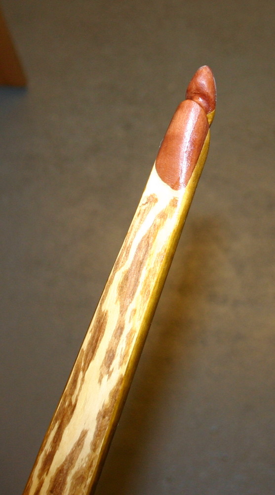

So hallo,
nachdem mein Extrem-Reflex-Hartriegel "Knick"
die ersten 50 Pfeile überstanden hat, habe ich ihn heute etwas hübscher gemacht. Das Einschiessen war echt ein Abenteuer. Durch den auch seitlichen Knick ist das Schiessen schon etwas abenteuerlich. Ich muss den Bogen am unteren Fade halten, so dass der Pfeil genau im Knick liegt. Nur dann kommt der Pfeil sauber aus dem Bogen. Mehr dazu in der Präsi.
Zunächst hat der Bogen zwei Overlays aus Elsbeere bekommen. Ich nehme in letzter Zeit fast nur Elsbeere, da diese extrem hart ist und die Bearbeitung der Overlays zwar schwer aber zuverlässig erfolgen kann. Oft ist mir bei anderen Hölzer mal beim Raspeln und Feilen ein Stück Holz abgeplatzt, bei Elsbeere erscheint mir dies fast unmöglich. Danach habe ich den Bauch gebeizt, der Rücken blieb mit seinen Bastresten natur. Anschließend bekam der ganze Bogen die erste Lage Schellack.
Gerd
Wie breit und dick machst du den Bereich vor der Nock?
- Güssenjäger
- Beiträge: 961
@ Frankster
Die Wurfarmenden sind 13 mm breit und 15 mm dick.
Sind etwas mächtig, zugegeben. Ist nun aber für mich nicht besonders schlimm, ich bin froh, dass ich den mächtigen Reflex bändigen konnte, das war mir das Wichtigste.
Gerd
