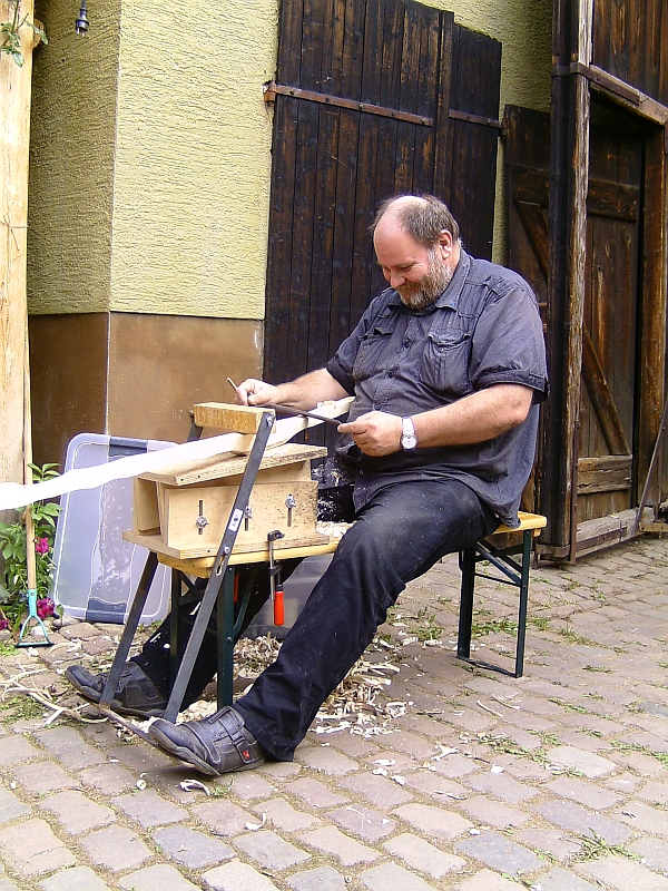

Ich habe mich aus anderen Gründen als Platz oder Können, auch für die Bierbanklösung entschieden.
Ich habe mir eine komplette Bierzeltarnitur hier gekauft und mir für die Bank einen Aufsatz gebaut, den ich mit zwei Schraubzwingen befestigen kann.
Hier meine Wenigkeit in Worms, das Bild habe ich vom Raben geklaut. ;)

Die Verstellung des Winkels der Auflage ist ja genial gelöst. Klasse!

das ist ja mal klasse - ohne eine Bierbank zu "schlachten" :-)

Klasse Idee!
Wie funktioniert die Verstellung der Auflage genau? Gibts da Detailfotos?
Ich würd mir da gleich ein Patent drauf sichern wenn ich Du wäre Dirk! ;)
