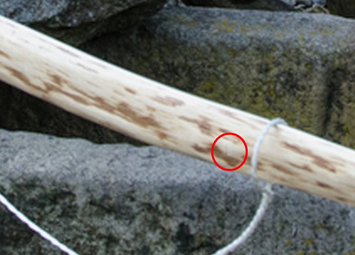

Re: NikoLoko 57lb 28" Haselflachbogen
Danke.
Aber leider leider ist heute der untere Wurfarm gebrochen.
Es war vorher nichts zu erkennen, keine Äste in dem Stück - und ich hab auch nie mehr als 27" ausgezogen (habe meine Pfeile allesamt markiert).
Naja, hat zumindest mal 300 Schüsse gehalten und riesig Spaß gemacht.

Mein Beileid! Echt komisch, hab mir das Vollauszugbild noch mal genau angeschaut, aber kein Fehler zu erkennen.
Rückenansicht von der Bruchstelle würde mich auch sehr interessieren!

Ich habe mir auch mal den Rücken angeschaut, ich bilde mir ein, die Stelle zu sehen:
- Rücken unterer WA, ungefähr da, wo das Sehnenöhrchen hängt. Sieht aus, wie eine Macke, weil er irgendwo dagegen gebockelt ist.
Tut mir sehr leid um den schönen Krampolaus. Das dürfte doppelt bitter sein.

...verdammt, wenn das wirklich ne Kerbe ist, könntest Du Recht haben!
Leichtsinnsfehler! Doppelt bitter...

hi, danke für die Anteilnahme, Versuche den Fall aufzuklären und mir Mut zu machen.
Ich war unterwegs und hatte deshalb keine Möglichkeit früher Fotos zu machen.
Hier die Bruchstelle (gleich links von der von Palmström markierten Stelle):
Ich habe leider kein Makroobjektiv, deswegen kann ich die fragwürdige "Kerbe" nicht besser fotografieren.
Es ist definitiv keine Kerbe. Der Stamm hatte diese Art von Verwachsungen an mehreren Stellen. Der Rückenring sieht aber heil aus. Ich kann diesmal weder am Rücken noch am Bauch etwas erkennen. Vll war es zu nah am Limit - der WA war ja sehr kurz für den Auszug?
Könnt ihr was erkennen?

Es ist zwar nicht wirklich viel zu erkennen, außer einem normalem Zugversagen.
Aber was mir auffällt ist, daß der Beginn der Rückenrisse immer an einer Stelle OHNE Bast ist und diese Stellen verdammt "eben" ausschauen.
Kann es sein, daß Du den Rücken mit der Ziehklinge bearbeitet hast oder sonst irgendwie diverse Längsriffel geplättet hast ?
Dann wären dort die äußeren Rückenringe unzulässig geschwächt worden.
Die gute Nachricht : Die Pfeilauflage schaut jetzt tauglich aus.
