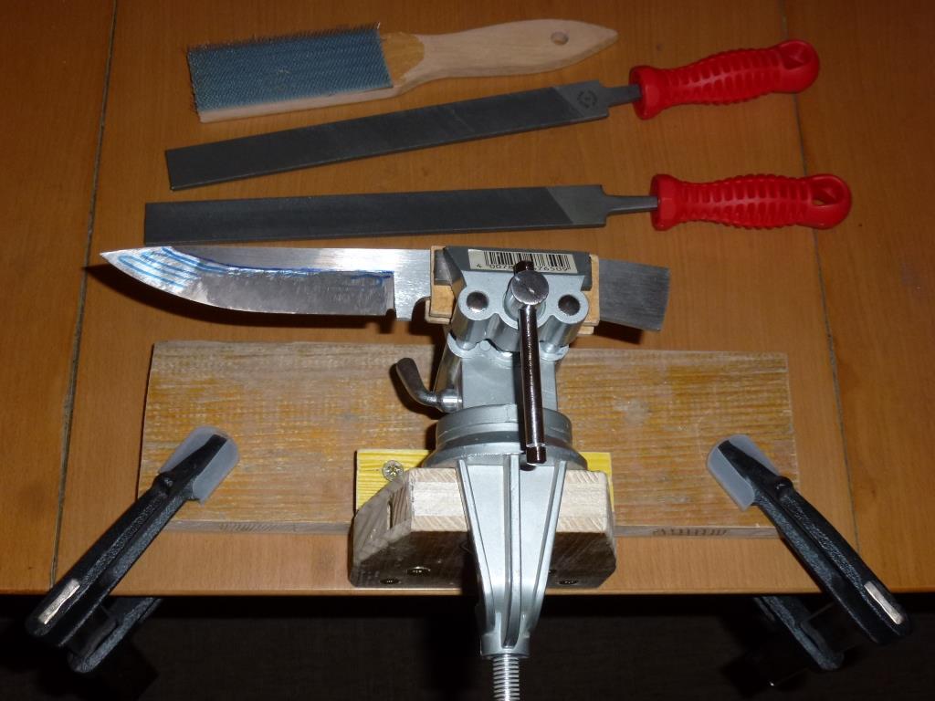

In Ermangelung geeigneter Elektrowerkzeuge habe ich die Schneide händisch mit der Feile herausgearbeitet. Langsam kann ich mir jetzt Gedanken machen, wie ich das mit dem Härten und Anlassen angehe...

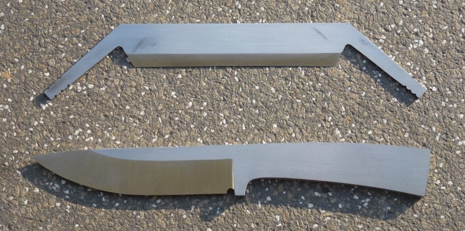

Und weils gut dazu passt, das Material (altes Kreissägeblatt) vorhanden war, und es noch auf der "to do"-Liste stand, hab ich noch ein kleines Ziehmesser gemacht.
Chilly
Messer und kleines Ziehmesser
Herausarbeiten des Schneiden-Verlaufs mit der Feile
