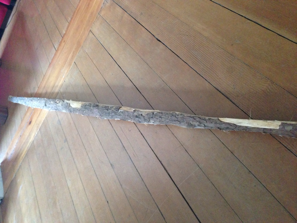

Übrigens, das Vorgeben von Spaltlinien beim Trocknen mache ich auch bei Staves die nicht besonders gerade sind. ;D
