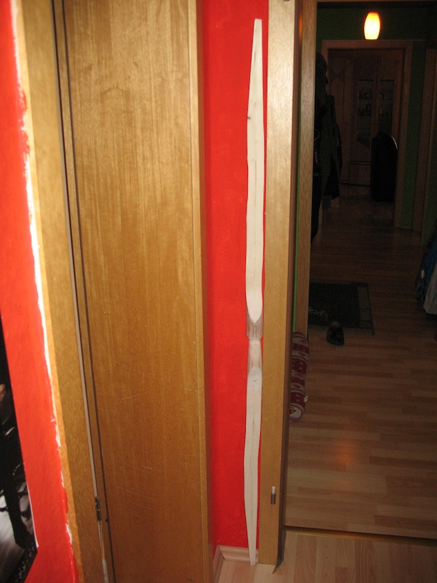

Re: Bogen biegen
Hey zusammen,
hier mal die Bilder vom "Gebogenen" Bogen.
Ich find er ist ganz gut gerade geworden.
Griff hab ich auch herausgearbeitet. Na ja wie gesagt: Ist mein erster. Ich hoff er gefällt euch trotzdem bisher.
Für Vorschläge zur Verbesserung bin ich immer offen.
Jetzt gehts "leider" ans Feintuning. Da hab ich echt Schiss mit dem Ziehmesser weiter zu arbeiten und mir einen Spann rauszureißen. Also bleibt nur die gute alte Feile.
Mal sehen wie es wird. Ich halt euch auf dem laufenden.
Wolfgang

Re: Bogen biegen
Würde an Deinem Bogen auch nicht mit dem Ziehmesser weiter arbeiten wollen. Was ist mit Ziehklingen?? Kosten wirklich "nix" oder hier im Forum arbeiten auch manche mit Glasscherben als Ersatz. Schweifhobel ist auch eine nette Sache, man gerät nicht plötzlich in ungeahnte Tiefen. Mir als Greenhornin ist momentan wichtig mit den verschiedenen Werkzeugen zu experimentieren, den Umgang damit zu trainieren und Techniken auszuprobieren. Und wenn Du beim Bogenbau bleibst, ist Feile und Ziehmesser alleine etwas wenig. Klar, kannst auch ein Bogen alleine mit einem Taschenmesser herstellen, musst Du aber nicht
Viel Erfolg
Beke

Re: Bogen biegen
Hey Beke,
vielen Dank für die Infos.
Ziehklingen befinden sich mitlerweile "natürlich" in meinem Repertoire. Ebenfalls ein Schweifhobel.
Trotz allem ist es für nen Neuling schwer einzuschätzen wie tief und an welcher Stelle man noch was machen muss.
Leider hab ich hier niemanden im Raum Dortmund den ich mal um Rat fragen könnte.
Na ja, so heißt es wohl: "Vorsichtig" probieren ....
Wolfgang

Re: Bogen biegen
Ich kann Dir nur zu gut nachfühlen
Aber Fehler und Misserfolge gehören scheinbar zum Bogenbau dazu und bringen eine Menge Wissenszuwachs. Mit Deiner Werkzeugausstattung hast Du ja schön untertrieben
LG Beke
