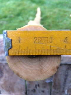

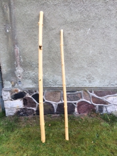

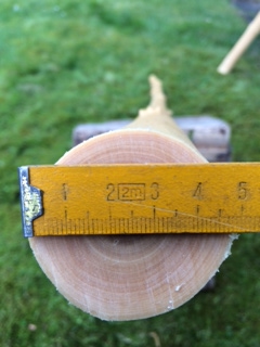

Re: Geeignetes Design für 32 Zoll Auszug
@ Wilfrid
ich hab den Kandidaten mal fotografiert. Reicht der von der Dicke überhaupt für das Oberflachtdesign?
Ich frag wegen dem Markkanal.
- Wilfrid (✝)
- Beiträge: 6165
Also , eine Griff bereichsbreite von 3 cm ist locker realisierbar. Mit Oberflacht meinet ich nicht, das Du so ein Design wählen sollst, sondern nur, das Du gucken sollst was möglich ist. bei 25-30# reichen im Griffbereich 2x 1, 5 cm, die so 80 mm lang, dann sowas wie Fadeouts runter auf 10 mm in der Dicke und erstemal 30 in der Breite, danach die Dicke fast halten und die Breite zur Spitze auslaufen lassen. der Grif geht dann von so 20 mm oberhalb der Mitte nach unten. Sollte passen...
