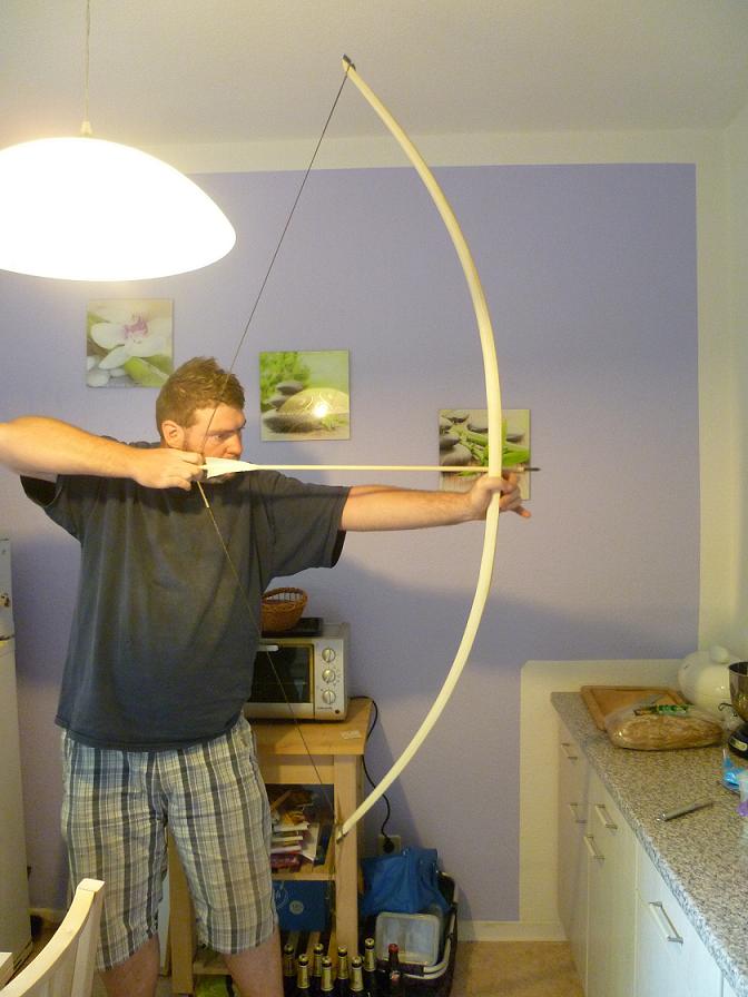

Hier mal ein neues Bild mit den vorläufigen nuen Tips und nachbearbeitetem Tiller.
die Maße des Bogens kommen sobald ich mehr Zeit habe.
Zu den Unterschiedlichen WA´s: Ich habe nochmal gemessen und festgestellt das ich warscheinlich wärend des Anfangs einen Fehler gemacht habe. Durch die Deflexe Krümmung im unteren WA scheint mir das Maß verrutscht zu sein.
In diesem Sinne hatte Blacky natürlich Recht.

Re: Tillerbeurteilung eins ELB aus Esche
Soweit so gut. Aber! Der obere Wurfarm wirkt im oberen Drittel noch etwas steif. Für eine bessere Beurteilung wäre ein homogenerer Hintergrund zuträglich.
Die Tips gefallen mir jetzt schon - freu mich auf die Detailbilder in der Präsi.
lG, Jimmy
