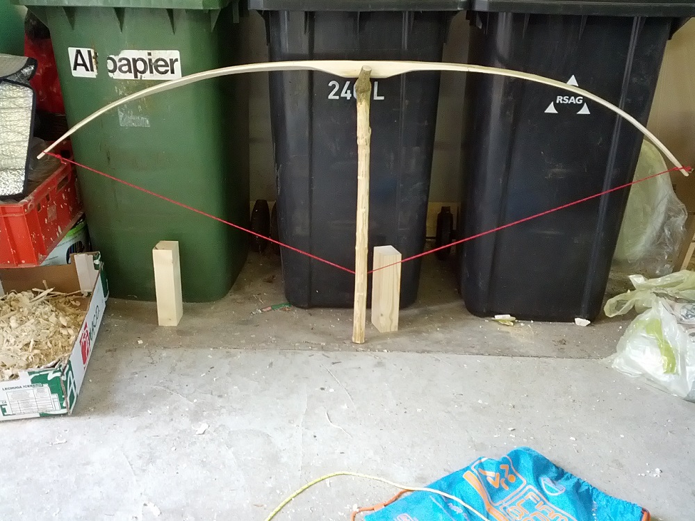

Danke für die Unterstützung und für das Bild. Das macht es gut verständlich.
Ich habe nun den Bauch dem Rücken angeglichen. Kann ichs beim Griff nicht genau so machen?

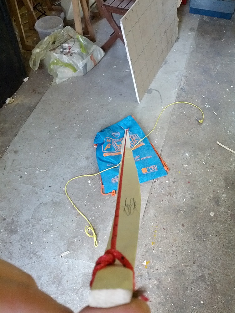

Könnte bei den Fadeouts tricky werden, sollte doch aber funktionieren? Der Bogen biegt sich schon so weit, dass ich mit dem Tillerstock weiter gemacht habe. Zwei kleine Problemkinder:
Das Ende des Wurfarms verdreht sich unter Spannung. Sieht man auch bei Tiller #1 und #2. Das ist die "dünne" Stelle im rechten Wurfarm. Die ist nicht dünner, sondern verdreht. 3 nervige kleine Astlöchter, bei denen das Ziehmesser immer einreisst.

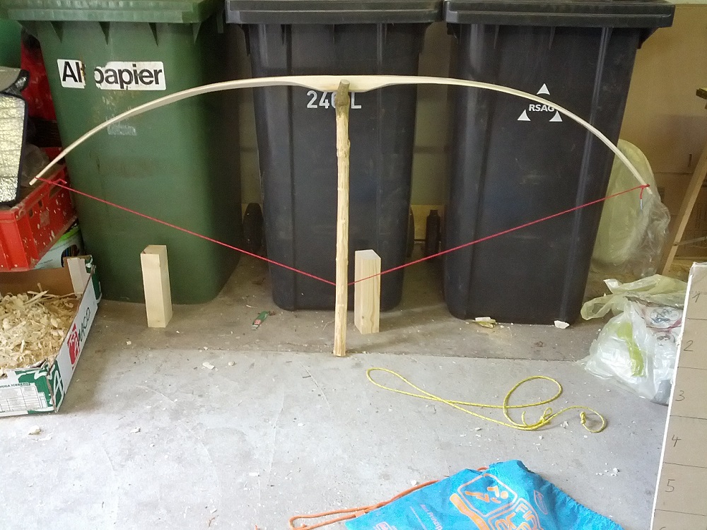

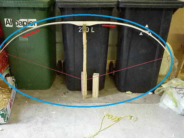

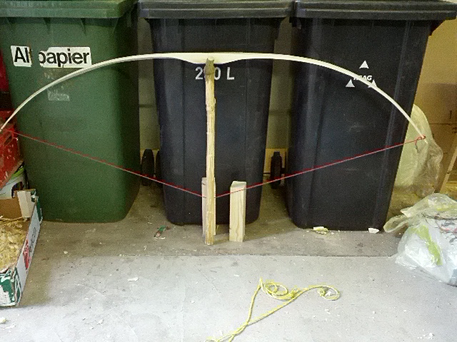

Zwischenstand

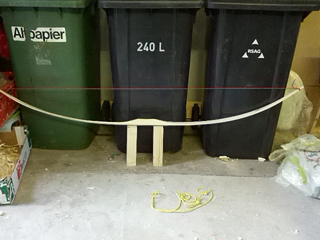

Der Tiller aktuell Der Bogen verläuft spiralförmig. Oberer WA nach Links gekippt, unterer nach Rechts.
Zusätzlich verläuft die Sehne nicht mittig, sondern zu weit Rechts. Ist das im Rahmen? Ich ziehe mit Rechts.

Re: 1.Bogen Build-Along

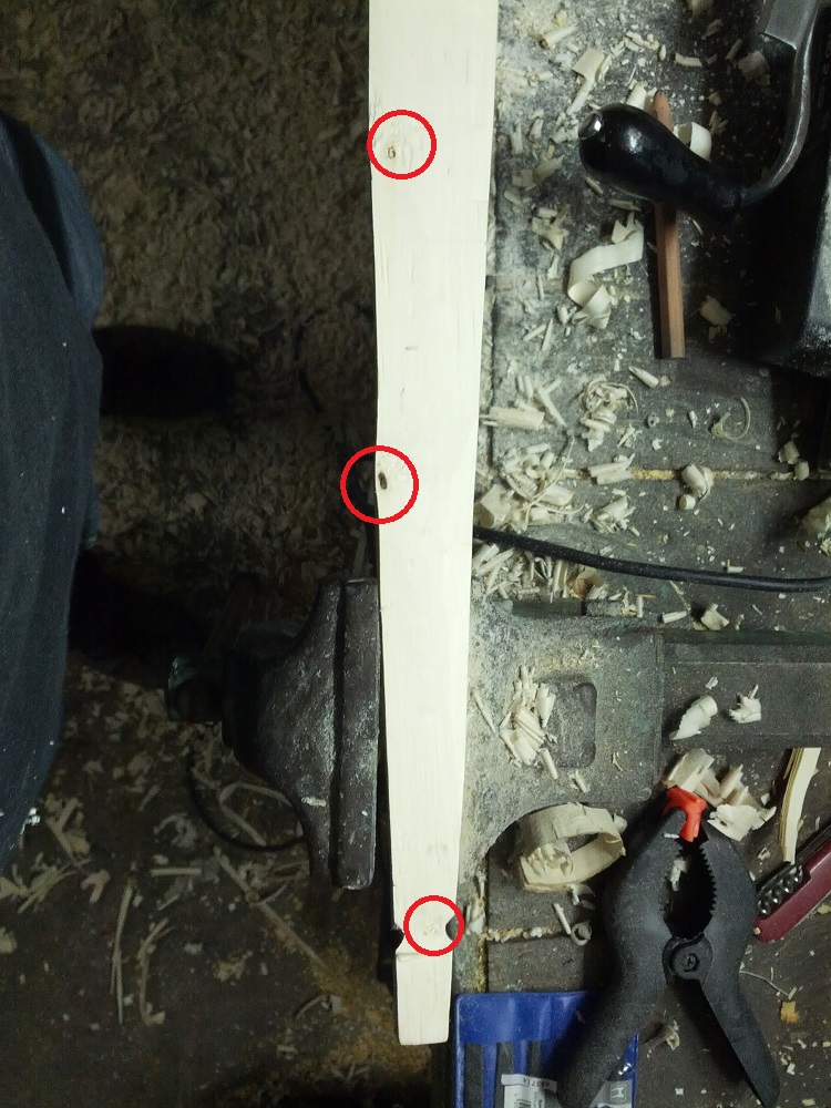

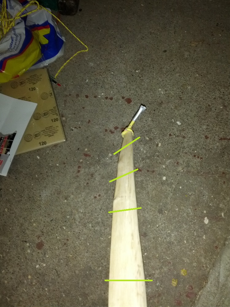

zu Deinen bösen Ästen:
der WA sieht im Tip-Bereich und davor insgesamt noch rel. breit aus. Das könnte man noch schmaler machen.
Bei der Gelegenheit kannst Du dem oberen Ast etwas Material zugeben (indem Du an der Stelle nicht schmaler wirst), der zweite fällt dabei vermutlich weg und der an den Sehnenkerben sieht nicht aus, wie ein Problem, aber da müsstest Du noch mal ein besseres Foto machen.
Wie breit sind Deine Tips jetzt?
zum Tiller:
links sieht eigentlich ganz gut aus, achte beim Abnehmen dort auf Gleichmäßigkeit, allerdings entwickelt sich rechts eine Schwachstelle (ungefähr bei dem Logo auf der Mülltonne). Da hast Du bei dem Versuch, den rechten WA zu schwächen (s. vorherige Tillerbilder), punktuell zu viel abgetragen.
Die wird beim Weiterziehen stärker, deswegen erst einmal stoppen, die Schwachstelle entlasten, nicht vergessen, den linken WA wieder anzupassen
zum Griff:
das ist schon ziemlich viel, ich würde eher den Griff im Dampf richten, bevor ich weitermache.
Palmström
zum Tiller:
zum Griff:
Palmström

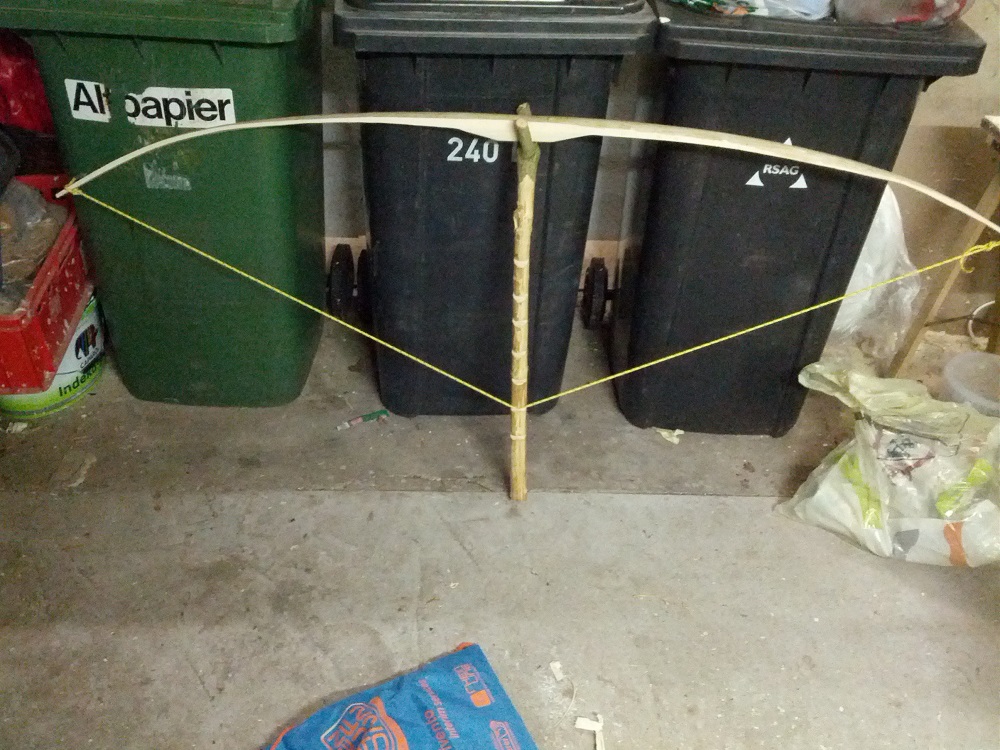

Ich würde auch ganz schnell die Tillersehne verkürzen. Ich denke, Du solltest so auf halbe Standhöhe gehen, damit man erkennen kann, wie stark die Biegung der Enden wird. Bei verkürzter Sehne wird sich die Schwachstelle im rechten Wurfarm noch deutlicher zeigen.
Gerd
Gerd

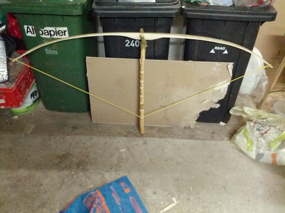

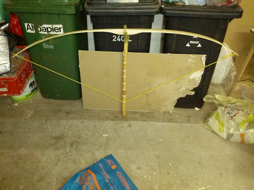

Die Sehne ist nun fast Standhöhe. Muss das mit dem Bogenbauerknoten noch üben. Der ist auch dafür verantwortlich, dass die Sehne nicht zentriert aufliegt, deswegen ignoriere ich diese Problematik erst mal.
Wie muss ich nun weiter vorgehen, mit dieser biegenden Stelle bzw. allgemein dem Tillern? In dem anderen WA die gleiche Biegung hervorrufen? Den Bereich zwischen Griff und der Stelle schwächen? Bitte Tips, was so bleiben kann und wo noch was weg muss
@Palmström die Tips sind 1,5cm breit. Ich hatte eigentlich nicht vor, sie schmaler zu machen.

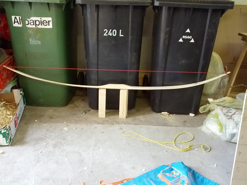

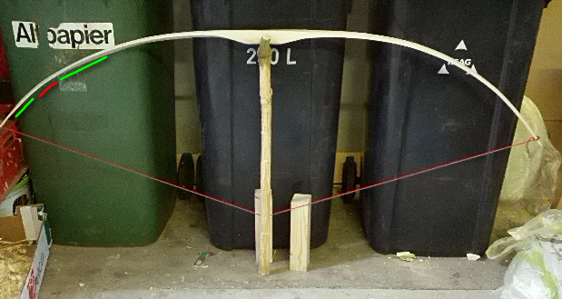

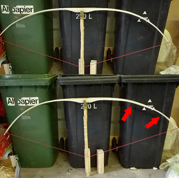

Feierabend. Der linke Wurfarm raubt mir die Nerven. Ich habe den ganzen Tag dran rumgeschabt und er ist nicht ordentlich.
Aktueller Stand Meiner Meinung muss ich hier noch Holz abtragen. (Rote Markierungen)
- Palmstroem
- Beiträge: 816
Gerade wollte ich Dir lang und breit den Vorgängerpost kommentieren, weil ich jetzt erst Zeit hatte und siehe da - ganz unnötig.
Das Ganze sieht doch deutlich besser aus, als vorher. Da brauchst Du gar nicht verzweifeln.
Hast Du den Bogen gedreht? Ist der linke WA von vorher jetzt der rechte? Bitte achte darauf, dass einer immer nur in eine Richtung zeigt, sonst verwirrt das total.
Rechts erst mal lassen, oder nur im Ganzen bearbeiten. Links ist tatsächlich schwierig durch die Verdrehung, auch schwieriger zu beurteilen. Arbeitet die Stelle mehr, als der Rest? Das könntest Du mit einem geraden Klötzchen prüfen, das Du an den Bauch hältst. Nur wenn sich der Lichtspalt im Vergleich zum restlichen WA mehr vergrößert, solltest Du etwas tun.
Tendentiell hast Du recht mit Deiner Einschätzung, aber eine Schwachstelle kann man von beiden Seiten entlasten. Das wäre mein Vorschlag. Aber eher vorsichtig
Und vielleicht musst Du den rechten WA wieder beiarbeiten, damit er stärkemäßig wieder zum anderen passt. Aber schön gleichmäßig mit langen Zügen der Ziehklinge.
Wenn es Dir gelingt, die Tillerform ohne Schwachstellen bis zum Ende durchzuziehen, wird das ein schöner Erstling. Nur nicht verzweifeln und anfangen, was zu reißen zu versuchen...
Und was die Breite des WA angeht, so hast Du genug Fleisch, um Deine Äste zu verarzten. Wenn der Tip 10mm breit wird, ist das immer noch genug, ist aber nachvollziehbar, wenn Du davor zurückschreckst, aber zumindest der eine Ast, der so weit außen liegt, könnte ein bisschen problematisch werden.
Palmström
Palmström
Bei den Tillerbildern habe ich tatsächlich nicht darauf geachtet, ob der Bogen immer in die selbe Richtung zeigt. Aber seit dem Post heute Mittag um 15:30 hab ich drauf geachtet.
Die Verdrehung ist schwer zu bearbeiten, weil sie sich unter Belastung erst richtig dreht. Auch sieht der Bogen so von der anderen Seite wieder anders aus.
In der bisherigen Ansicht sieht es relativ Bogenförmig aus. Von der anderen Seite betracht erscheints mir aber wie gerade Fläche, Knick, gerade Fläche, Knick, gerade Fläche. Der Rechte Wurfarm erscheint mir auch eine längere gerade Fläche nach dem Griff zu haben, bevor er sich biegt. Daher habe ich die Stelle in meinem Vorschlag angezeichnet. Der Linke Wurfarm biegt sich doch früher, oder nicht?
Edit: Was bedeuten die Farben in deinem Bild? Grün bleibt, Rot weg?
Grün=Bearbeiten
Rot=Finger weg
Dann vertrau eher dem Gesamteindruck und lass Dich jetzt mal von den Einzelbaustellen nicht verrückt machen. Außerdem kannst Du mit der Klötzchenmethode prüfen, ob sich Bereiche tatsächlich wie eine Schwachstelle verhalten.
Den jetzt rechten WA kannst Du an den steifen Stellen etwas abnehmen, aber nimm mal 100er oder 120er Schleifleinen und beobachte mal, wie der Arm langsam herunterkommt, auch wegen dem Gefühl für die Materialabnahme.
Du kannst auch mal mit 120er Leinen einen Zwischenschliff an beiden WA machen (lange Züge über den kompletten WA, die Schwachstellen allerdings auslassen), das Gelände etwas begradigen, danach den Tiller noch einmal anschauen. Es ist sowieso empfohlen, kosmetische Korrekturen eher mit Schleifleinen zu machen, wenn die Arme im Gleichgewicht sind, dann verlierst Du auch nicht so viel Zuggewicht.
Wo liegst Du eigentlich momentan und wo willst Du hin?
Du solltest auch akzeptieren, dass dieser Bogen nicht perfekt wird, dazu wirst Du bei den nächsten noch Gelegenheit haben...
Palmström
Rot=Finger weg
Palmström
