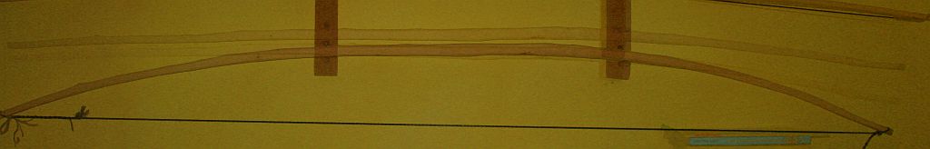

Re: Der Bau eines D-Bogens aus Schlehe/Schwarzdorn
Verfasst: 20.06.2014, 10:49
von Bogenhannes
So aufgestanden und am Bogen gezupft...
5,2 cm Set oder so direkt nach dem Abspannen. War neun Stunden aufgespannt. Schlussfolgerung, das Holz hat sich schon während des Tillerns gesetzt und kann was vertragen. Das Zuggewicht habe ich noch nicht kontrolliert, aber er fühlt sich trotz meines 55lb-Tips nach der Nacht noch ordentlich an.
Miniset:
Wie man sehen kann hat sich das stundenlange Aufgespanntsein minimal ausgewirkt.
Eigentlich merkwürdiger Tiller für einen D-Bogen...aber es ging nicht anders. Und es schaut doch gut aus
Biegung im Mittenbereich. Wie das wohl nach 500 Schuß aussieht?

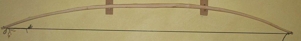

Verfasst: 04.07.2014, 09:30
von Bogenhannes
Ich habs getan...170cm hat der Gute nur noch. 55lb (Ich hab richtig geschätzt) war mir zu wenig...
Trotzdem treibt mich der Tiller in den Wahnsinn. Kanns aber nicht ändern. ;)
NAch dem Abschnitt der Nocken habe ich natürlich neue geformt und dann den Bogen auf 12cm aufgespannt:
So sieht das nu aus...
Dann versuchsweise bis zu 24" oder so ausgezogen...
Der linke WA wird jetzt wohl erst im Vollauszug den rechten WA "überholen". Links wie immer unten.
Nachdem ich ...naja...zufrieden war, habe ich den Bogen auf 15,5cm Standhöhe aufgespannt und mir das Ergebnis von allen Richtungen angeguckt:
Die Vierecke auf der Tillerwand messen jeweils 5cm mal 5cm. Wie hoch der Unterschied des Sehnenabstandes beim oberen und unteren WA sind könnt Ihr ja sehen. Ca. 2cm ...
Es scheint im oberen WA auf den letzten 20cm ein Knick vorhanden zu sein, aber wenn man nun auszieht ist er weg. Was tun?
Am besten noch mal entspannt ein entspanntes Bild anschauen....
Tja...
Tja...
Auf mich wirk es eigentlich i.O. so. Ich lasse den Bogen jetzt nochmal ein paar Stunden aufgespannt liegen und dann wird wirklich mal geschliffen.
Achso: Set momentan auch durch die Kürzung weniger: 4cm
Gewicht habe ich vorhin gemessen, glaube mich an 610g Gramm zu erinnern.
Durch die Kürzung müsste er jetzt bei 67lb liegen, müsste ich dann aber auch noch messen...
Grüssli
Johannes
PS: Manchmal muss man Unregelmäßigkeiten im Tiller insbesondere auf der Standhöhe einfach mitnehmen. Es kommt im Endeffekt auf ein gutes Biegeverhalten im Auszug an. ;)

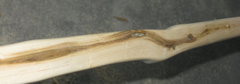

Verfasst: 24.07.2014, 10:12
von Bogenhannes
Ja so schnell geht das alles nicht ::)
Bin jetz erst beim Finish: 100er, 120er, 180er 240er 320er 340er 400er, dann Stahlwolle.
Hat zwei Stunden gedauert heute morgen.
Hier die Maserung (extra für Bene):
Jaja
Jaja
Mittenbereich, etwas Kernholz
Man sieht wie schräg die Maserung rausgeht, aber so war der Bogen geschnitten.
