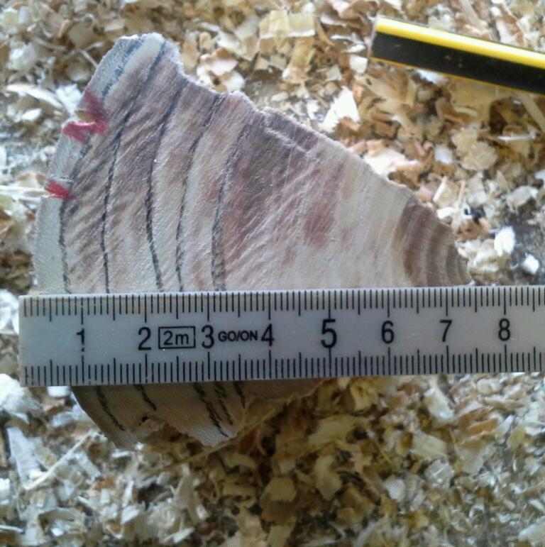

Hab mal ein wenig geguckt ist wohl noch nicht ganz so schlimm mit den Rissen
Sägeschnitt mit Jahresringen
Den Ring von diesem Jahr und den darunter werde ich wegnehmen, der Rest scheint in Ordnung zu sein

Beiträge: 3259
Hat Dank erhalten: 160 Mal
Re: Bergulme ?
Beitrag von Benedikt »
ZIeh mal zwei Ringe runter und mach ein Foto vom Rücken, ich hab da immer noch so einen Verdacht.... :-\

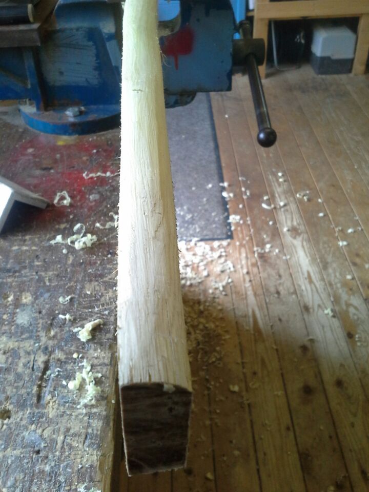

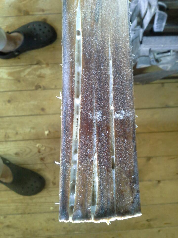

So, habe erstmal alle Rohlinge auf ca. 5x5 cm runtergesägt und den gesamten Rücken mit Holzleim versiegelt.
Heute hab ich mir mal einen vorgenommen und zwei Jahresringe runtergearbeitet.
Runtergearbeitet
Runtergearbeitet
Risse
Risse

Beiträge: 3259
Re: Bergulme ?
Die schlechte Nachricht: Ich vermute stark, dass dein Baum vom Splintkäfer und dem damit verbundenen Pilz befallen war.
Die gute Nachricht: Anscheinend war nur der oberste Ring befallen, der jetzige sieht gut aus(wobei ein Makroild gut wäre) :)
Viel Spaß also noch mit der schönen Ulme :)
