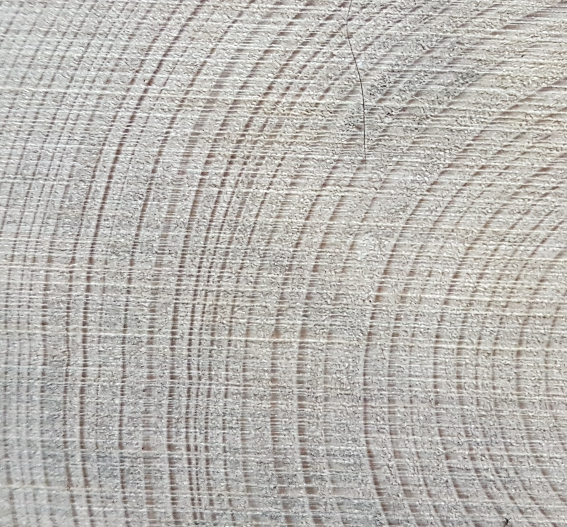

Wilfrid hat geschrieben: 27.07.2014, 12:59...aber leider delaminierts eben, wenn man Pech hat.
Manche Dinge dauern eben etwas länger - in diesem Fall fast 5 Jahre ::) :D
Ich hab das Anfang März mal ausprobiert und leider hatte ich Pech - sehr, sehr schade, da ich von den alten Balken ca. 3 m³ habe. Wilfried lag da leider genau richtig.
Das Holz, das gräuliche ist nur Schmutz, kein Pilz
Hier sieht man die Holzfärbung sehr gut
Der Pfeilrohling
Der Pfeilrohling
Hier sieht man schön, dass der Kleber zwischen den Jahrringen nicht mehr funktioniert. Die Oberfläche des Spätholzes glänzt fast und die Trennung zwischen Früh- und Spätholz ist absolut sauber

Es ist durchaus möglich, dass die Ursache für die Veränderung der Holzeigenschaften in Oxidationsprozssen liegt.
Ich denke hier an die Reaktion, die zur Selbstenzündung von Kohleflözen führt.
