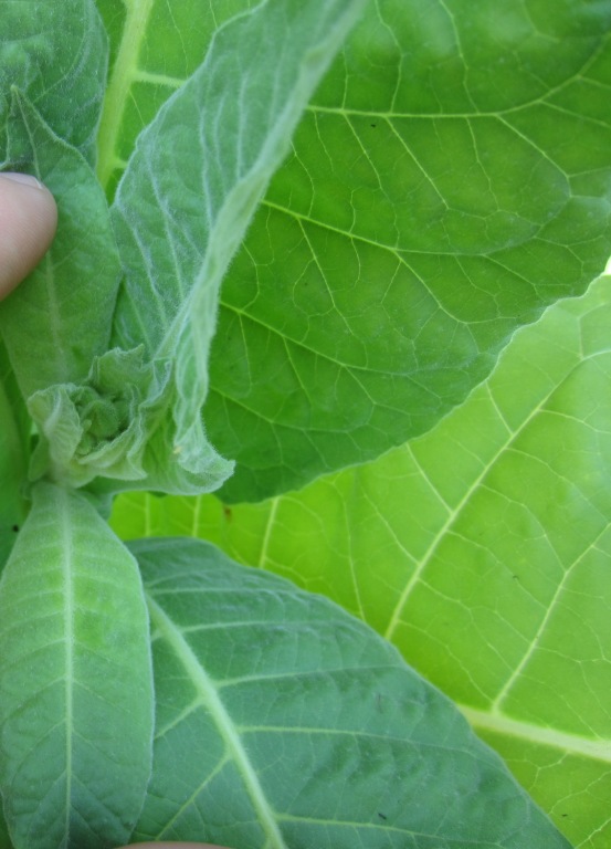

Hallo deine Tabakpflanzen sind noch nicht reif
wenn die Bilder von den Pflanzen aktuell sind
Die Reife von Tabak ist erst nachdem sie Blüten haben bzw. wenn die Blätter gelb werden
Normale Tabaksorten Virginia oder Burley usw. werden meist Mannsgross
Wenn du sie gruen erntest dann sind sie geschmacklich bescheiden
Die Trocknung dauert auch normal min. 14 Tage und auf dem Dachboden ist meist ungeeignet da zu warm
Wenn die Blätter dann ca. 14-16% Feuchtigkeit haben dann werden sie normalerweise
zu haufen übereinander gelegt ( Fermentation ) zu Haufen und min.1 mal Wöchentlich der Haufen umgestapelt
oder in Heizkisten fermentiert über ca. 30 Tage bei max. konstanten 40 Grad
Beim Trocknen : wenn sie zu schnell Trocknen kann man sie etwas anfeuchten (Sprühflasche )
und die einzelnen Blätter dürfen nicht zusammenkommen Schimmelgefahr also 1-3 cm Abstand pro Blatt
Trocknen man die Blätter zu schnell ( Dachboden) können die Blätter nicht unerwünschte Stoffe abbauen
und der Tabak schmeckt nicht
Ebenfalls werden die Blätter von unten nach oben geerntet über mehrere Wochen
Unten angefangen ( Sandblatt ) bis hoch zu Hauptblatt bis Oberblatt welche min. 20 cm gross sein sollten im Spätherbst wenn

Hallo Smergol,
also ich habe mich ja schon damit beschäftigt, dazu ein Buch gelesen und Foren durchstöbert. Ganz ahnunglos bin ich also nicht. Aber danke für deinen langen Beitrag, der wieder viele Anregungen mit sich bringt. Das folgende sollte sich daher nicht so pampig lesen wie es im Nachhinein klingt. ;-)
Die sind nicht aktuell.
Wie du auch siehst, sind die aufgehangenen Blätter gelblich.
Ich habe sie nicht vorreif geerntet, sondern meiner Meinung nach vollreif. Die Blätter sind hellgrün bis gelblich oder haben zumindest gelblich Flecken. Ich habe im Tabakanbau Forum (http://www.tabakanbau-forum.de/) eigentlich immer Bilder gefunden, die mit meinen korrespondieren. Ebenso hier: http://www.tabakanbau.de/de/pool.php
Das kann so nicht stimmen beziehunsweise ist zu verallgemeinernd. Meine Sandblätter wären jetzt schon abgefallen und verdurrt, wenn ich diesem Ratschlag gefolgt wäre.
Wieder zu verallgemeinernd formuliert. Erstens muss die Trocknung in eine Abwelkphase und die eigentlich Trocknung unterschieden werden. Die Abwelkphase dauert bei Virginia etwa eine Woche und sollte bei 20-30 °C stattfinden und relativer hoher Luftfeuchte, aber zugig. Dann wird wohl entweder an einem trockenen, warmen Ort (da sollte sich der Dachboden sehr wohl eignen) fertig getrocknet oder mit Heißluft (http://www.tabakanbau.de/de/poolinfo.php?id=8296), wie es in der Industrie gemacht wird.
Dies vorallem, da Virginia Tabal gelb bleiben sollte, um nicht den ganzen Zucker abzubauen. Ob Virginia fermentiert wird oder nicht, hängt wiederum vom Geschmack aus. I.d.R. wird Virginia aber wohl nicht fermentiert oder nur kurz anfermentiert (http://www.tabakanbau.de/de/poolinfo.php?id=8302)!
Wenn schon fermentieren ist deine Maximaltemperatur wohl auch nicht ganz richtig. Es wird in der Literatur zu 35-55 °C geraten.
Ja, das stimmt wohl. Ist aber nicht immer mit allen Räumlichkeiten so einzuhalten.
im Frühjahr ausgepflanzt
Das ist klar und wohl Tabakanbau Grundwissen. 20 cm groß ist das Hauptgut schon lange. Das Hauptgut geht auch schon in Richtung Reife.
Es kann ja sein, dass du mehr Ahnung und Erfahrung hast als ich, aber du stellst das ganze doch etwas einfach und geradlinig dar. Es gibt da zig verschiedene Methoden, über die sich geübtere trefflich streiten.

Re: Tabak Virginia "homegrown"
Verfasst: 25.07.2014, 12:34
von Mandos
Hallo Smergol,
im Anhang findest du mal ein paar Bilder vom aktuellen Zustand, teilweise mit meinen Kommentaren, die auf Literatur und Bildern aus dem Netz aufbauen. Ebenso wie Jo möchte ich dir danken, dass du mich in Erklärungszwang gebracht hast. :D
Hallo Jo,
ja, interessant ist das allemal.
Edit: Keine Ahnung wieso die Bilder im Anhang teilweise gedreht sind.
erste Blütenansätze sind zu sehen
