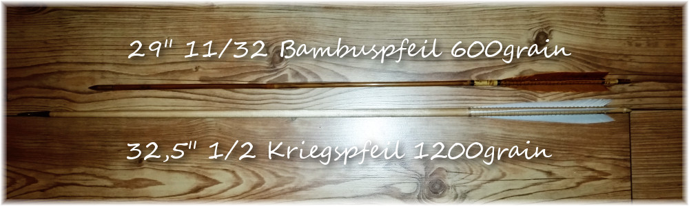

So, Vollauszug ergattert. War allerdings 2 Minuten zu spät auf der Wiese, dur 'Purple' Himmel war weitestgehend wech...
Targetbow, leicht steifer Griffbereich. Hat bei den ersten Versuchen meine neuen 1200grain Halbzöller auf 195-205 Meter geschoben.

...das Bild nach Sonnenuntergang finde ich trotzdem sehr gelungen! Dass der Bogen "böse" ist,kannich mir gut vorstellen,nur "krank" wär er für mich eher mit vertauschten Laminaten gewesen,zumindest ist er sehr elegant!
Zum Video: Ich habe nie verstanden,warum man bei dieser "englischen" Technik den Bogen solange ausgezogen hält und meiner Meinung nach kann dieser "Nachhopser" bei weiten nicht die Meter wettmachen,die man dadurch verliert.Für maximale Weiten ist eigentlich immer Schnappschießen angesagt,auch wenn das bei 1XX lbs wohl nicht mehr zu realisieren ist.
Ich baue ja jetzt im Range von 20 bis 110 lbs ne Menge verschiedener Bögen und will immer wissen ,wie weit die so
kommen.Dabei ist eine empirisch entwickelte Faustformel herausgekommen:
Ein 50 lbs Bogen schießt einen entsprechen gespinten 500 gr Pfeil 150 m weit,ein 60 lbs Bogen einen 600 gr Pfeil 160 m usw.
Diese Formel passt im Groben sehr gut,gilt für nicht frisierte Holzpfeile und beginnt bei einem Bogen mit 30 lbs.Wie sie sich bei Bögen jenseits der 100 lbs macht,konnte ich in Ermangelung der passenden Pfeile noch nicht testen.Nach Deinen Ergebnissen zu urteilen,scheint sie ja zu funktionieren,auch wenn Deine Pfeile etwas schwerer sind. Aber wenn der Bogen wirklich hält,was er verspricht, sollte er mit 1000 gr Pfeilen und Schnappschießen 220 m übertreffen!
