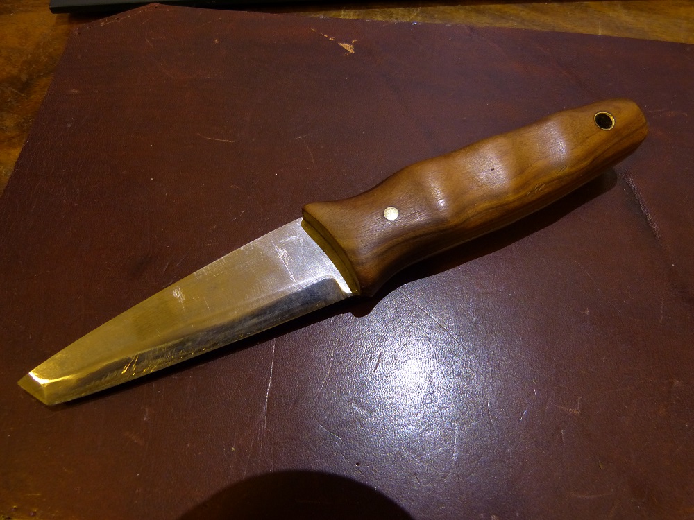

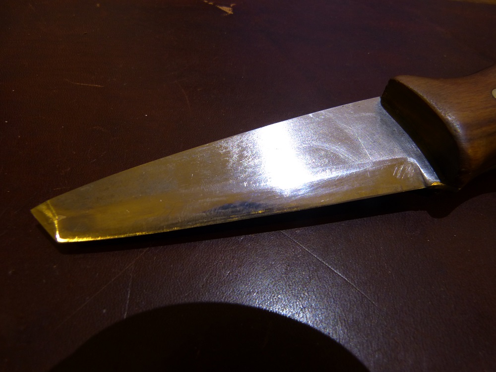

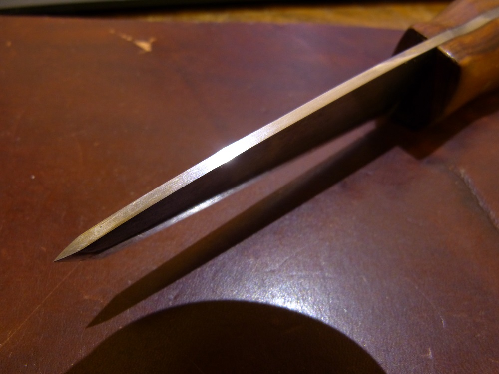

ich hab mir auch ein Gebrauchsmesser zum Bogenschießen gebaut, allerdings materialbedingt und gemäß meinen Möglichkeiten eher schlicht.
Material: altes Sägeblatt einer großen Bügelsäge ("HSS Schnellschnittstahl", zumindest wurde es mir so gesagt).
Die Klinge ist, wieder materialbedingt, nicht so sauber geschliffen und poliert wie es gerne hätte, aber das Zeugs ist echt ein Gegner. Deshalb auch der kurze Anschliff.
Die Spitze ist ähnlich zu nem Tanto geformt und bewußt kurz geschliffen, damit sie stabil bleibt und nicht ausbricht.
Maße: 19,5cm Länge über alles, Klinge 9cm, 2,5mm dicker Stahl.
Bisher hat es gute Dienste geleistet. Ich möchte es aber nochmal aus "eigentlichem" Messerstahl feilen und erst dann härten. Dann soll die Klinge dicker sein (4-5mm), der Anschliff breiter und die vordere Schneide etwas schmaler werden.
