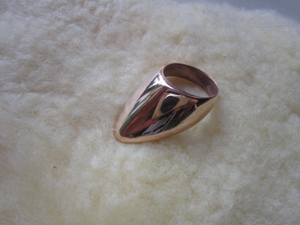

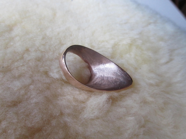

Re: Projekt osmanische Daumenringe Teil 2 : Ringe anpassen
Bei einem Nergal hast du mein vollstes Verständnis
Aber ein paar Bilder von deinem Ring Skua:
Ich schick dir den Ring dann heute per Post zu.
Stephan
Stephan
