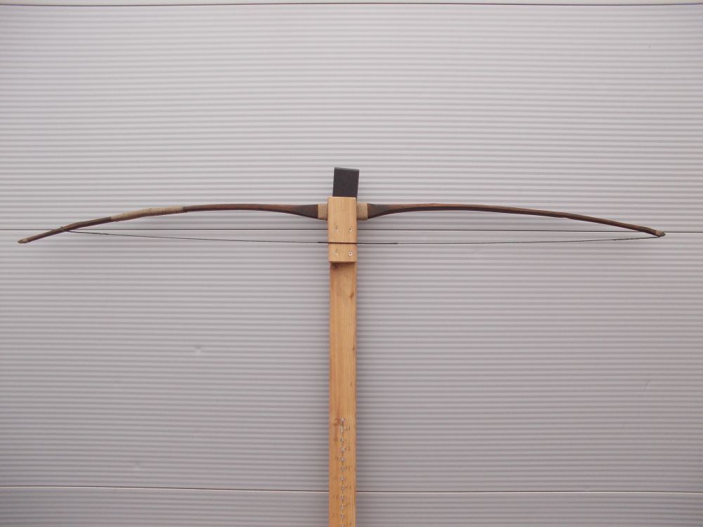

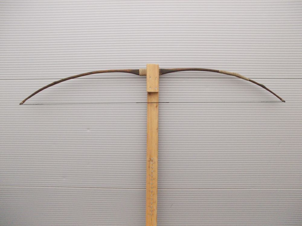

Hier die versprochenen Bilder!
Mit dem schiess ich im moment.
Ulme mit 35#@28", 67" lang. Semipyramidal 4 cm an den Fades und 1,2 an den Tips.
Wirft gut und fehlerverzeihend (genau richtig für mich ;) ).
Gebeizt und mit 2x Leinölfirnis und einmal Bienenwachs vesiegelt.
Griff und an den Tips mit Hanfschnur gewickelt.
Die Wicklung am oWa hält den 10 cm langen Längsriss zusammen der aufgetaucht ist ::) .
Der Bogen ist sehr einfach gehalten und ohne unnötigen Schnickschnack >:)

Standhöhe 16 cm
Standhöhe 16 cm

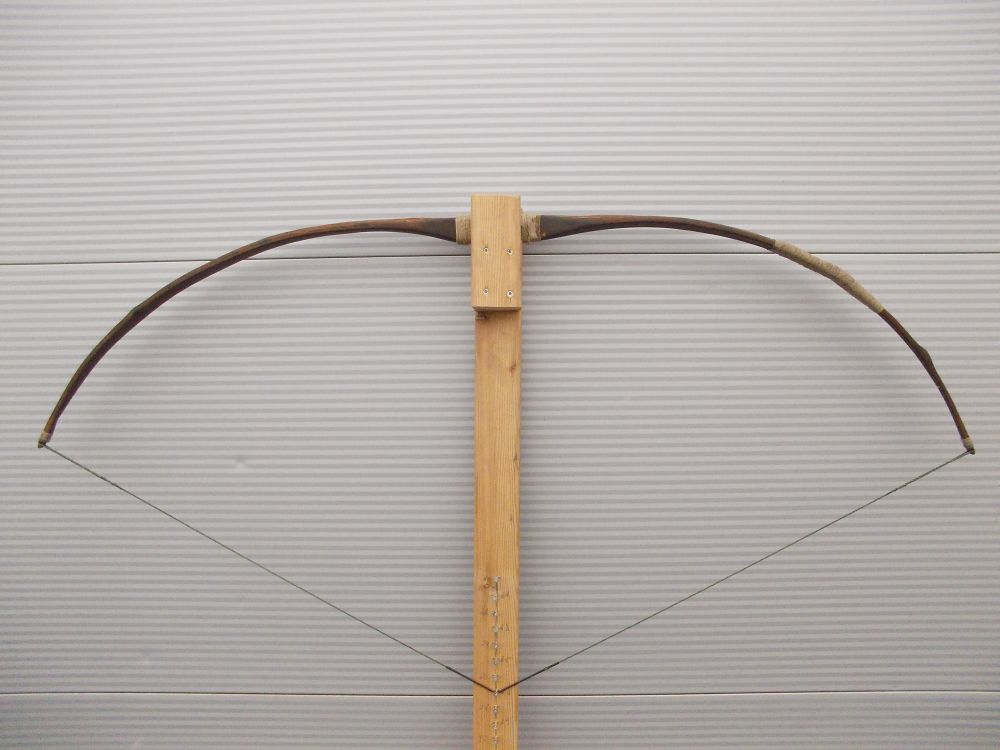

Vollauszug 28"
Vollauszug 28"

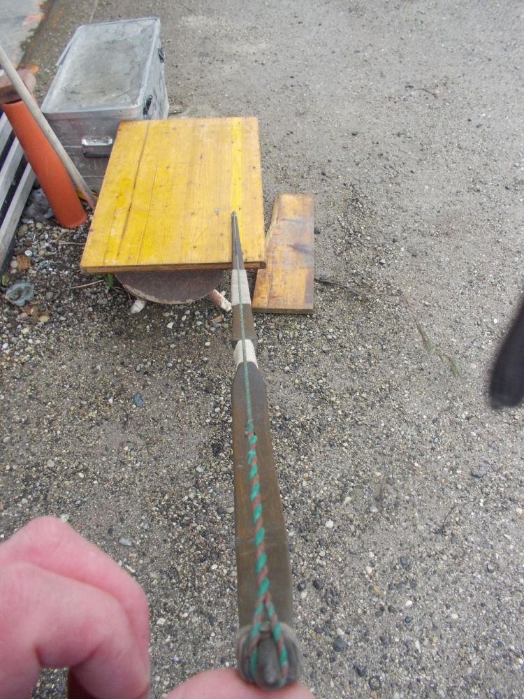

Sehnenlage
Sehnenlage

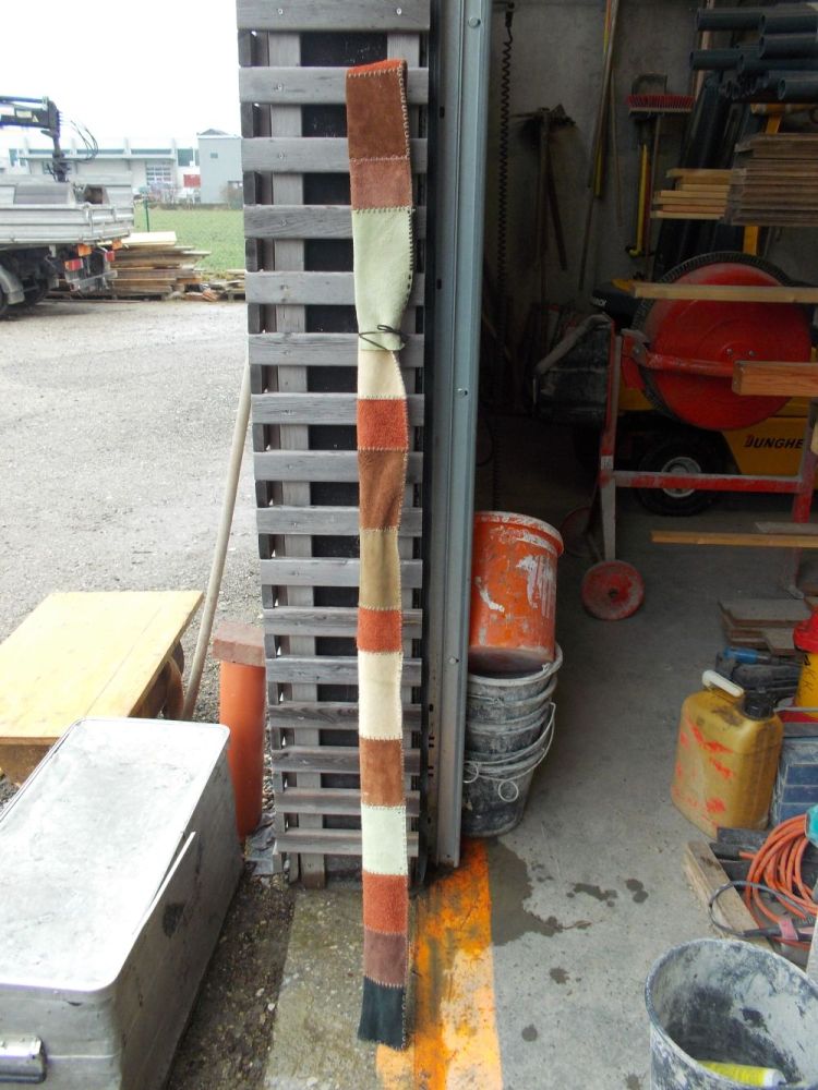

und in der Lederresteverwerterschutzhülle :-)

Hallo, Gruß aus dem Waldviertel. Dein Bogen ist echt toll geworden, besonders die Farbe finde ich gelungen.

Grüße ins Wald4tel :)
Is Clou Wasserbeize Nussbaum dunkel.
Ich mags auch eher dunkler.
