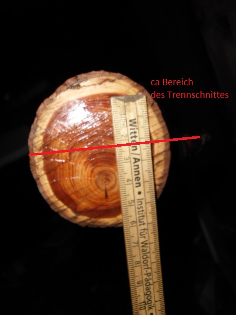

Hi Acker, ich hätte eine Bitte: würdest du ein Foto reinstellen, wie die Jahresringe in den Hälften liegen?
Ich hab auch ein paar Eibenäste liegen mit stark asymetrischem Kern und weiß nicht recht, wie ich rangehen soll.
Danke, Chilly
Danke, Chilly
- Heidjer
- Beiträge: 6896
- Hat gedankt: 17 Mal
- Hat Dank erhalten: 12 Mal
Re: Saplingbow 7, acker Hartriegel & Eibe
Bei asymetrischen Kern, nach Möglichkeit den Ast so verwenden, dass nur die Oberseite (die dünnen Jahrringe) oder nur die Unterseite (die dicken Jahrringe) in den Bogen kommen. Das sorgt dafür dass der Stave nur im Bereich von Reflex und Deflex arbeitet und sich verzieht.
So wie ich das auf ackers Bilder zu erkennen glaube, hat er sich nicht daran gehalten und wird nun das Problem bekommen, dass sich die Staves seitlich verziehen und verdrehen werden. Das ist für den acker vermutlich kein Problem, es erschwert nur das Tillern des Bogens, weil nun auf einer Seite Zugholz und auf der anderen Seite Druckholz ist.

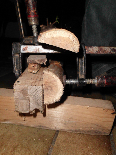

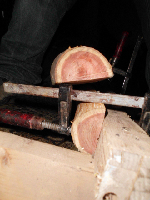

So hier zwei Bilder des Schnittes,
unten: oben: "Reaktionsholz" wollte ich nicht im Wurfarm

Okay, dann habe ich die Schnittbilder nicht richtig erkannt.
Konnte ich mir irgendwie auch nicht Vorstellen, dass Dir solch ein Anfängerfehler unterläuft.

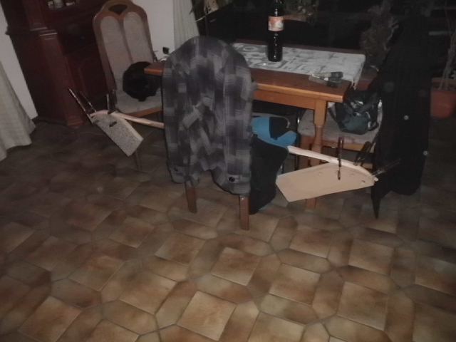

Ein Hartriegel wurde vor ein paar Tagen gedämpft und so per Dampf die Enden in leichte Recurves verwandelt
Ja, mit DAMPF , ging problemlos. Allen anderen saps geht es gut, das weniger gute Eibenstück , welches nur als Notfall beim Turnier mitmachen wird, steht noch in der Werkstatt.
